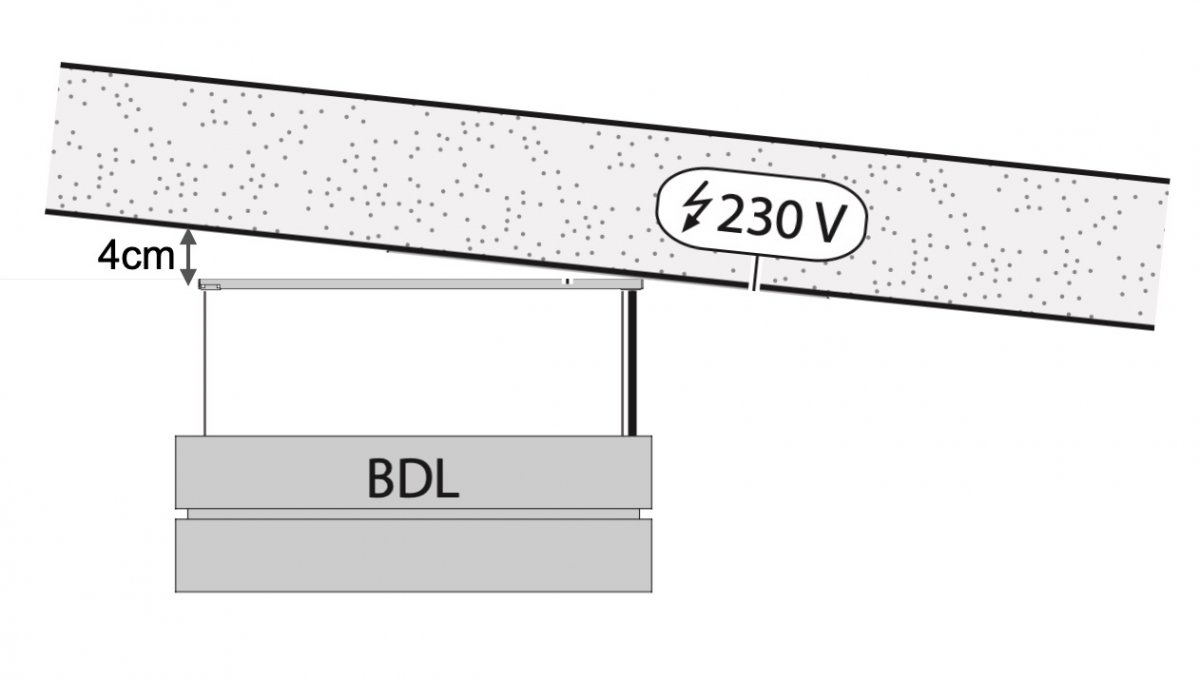

4 cm auf 1 m ... kannst du das mal mit einem Foto oder einer Skizze verdeutlichen?unsere Decke hat eine leichte Steigung von 4cm auf 1m.
Die Berbel hat doch eine Deckenmontageplatte, da würde ich an den
Befestigungspunkten jeweils um das entsprechende Maß unterlegen, mit
Distanzhülsen oder stärkeren Unterlegscheiben o.ä.
Was meinst Du mit "Parallelität der Seile geht verloren"? Ich würde erwarten, dass egal wie schräg die Deckenplatte montiert ist, die Seile trotzdem parallel sind, aber natürlich unterschiedlich lang. Oder fehlt mir gerade das 3D-Vorstellungsvermögen?bei 4% Neigung kann man die Deckenplatte zumindest direkt an die Decke schrauben, ohne daß die Parallelität der 4 Seile sichtbar verloren geht. Die Seile lassen sich einstellen, der Haubenkörper hängt dann trotzdem gerade.
Ist bereits angefragt. Wollte parallel hier nach praktischen Erfahrungen suchen.Problem ist das Hochfahren in die obere Endstellung. Das muß Berbel klären, ob es hier zu Problemen kommt oder ob man den Verfahrweg reduzieren kann.
Berbel bietet dafür Deckenkonsolen an.
