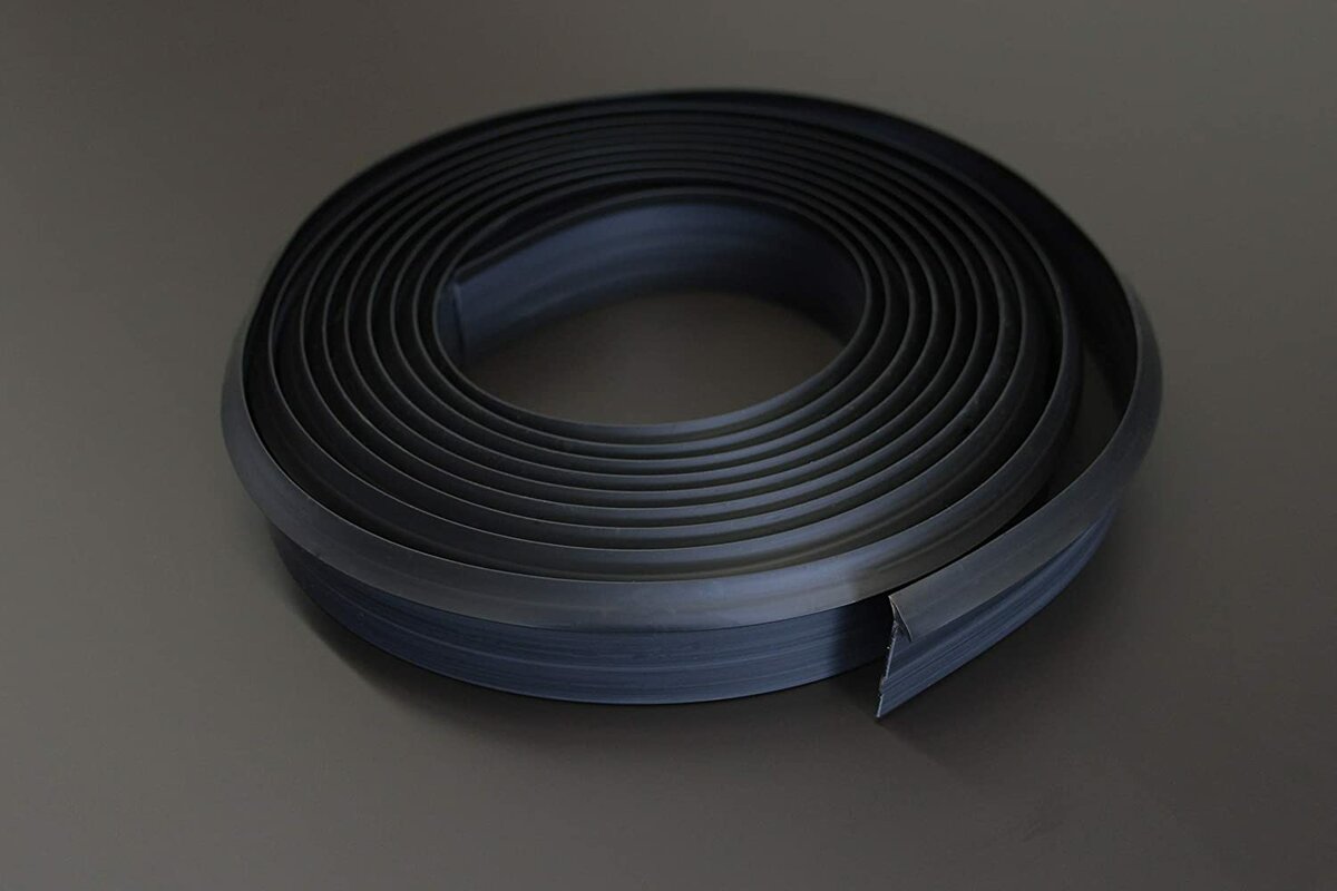

1) Zum einen, wegen der Grenze zur Arbeitsplatte. Prinzipiell würde ich sehr gerne auch hier einfach eine Silikonfuge haben, diese schlichte Version finde ich am schönsten. Nun habe ich verstanden, dass es nicht so einfach ist bzw. dann nicht so schön aussehen könnte, weil die Tapete ja so strukturiert ist. Deshalb war meine Idee, an der Stelle, wo die AP kommt, einen Streifen anzubringen aus einer glatten Tapete oder irgend einem anderen Material (vielleicht etwas wasserdichtes). Der würde dann ein paar Zentimeter über den oberen Rand der AP ragen und so könnte man die Silikonfuge besser anbringen (bzw. sie würde dann besser an die Wand anschließen). Eine zweite Alternative wäre so eine flexible schmale Abschlussleiste anzubringen, wie auf dem Bild unten. Meine Frage ist: Hat jemand vielleicht eine bessere Idee, wie man den Abschluss zur Wand in unserem Fall am elegantesten gestalten kann? Oder hat jemand vielleicht Erfahrung mit solchen Abschlussleisten? Von einer Leiste aus dem gleichen Stein wollte ich eigentlich absehen, weil sie meist so klobig aussehen, genauso wie von klassischen, etwas größeren Abschlussleisten.

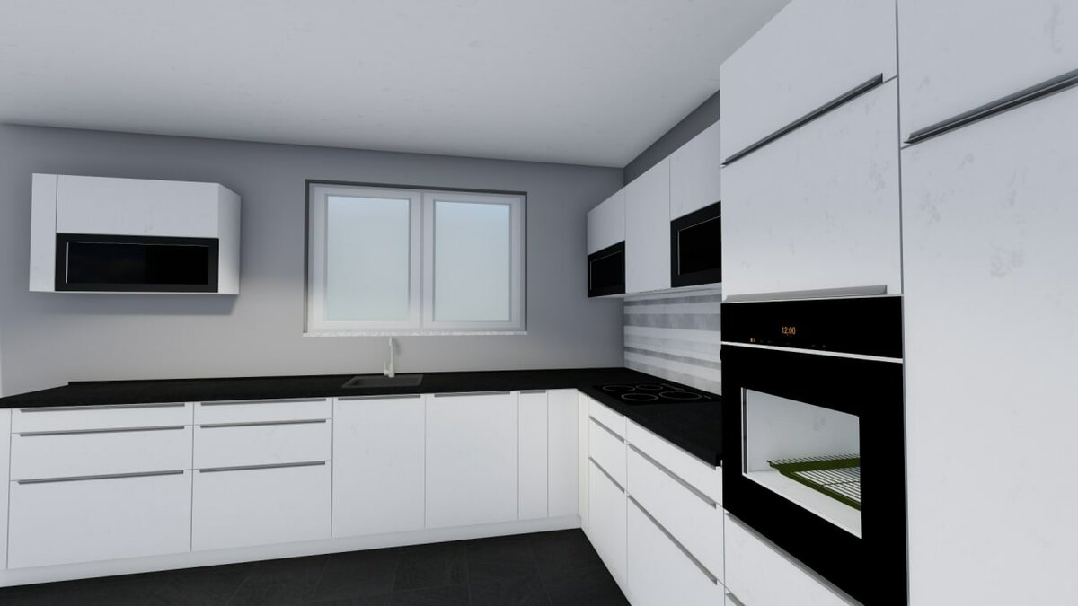

Ich hänge noch ein Bild von der Küche an, wie sie in etwa aussehen wird.
