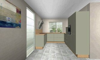

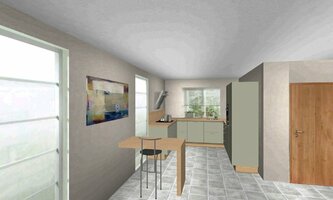

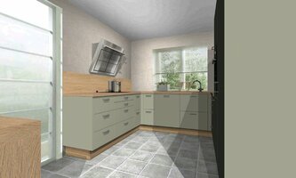

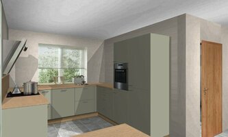

Ein herbstliches Hallo zusammen, alle Küchenplanenden!
Wir mussten kurzfristig umziehen und waren dankbar unsere WG-Ikea-Küchenmodule kurzerhand mitnehmen zu können. Dabei wurde aus gerade noch akzeptabel, unergonomisch katastrophal ohne sinnvolle Arbeitsfläche.
Zum Glück haben wir die Module nicht bereits in der alten Wohnung ersetzt, sondern können jetzt für unsere neue Wohnung planen (Doppelhaushälfte zur Miete). Wir wollen hier zwar längerfristig wohnen, planen eben jedoch noch nicht fürs Eigene…(Budget).
Unsere Hoffnung wäre jedoch, dass wir eine gut geplante, anständige Küche später leichter an den Vermieter / Nachmieter weitergeben könnten. Mitnehmen ist ja oft schwierig.
Der Küchen-Wohn-Essbereich ist ca. 38m² groß, davon 8m² Küche.
Ein Knackpunkt dürfte das Fensterbrett (Granit) sein, dass auch die endgültige Höhe der Arbeitsplatte beeinflusst. Es wäre schön, wenn die Arbeitsplatte in die Nische läuft, aber mit OK 93cm ist das Fensterbrett schon recht hoch. Immerhin hat das Fenster ein feststehendes Unterlicht (bis 1,25m ab OK Fertigfußboden). Macht eine übertiefe Arbeitsplatte an der Fensterseite – planoben - Sinn?
Wir haben verschiedene Arbeitshöhen getestet und dürften beide mit einer Höhe zwischen ca. 92-97cm gut klarkommen. Wir könnten uns Vollholz vorstellen.
Zum Teigkneten wünschen wir uns eine Arbeitsinsel / Theke, die dafür etwas niedriger sein kann. Gleichzeitig verdeckt die Arbeitsinsel beim Blick zur Küche den unglücklichen Wechsel der Bodenbeläge auf halber Terrassentür (Laminat – Fliese dunkelgrau).
Eine Dunstabzugshaube hatten wir bislang nicht, macht aber bestimmt Sinn beim jetzt offenen Wohngrundriss.
Planoben ganz rechts befindet sich die Öffnung für eine Ablufthaube (D 15cm), das hieße dann Kochfeld planrechts.
In unserer folgenden Planungsvariante haben wir das Kochfeld nach planlinks gesetzt, da wir den Platz für Hochschränke an der planrechten Seite ansprechender finden. Diese könnten auch niedriger sein. Wir wünschen uns wenige bis keine Oberschränke. Insgesamt haben wir haben auch viel Stauraum im Vorratskeller bzw. im Esszimmerschrank. Eine genaue Stauraumplanung werden wir aber noch angehen (dafür sind noch Umzugskisten auszupacken ..)
Planlinks ist der Platz relativ knapp, wir fragen uns, ob ein separater 30er Auszug für Öl etc. sinnvoll ist, oder wären die Flaschen auch gut in einem breiten Auszug aufgehoben? Oder einfach in den unteren Auszug des 30er MUPL planoben? Dafür Papier und Gelben Sack dann unter der Spüle?
Planoben: 30er MUPL – GSP – Spüle
Gibt es noch grundsätzliche Fragen, die wir vergessen haben zu beantworten?
Wir würden uns sehr über ein Feedback zu unserem ersten Planungsversuch mit dem Alno -Planer freuen! Vielleicht hat auch jemand eine ganz andere Idee? Spiegeln? Ein G?
Viele herzliche Grüße
Robyn.
