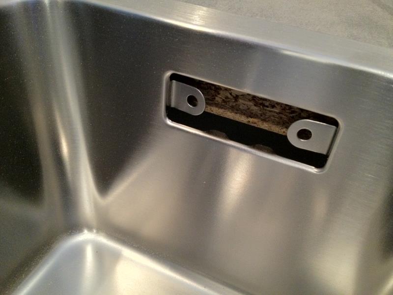

gestern hatte ich die neue Blancoandano mit IF-Rand erstmals in einer Schichtstoff -Arbeitsplatte und staunte nicht schlecht, als ich die Überlaufverbindung nicht mehr montieren konnte.
Im technischen Datenblatt ist zwar dokumentiert, daß eine zusätzliche Auskerbung im Material erforderlich ist um den Überlauf montieren zu können, aber da schaut natürlich kein KFB rein.
Also Achtung bei dieser Spüle. Insbesondere bei einer Naturstein-APL in 2-4cm Stärke kann es zu richtigen Problemen kommen, wenn sie als Auflagespüle montiert wird.
Aus der Spanplatte konnten wir zum Glück das überschüssige Material entfernen.
