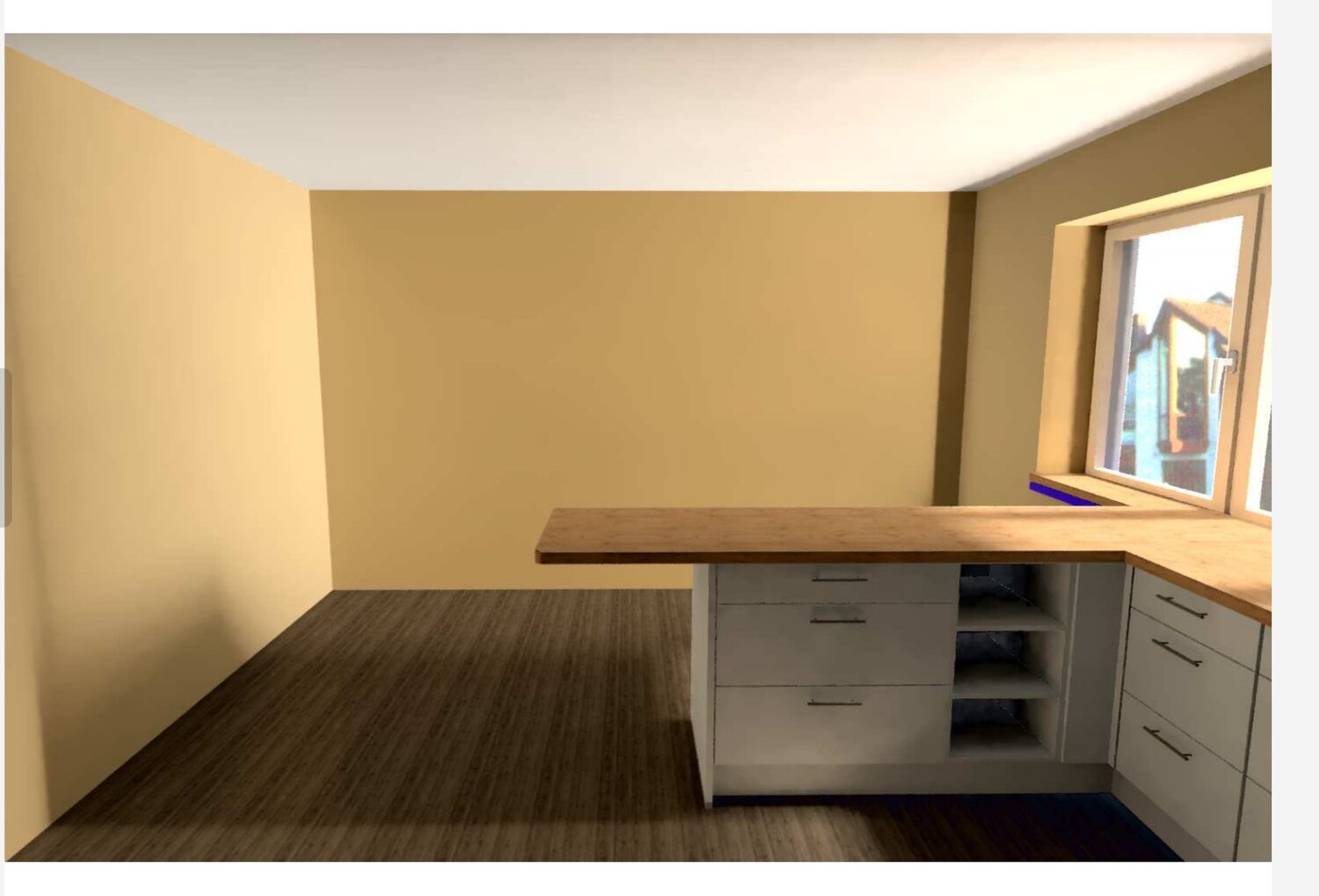

Hallo, bei der Theke auf dem Bild handelt es sich um eine verlängerte Arbeitsplatte mit 55 cm. Die Tiefe ist 60 cm. Es sollen 2 Personen an der Theke sitzen können. Kann die verlängerte Arbeitsplatte auch nur 45 cm haben, oder ist das als Sitzbreite zu wenig?
Für superschlanke Menschen mag das reichen, bei normalgewichtigen wird es sehr eng, adipöse Zeitgenossen werden Platzangst bekommen.
So oder so muss die Platte von unten gestützt werden, entweder mit einem Tischbein oder einem starken Winkel o.ä.
