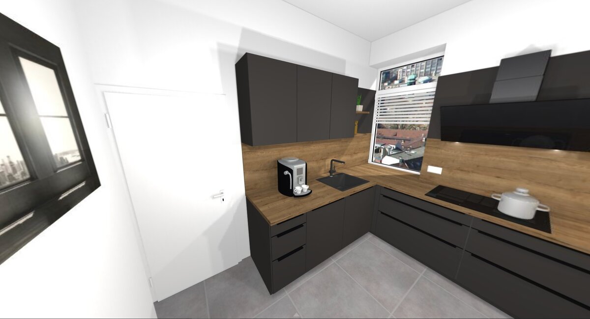

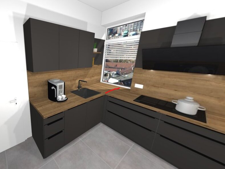

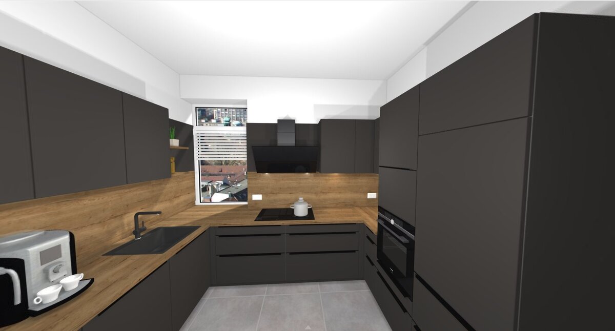

nachdem ich hier in den letzten Wochen eifrig mitgelesen, inspiration und tips erfahren habe, bin ich nun auch mal mit einem Beitrag an der Reihe.
Wir sind mit unserer Küchenplanung bereits recht fortgeschriten, stehen bei einer Sache jetzt aber etwas auf dem Schlauch.
In unserer Planung (Häcker Systemat) ist ein 60er Spülbecken in einem 60er Schrank geplant. Direkt daneben ist der Stoß der Arbeitsplatte .
Das Küchenstudio unserer Alternativküche (Ballerina ) hat angemerkt dass das problematisch bei der Montage werden und zudem mit der Zeit feuchtigkeit in die Arbeitsplatte kommen könnte. Er rät dazu die Spüle zu versetzen.
Das andere Küchenstudio (Häcker) sagt, dass für die Montage genügend Platz vorhanden ist und wenn es vernünftig und fachgerecht gemacht wird, es auch keine Probleme mit Feuchtigkeit gibt.
Was meinen die Experten hierzu?
