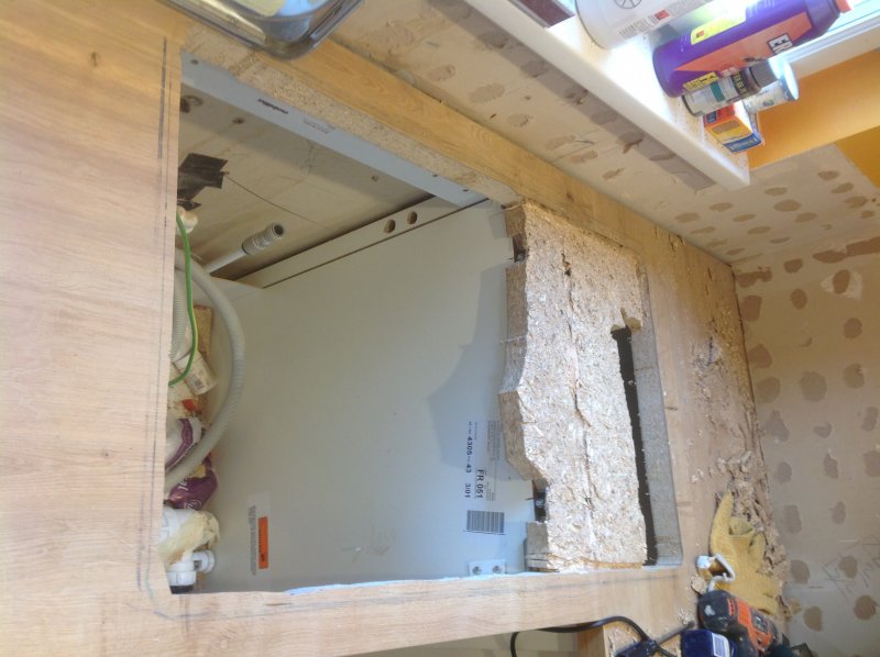

Wenn ihr nichts dagegen Ich habe noch eine Frage. Ich habe nur versucht, die Tür zu meinem Nobilia vollintegrierte Geschirrspüler (PROGRESS) passen. Es ist eine Mehrdeutigkeit wie folgt. Die gefälschte Schublade auf der Nobilia Tür ist 14 cm groß, aber der obere Teil des PROGRESS Geschirrspüler ist nur 12 cm hoch. Ich habe zwei Optionen. Ich kann kommen die Türen an der Spitze spülen oder ich kann eine Lippe von 2 cm an der Spitze verlassen. Ich glaube, dass der ehemalige der richtige Weg. Richtig?
AW: Sockelretoure???
This depends on whether you can still completely open the dishwasher once you've fitted the wooden door or not. If it won't open completely you will have to lower the dishwasher by about 2 centimeters and fit the wooden door those 2 centimeters higher.

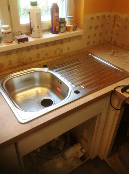

Ich sehe! jetz ich versteheVielen Dank. Vielen Dank für Ihre Geduld mit einem Anfänger, aber ich genieße Einbau meiner Küche und es sieht sehr schön so weit. Vielleicht frage ich noch zwei Fragen, obwohl ich verstehe Leute Geduld zu verlieren, da ich nicht gefragt werde sie vielleicht, wo ich sein sollte. Einige neue Probleme entstanden: Ich verlor einige der Haken für die Franke Diana 611 Waschbecken und nicht sicher, wo sie zu bestellen. Die Spüle ist installiert, aber es wäre nützlich, um zwei weitere Haken haben. (b) Meine Ablaufverbindung Exzenter Siebkorbgamitur fuer Franke Diana 611 Art. Nr. 112.0006.209 unter der Spüle Kunststoffteile. Die Außengewinde Teil nicht gut verbinden mit einem weiblichen Teil UK. (zum bespiel, die Rohre bemerkte ich, sind nicht die gleichen genaue Größe). Das Vereinigte Königreich arbeitet jetzt in mm, aber ich denke, das Problem ist, dass ein Deutsch Außengewinde Rohr, das Unterteil, das mit der Flasche verbindet ist, nicht genau die von Großbritannien, vielleicht die Tiefe des oder die Höhe des Fadens unterschiedlich ist. Also mussen ich einen S Teil, das passt aus Deutschland zu bekommen? Wenn ich am Ende kann mit einem männlichen Teil, dann kann ich es mit einem Koppler an einen britischen männlichen Kunststoffrohr verbinden. Das hat nichts mit Sex zu tun! (British Humor). Ich habe die Küchenspüle zwischen zwei Küchentisch Verbindung. Es war ein riskantes Unterfangen. Ich habe meine Meinung geändert und wollte die Spüle auf diese Weise! Ich musste den Küchentisch zu reduzieren (um die Verbindung zu erhalten). Es funktionierte. Es ist nicht ganz perfekt, aber OK. Nicht mein bester Job nur, weil ich nicht zu nivellieren die Tabellen perfekt! aber es funktionierte.
