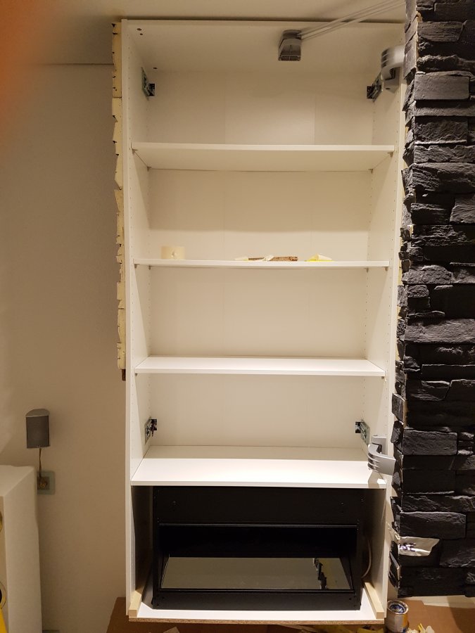

Es handelt sich um einen großen Schrank von der Decke herab, der unten ein Elektrokamin beherbergt und mit einer großen Front, die mit einem Schwenktürbeschlag geöffnet wird. Die Außenfläche wurde im montierten Zustand mit Steinpaneelen aus PU-Material beklebt.
Die Fachbodenschiene werde ich sowieso nur nachbauen können, weil es sie bestimmt nicht in meiner benötigten Länge gibt. Benötige ca. 1,6 m.

Hier mal ein Foto vom Innenleben.
@ Michael
Nein das möchte ich nicht.
Dachte jemand da draußen hätte in seiner Ausstellung vielleicht solch ein Teil in einem Schrank verbaut und könnte ein zwei Fotos machen.

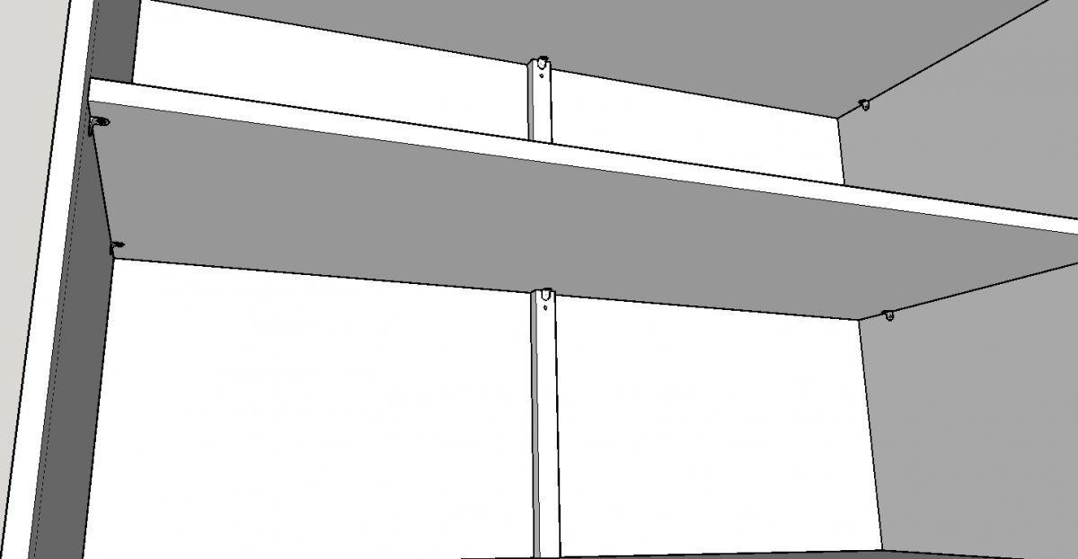

6.091
Was ich noch gefunden habe ist ein Schienensystem von GLUPP. Vielleicht haben die in etwa, was du suchst:
GLUPP Fachbodenträger › GLUPP Fachbodensystem
Nähere Infos auf der HP finde ich leider nicht.
Meine Idee wäre an der Rückwand eine Leiste anzubringen, die mit Trägern zu versehen und die Fachböden hinten auszuklinken:
