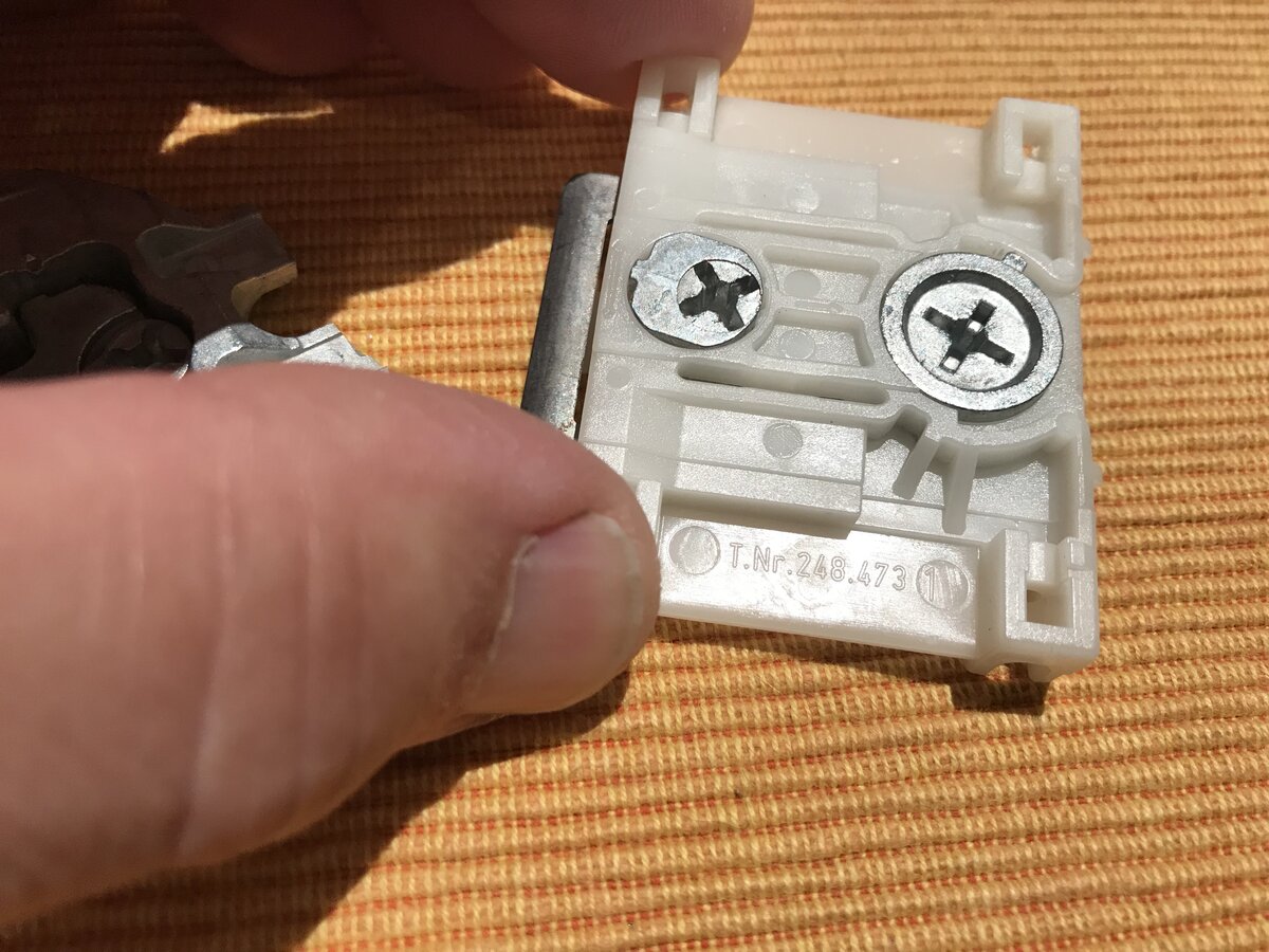

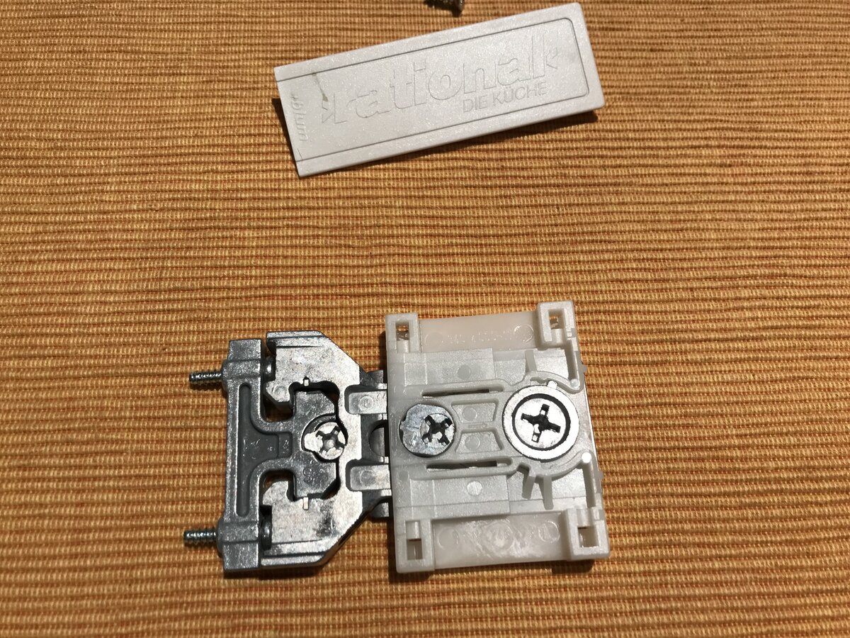

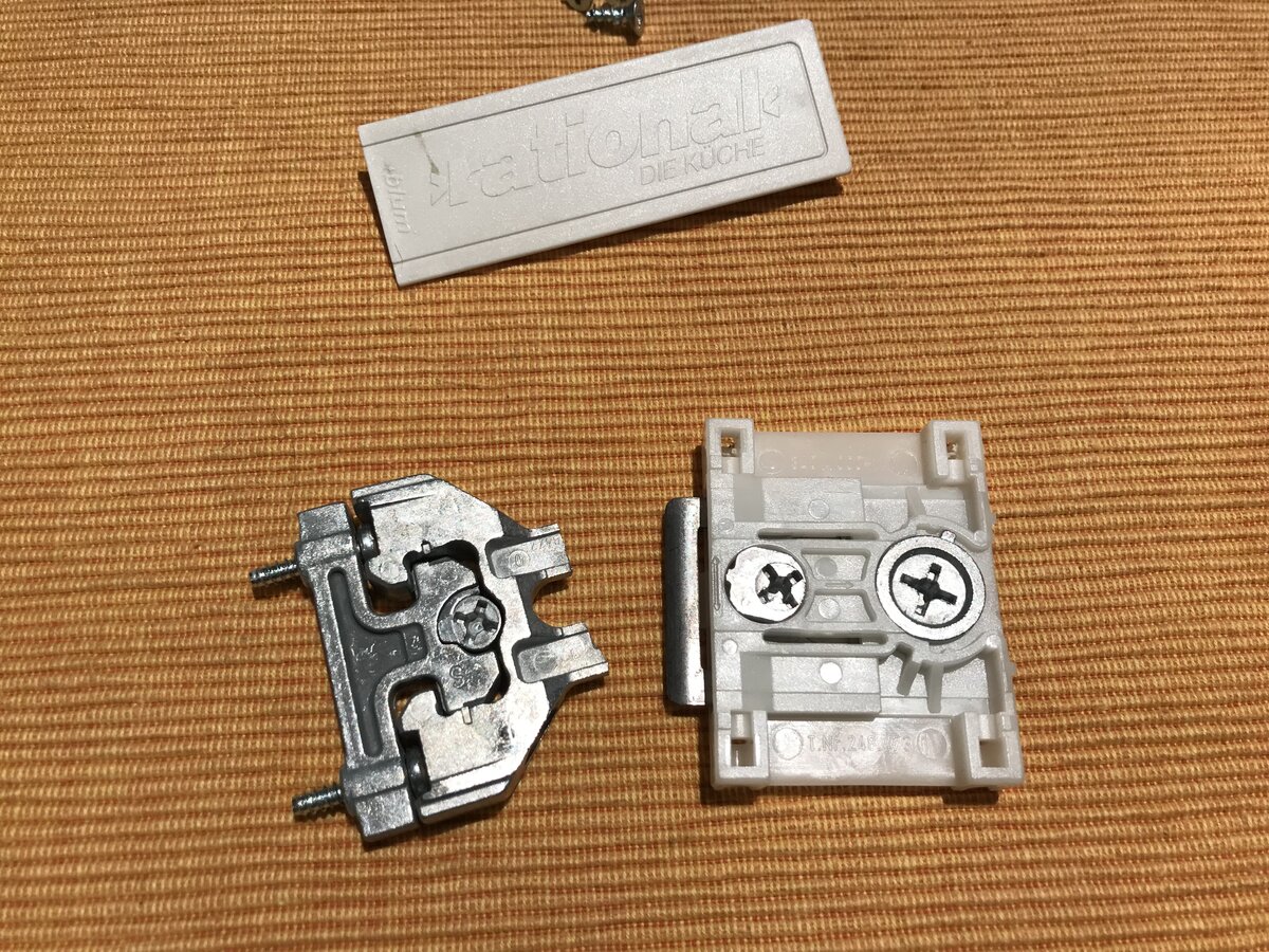

an unserer Küche ist bei einer Schublade der linke Halter für die Frontblende zerbrochen. Das Gussteil ist in einem Plastikhalter oben und unten zerbrochen. Ich habe ein paar Bilder vom „ganzen“, vom defekten Teil und von einer vermeintlichen Artikelnummer, die am Plastik zu erkennen ist, gemacht.
Kann mir jemand sagen, ob das die Nr für das ganze Teil oder nur für das Kunststoffteil ist? Gibt es vielleicht auch noch einen Hinweis auf eine Bezugsquelle?

Hallo @Peter56 ,
das ist die Frontbefestigung für die METABOX alu.
Die METABOX alu ist seit vielen Jahren nicht mehr im Programm. Sämtliche Restbestände am Lager wurden längst aufgebraucht.
Ein passendes Nachfolgemodell gibt es hierfür nicht.
In deinem Fall ist ein Neubau des betroffenen Auszugs mit einem aktuellen System unvermeidbar.
Wende dich hierzu bitte an einen Tischler in deiner Nähe.

Hallo Marcel, besten Dank für die, leider betrübliche, schnelle Antwort. Dann werden wir uns mal auf die Suche nach einem guten Tischler machen.
Grüsse
Peter
