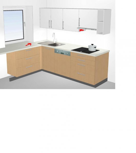

Unser Küchenkauf nähert sich seinem Höhenpunkt. Am Wochenende waren wir beim Küchenplaner unseres geringsten Misstrauens, der an der, maßgeblich mit Hilfe dieses Forums, erstellten Planung zwei Punkte bemängelte (bei denen er sicherlich grundsätzlich auch recht hat...nur stellt sich die Frage nach der Praxisrelevanz).
Vorab: es geht um eine U-Küche und hier die planrechte Seite. Diese besteht aus übertiefen Unterschränken mit einer Nischenhöhe von 48 cm. In einem 80er Unterschrank befindet sich linksbündig ein Induktionskochfeld und darüber in einem verkürzten Oberschrank die DAH "Berbel BEH 60 FL" (Abstand Kochfeld->DAH 61cm). Rechts neben dem DAH-Oberschrank ein Regal und links daneben ein weiterer Oberschrank. Die Oberschränke und das Regal sind weiß matt lackiert. Eine Ansicht habe ich beigefügt.
Der Verkäufer meinte nun, daß die DAH erstens immer breiter als das Kochfeld sein müsse, und das zweitens die geplante Anordnung einen Planungsfehler darstellen würde (sodaß er auch die Gewährleistung aus daraus resultierenden Schäden im Kaufvertrag ausschließen würde), weil der beim Kochen aufsteigende Wasserdampf mit der Zeit den rot markierten Bereich am Oberschrank sowie dem auf der anderen Seite befindlichen Regal beschädigen würde. Der Korpus sei nicht überall lackiert und deshalb anfällig (vor allem wegen der Temperatur des Wasserdampfes). Mag ja in der Theorie stimmen aber ist das tatsächlich ein häufiges Fehlerbild? Soviel ich weiß setzt man ja Flachschirmhauben gerne in verkürzte Oberschränke, so daß hier immer Seitenflächen des Korpus freiliegen. Und so häufig Kochen wir ja auch nicht.
Wenn außerdem die DAH immer breiter als das Kochfeld sein muss/soll? Wieso gibt es dann 60cm breite DAH? Gibt es denn tatsächlich Kochfelder mit einer Breite <60cm
Der Zweite Punkt betrifft den Verlauf der APL-Verbindung. Hier haben wir ein Stück parallel zur Abtropffläche der Spüle (APL-Verbindung in der Ansicht mit dem roten Pfeil markiert; auch wenn die Spüle auf der übertiefen Arbeitsplatte im Gegensatz zur Darstellung weiter nach hinten gesetzt werden soll).
Auch das sei ein Planungsfehler (wieder Ausschluss der Gewährleistung) weil hier zu erwarten sei, daß die APL mit der Zeit wegen der Feuchtigkeit aufquellen würde. Sicherlich grundsätzlich richtig...aber ist ein Schaden tatsächlich 100%ig vorprogrammiert? Man lässt ja auch Wasser keine Stunden auf der Fläche stehen und der zur Verbindung verwendete Holzleim ist ja wohl auch zu einem gewissen Grad wasserbeständig. Zudem ist es ja auch „nur“ die Abtropffläche und nicht der Bereich unmittelbar am Spülbecken wo sich Wasser schon mal häufiger verirrt.

Im ersten Punkt muss KPL recht geben.
In meiner jetzigen Küche habe ich eine ähnliche Situation, alledings mit einer Nischenhöhe von 56 cm. Selbst bei 56 cm werden die Schränke beim Kochen ohne Deckel nass vom Schwitzwasser, vielleicht auch wegen einer schlechten DAH. Da ich aber selten offen mit viel Wasser koche und wahrscheinlich, weil der Abstand größer ist und ich die Oberschränke gegebenenfalls abtrockne, ist in 30 Jahren nichts passiert.
Ein offenes Regal neben der DAH, bzw. über dem Kochfeld, wird schnell zum Dreckloch!
Dann nehmt doch lieber eine 90er DHL über dem 60er Kochfeld, verzichtet aufs Regal und nehmt den nächsten Oberschrank als 45er. Bei 60er Oberschränken ragt die Tür sowieso zum Kopfstoßen und nervig über die APL.
Den 2. Punkt kann ich nicht beurteilen, würde es aber riskieren.

Der zweite Punkt ist eine häufig anzutreffende Situation in Küchen und auch nicht anders zu lösen: Wasseranschluss in der/ nahe der Ecke, L-förmige Küche. Irgendwo müssen die Platten ja zusammenstoßen, und quer unter der Spüle durch geht gar nicht ;-). Hier muss der Monteur eben sorgfältig arbeiten, gut abdichten und der Küchenbenutzer aufpassen, dass kein Wasser oder nasser Lappen länger dort einwirken kann.
In meiner Küche habe ich jetzt seit fast fünf Jahren genau diese Konstellatin ohne Probleme.

APL Fuge sollte kein Problem sein,wenn der Monteur sauber arbeitet,(wasserfester Leim ) und die Spüle weiter nach hinten setzt ( mind.ca. 7 cm wegen Ausfräsung für APL- Verbindung) da diese APL Übertiefe hat.
Bei der DH könnte es schon Probleme mit aufquellen geben, Lüfter immer frühzeitig einschalten und sich des Problems bewusst sein,dann klappt das schon

Und mal am Rande .. die nur 48 cm Nischenhöhe würde ich überdenken. Ich finde das viel zu niedrig mit der Flachschirmhaube.
19.865
AW: Oberschrank bei DAH sowie Verlauf APL-Verbindung
Da hat Kerstin wohl Recht: Die Flachschirmhaube hängt unter einem Oberschrank, der ein Raster niedriger ist; dort ist die Nische dann also 61cm.
Arbeitshöhe plus 61cm klingt sehr nach Augenhöhe oder so ähnlich.
Breitere DAH und die kompletten Oberschränke etwas höher hängen, würde Abhilfe schaffen.
Oben in die Schränke dann Sachen, die man nicht so oft braucht, und einen Tritt in greifbarer Nähe haben ;-).

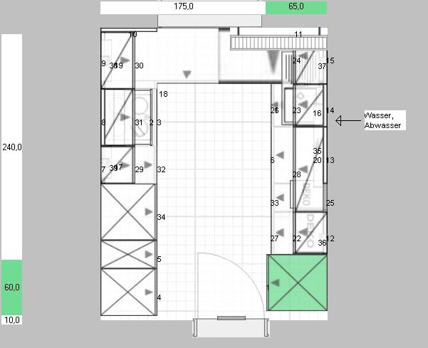

Ich würde die Arbeitsplatte nur so tief gestalten, wie der Abstand vom Fenster zur Wand ist. (65cm laut dieser Skizze?)
Damit verhindert man, dass die APL-Verbindung ins Fenster hinein läuft, was tatsächlich ein Schwachpunkt ist. Wenn das Fenster mal schwitzt steht Wasser auf der Verbindung und man kann es nicht sofort wegwischen, weil man vielleicht nicht da ist.

Vielen dank soweit fuer eure kommentare. Ein paar antworten: der abstand zwischen fenster und wand betraegt rechts 69 cm. Und die uebertiefen unterschraenke wuerde wir einerseits wegen der zusaetzlichen arbeitsflaeche zwischen herd und spuele sowie des zusaetzlichen stauraumes gerne beibehalten. Insofern liefe die apl-verbindung in der tat ins fenster. Ich entnehme den antworten, dass das problem mit der spuele allerdings handhabbar sein sollte. Und was das kondenswasser am fenster angeht haben wir vor zwei jahren die neuen fenster gegen dreifachverglaste ausgetauscht. Wasser auf der fensterbank habe ich die letzten beiden winter nicht gesehen. Insofern waere ich wohl gewillt das risiko in kauf zu nehmen.
In sachen DAH scheien einige die nische als zu gering zu erachten. Berbel empfiehlt einen abstand von 55 cm. Die apl soll 94cm hoch sein. Ich selber bin 190 cm lang. Sprich die dah waere irgendwo in halshoehe? Wo sollte sie denn optimalerweise von der hoehe her sein? Oberhalb des kopfes? Bei der raumhoehe von 250 cm werden die oberschraenke dann aber sehr flach und die dah muesste richtig breit werden um bei dem abstand noch alles einzufangen. Kann ich mir alles nicht so recht vorstellen. Oder missverstehe ich etwas?

Wenn die APL 70cm tief ist und der Abstand vom Fenster zur Wand 69cm, dann läuft die Verbindung nicht ins Fenster.
70cm APL-Tiefe abzüglich Negativfräsung der Verbindung (i.d.R. 2cm in die Spülenplatte hinein) = 68cm.
Wenn sie allerdings 75cm tief ist, dann schon. Dazu noch 3cm von der Fensterlaibung entfernt, weswegen sich nicht einmal mehr ein APL-Verbinder setzen lässt.

Stauraumgewinn hast du durch die Übertiefe übrigens auch nicht. Der einzige Übertiefe Schrank ist der Kochstellenschrank.
Die Arbeitsfläche zwischen Spüle und Kochfeld bleibt davon unberührt und wenn der Schrank vor dem Fenster dafür 10cm breiter werden kann ist der einzige Nutzen der tieferen APL die .... hmmm... tiefere APL eben.
Natürlich mit der schlechteren Absaugung der vorderen Kochstellen, was noch dazu kommt.

Ich habe auf der Herdseite wegen der übertiefen APL und geringer Körpergröße auch nur eine Nischenhöhe von 48 cm geplant, im Bereich der 90er DAH über einem 60er Kochfeld sind es dann 61 cm. Laut Geräteangaben ist das völlig ok und ich bin mir bewusst, dass die vorderen Kochplatten nicht so gut von der Abluft erfasst werden.
Im Bereich der Spüle, mit normaltiefer APL, haben wir allerdings eine größere Nischenhöhe gewählt.

Ich habe mir gerade mal die Bilder von Martin angeschaut. Vorab ich denke aber ich werde an dem "Kochhindernis" festhalten. Folgende Überlegungen hierzu: bei unserer Körpergröße müsste die Dunstabzugshaube ja erstens ein Ganzes Stück von oben und dann auch bedeutend breiter werden. Dadurch verliert man nicht nur Stauraum bei den Oberschränken sondern diese müssten dann auch so weit nach oben geschoben werden, daß die Küche entweder wie bei Martin deckenhoch wird (was mir dann optisch zu drückend wird) oder die Oberschränke nur noch sehr niedrig wären (wieder deutlich weniger Stauraum). Unsere aktuelle Küche ist auch mit einer DAH auf Augenhöhe ausgestattet was uns jedoch nicht sonderlich stört. Und den Aussagen entnehme ich, daß das Feuchtigkeits/Temperatur-Problem an den Oberschränken handhabbar sein sollte.
Eine Frage habe ich noch mal wegen der APL-Verbindung…ich habe ja leider keine Ahnung wie so was konkret gemacht wird. Wie breit müssen denn die beiden Einzelteile mindestens sein, um eine vernünftige Verbindung hinzubekommen? Wie gesagt ist die rechte Wandseite 69cm breit. Mir ist aber eingefallen, daß die Laibung mit einer Rigips-Platte abgestellt ist. Wenn ich die abziehe bleiben noch ca. 67,5 cm. Wenn ich die Arbeitstiefe von 75cm habe und die Negativfräsung berücksichtige (ich glaube eine Ahnung zu haben, was damit gemeint ist) komme ich auf 73cm und damit einem Fortsatz von 5,5 cm Breite, der in die Fensternische hineinläuft. Lässt sich das dann vernünftig verbinden? Die Rigipslaibung würde ich dann einfach auf die Arbeitsplatte stellen (lassen). Man könnte natürlich die Ganze Zeile auch noch bis zu 5cm vorziehen (die Eckblenden sind aktuell jeweils 7,5 breit statt der üblichen 5 cm) und damit die APL 80 cm tief machen…dann allerdings wirklich ohne zusätzlichen Stauraumgewinn und zulasten des Abstandes zur anderen Küchenzeile, der dann von 105cm auf 100cm schrumpft. Wäre dann wohl schon sehr grenzwertig …
An der Übertiefe der Unterschränke an sich würde ich gerne festhalten. Erstens ist Stauraum auf der Seite grundsätzlich eher knapp, weshalb ich den Kochschrank gerne so tief hätte und zweitens (vielleicht erinnerst Du Dich Martin ;o) ) hatte ich ja für den Spülenunterschrank noch eine Müllsammler-Sonderanfertigung wegen des gelben Sacks geplant. Dafür brauche ich aber auch zumindest übertiefe Korpusseiten bei diesem Schrank. Auf jeden Fall ist dann aber auch hier der Platz genutzt.
Und durch die Übertiefe wird die APL zwar nicht breiter man hat aber mehr Ablagefläche und kann, wie jemand so schön sagte, dann besser in zwei Ebenen arbeiten.

Wenn die Berbel BEH 60 FL, bei einer APL-Tiefe von 75cm, eingebaut werden soll, dann ist diese, von Seiten Berbels her, nicht dafür ausgelegt. Bei dieser Haube darf die APL-Tiefe nur 60cm betragen.
