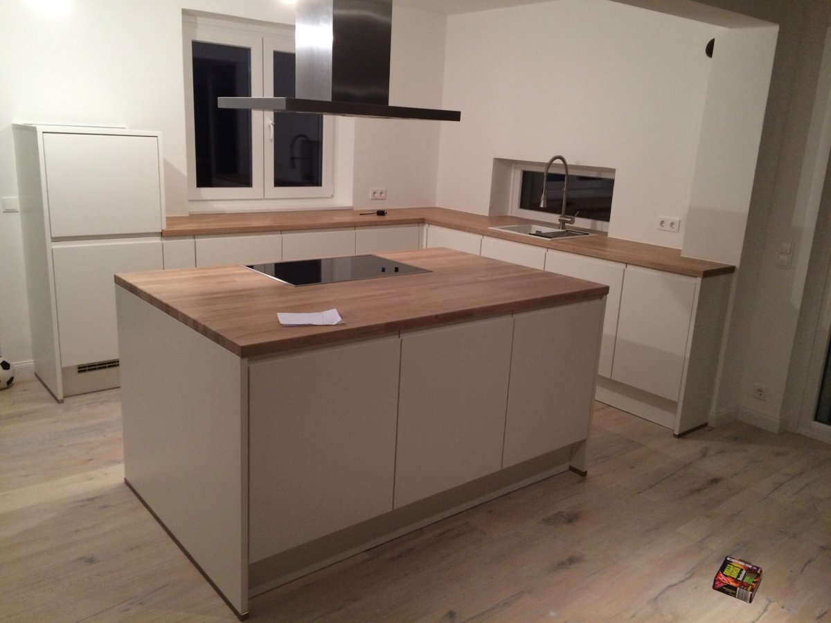

wir haben gerade unsere neue Küche bekommen. So weit so gut. So richtig glücklich sind wir nicht:
Erst einmal die Fakten:
- Rohbau
- Xeno Küche mit E-Geräten um die 14 TE
- Frei geplant, von denen vor Ort vermessen
- L-Form plus Insel
- alles aus einer Hand, vom Küchenhausfachgeschäft halt.....
Nun zu den offenen Fragen:

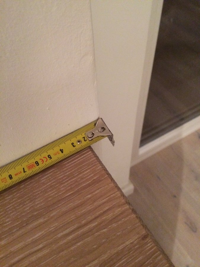

1: Eine Seite des Ls ist 2 cm zu kurz (Eigentlich nur die Arbeitsplatte, aber durch Kürzen des Verbindungswinkels ist nun halt die ganze L Seite 2 cm zu kurz). Unsere Mangelanzeige wurde mit den Worten: "Die Wände sind schief, dass geht nicht anders" abgebügelt.

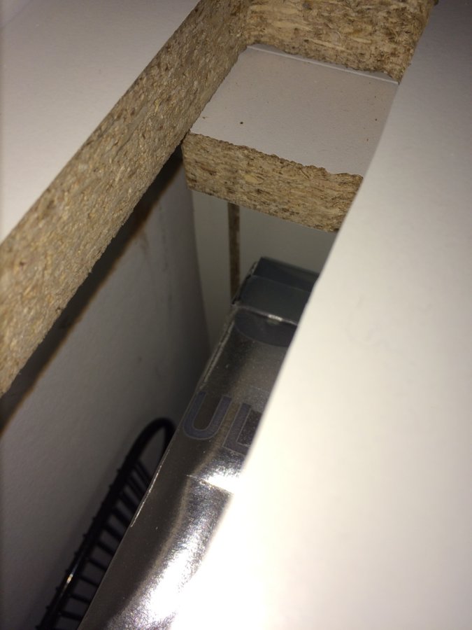

2: Die andere Seite des Ls: Hier ist die Arbeitsplatte 58 cm tief, da grifflose Schränke. Jetzt haben die Monteure die kompletten Unterbauschränke der ganzen Seite (rund 280 cm breit, ein Einbaukühlschrank, und 3 x 60 cm Schränke und ein schmaler Schrank) um 5 - 10 mm in der Tiefe gekürzt. Also Sie haben überall die Rückseiten abgesägt. Auch hier waren wieder schiefe Wände schuld. Hätte man nicht einfach die Schränke vorziehen können und die Arbeitsplatte dann anpassen sollen? Frage: Was ist mit Schimmel und Feuchtigkeit? Da jetzt ja nicht mehr versiegelt? Die abgesägten Enden stehen teilweise direkt an der Aussenwand dran?
Wie ist eure Meinung? Kann man dass alles so hinnehmen? Ganz gerade sind die Wände bestimmt nicht, aber 2 cm zu wenig? Da wurde wohl doch eher falsch gemessen, oder?

Meiner Meinung nach ist die Tiefe der Arbeitsplatte falsch bestellt worden. Alternativ das Passstück. Die Linke APL ist 60cm, hätte aber 58cm sein müssen. Durch die hintere Kürzung fehlen an der rechten Seite 20mm. Weiterhin ist durch die zu tiefe Platte ein falscher APL Überstand erzeugt worden.
Also schriftlich reklamieren.
Wenn ich schon die Schnittkante der Schränke sehe. Wurde das mit einem Fuchsschwanz von 1955 geschnitten?
Ich würde auf jeden Fall die geschnittenen Korpusse( Korpen oder wie auch immer )mit reklamieren
Bei 14tsd noch eine größere Frechheit

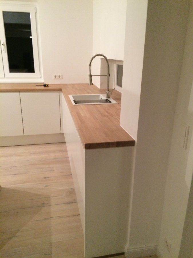

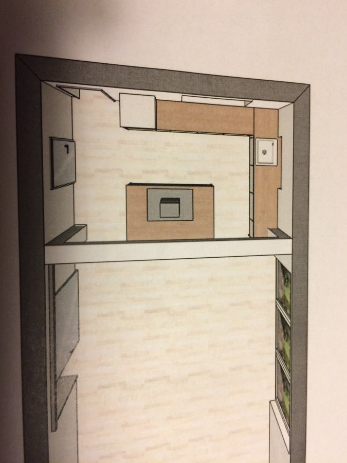

Da scheint wirklich Murks gemessen und geplant worden zu sein.
Diese Aufsicht
image-jpg.197783

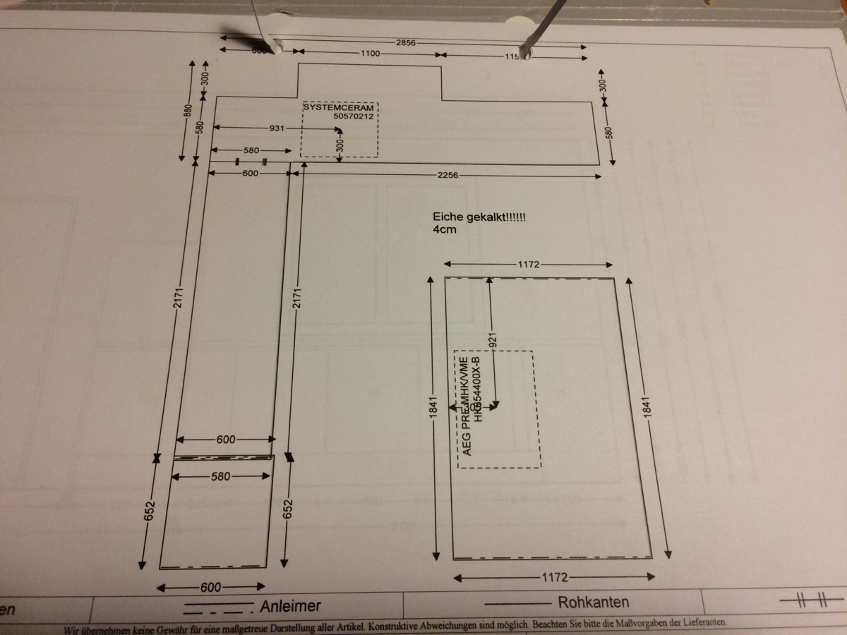

läßt doch schon erkennen, dass da kein rechter Winkel ist, so dass diese Zeichnung von den Arbeitsplatten:
image-jpg.197781
irgendwie nicht stimmt.
Ich würde alles schriftlich reklamieren. Mit Fotos, dabei auch ein oder zwei Fotos vom gesamten Raum.
Und, prüfe mal deine Auftragsunterlagen, was da evtl. bezüglich Aufmaß und Verantwortung steht.

Man hätte die Schränke doch 2 cm von der Wand abziehen können.Hätte ich für den Massausgleich der Unwinkligkeit auch so bestellt.
Wenn die Ausschnitte schon drin waren,ist allerdings der Spülenausschnitt der Übeltäter.Die Mitte hätte von der Ecke aus 950mm sein müssen(65er Eckenplanmass + 30cm Mitte Becken.)
So musste natürlich die Eckpassleiste um 2 cm gekürzt werden und der Rest ist wohl dem Raum geschuldet.
Aus meiner Sicht ein Bestellfehler bei der Arbeitsplatte.
LG Bibbi

Danke erstmal. Also bestätigt ihr da unser Gefühl.
Dazu kommt noch, dass die Arbeitshöhe 97cm ist. Auch ein bisl zu viel
Vielleicht sind da ja die fehlenden 2 cm verbaut ;-)
Da die nicht mit uns reden wollen und unsere gesetzte Frist bald abläuft sehen wir uns wohl gezwungen die Sache zum Anwalt zu geben. Blöd...

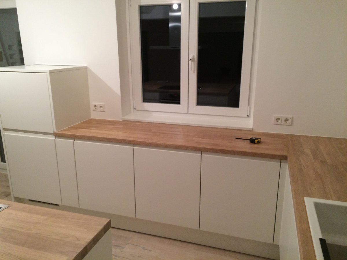

Nach Betrachtung der ganzen Fotos , beurteile ich ganz anders. Hier liegt eine sehr saubere Monteursleistung vor. ( Abgesehen von den Korpen) Auf dem oberen Foto verzehrt der Blickwinkel. Das die Küche zwei Zentimeter vor einer Aussenecke endet, sehe ich nicht als Reklamation. Es ist immer sehr schwierig die Platten ins Fenster laufen zu lassen und dann das ganze noch Wandanschlussprofil.
Zum Kühlschrank: Wenn der Korpus noch über 550mm hat ist alles in Ordnung

Angesichts der schönen Sockelleiste an der Außenecke des Wandstummels finde ich die 2cm Rücksprung sogar besser.
Nur die AP 2cm länger wäre auch komisch, wenn sie ansonsten überall Front- und schrankbündig ist.

Da schließe ich mich Annette an. Das wäre bei Bündigkeit bestimmt nicht so gut geworden.

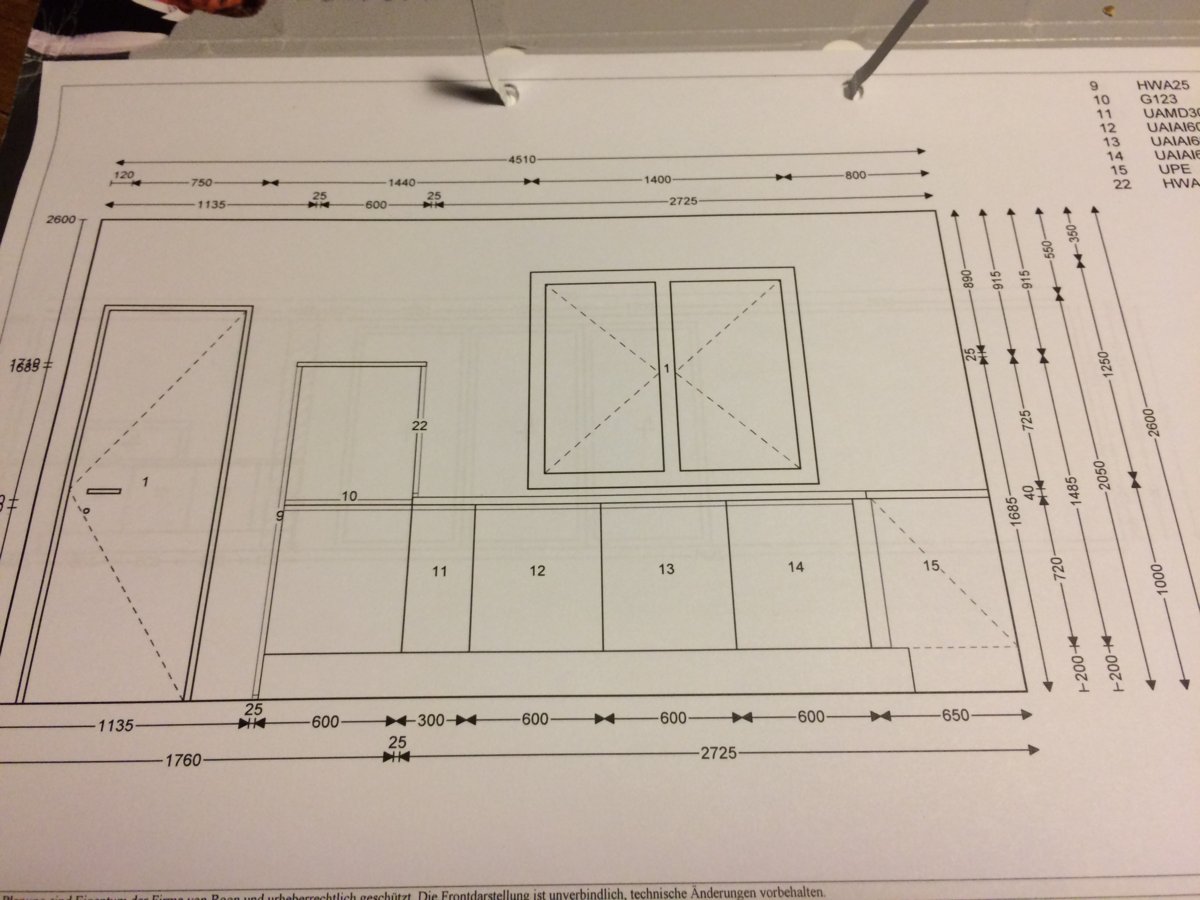

96 cm Arbeitshöhe waren aber laut Zeichnung geplant. Sind es denn jetzt wirklich 97 cm?
10
Die Monteure waren auch echt gut. Da gibt es nix dran zu meckern.
97 cm ist es geworden. Die Platte sollte am Fenster abgehobelt werden.
Unsere entscheidende Frage: dürfen die Korpusse hinten komplett abgesägt werden? Feuchtigkeitsproblem?
