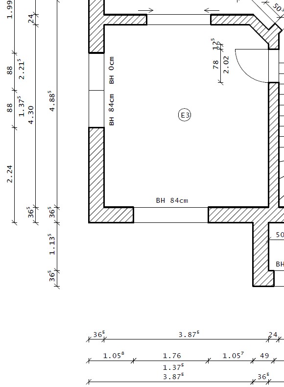

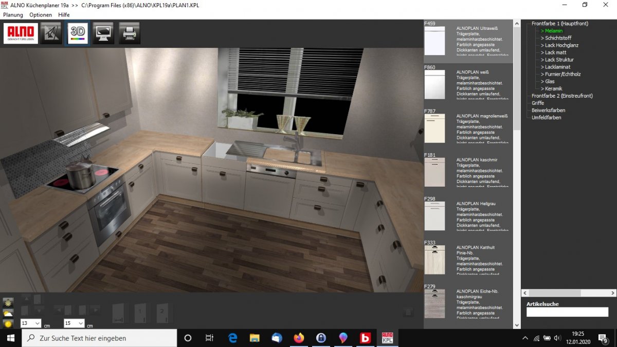

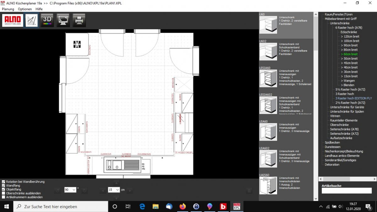

Hallo zusammen!
Wir wollen gern eine neue Küche und haben uns bis jetzt grob Gedanken gemacht. Und wollten gern, dass man hier darüber mal diskutiert zwecks Anordnung usw. Die Wasseranschlüsse liegen entweder in der Ecke "rechts unten" oder unter dem Fenster an der "unteren" Seite. Das einzige was noch nicht im Plan drin ist, dass zwingend neben der Tür rechts eine Steckdose ist!

Danke für die nette doch spärliche Vorstellung; bitte füge doch den Grundriss vom ganz
Zustand wären nett.
Falls ihr euch von der bisherigen Vorstellung lösen würdet gäbe die Küche eine komplett andere Konfiguration her:
An der Wand Planrechts die Seitenschränke mit GSP, Heissgeräten, Abstellnische & Kühli;
Am Fenster planunten angedockt eine Insel ca 100 tief mit Spüle und Kochfeld, dazwischen den Mupl . Wasser wird innerhalb der Insel zwischen den Schränken verzogen
Vorteile:
Das natürliche Licht käme für Rechtshänder ideal von links und von vorne.
Die blöden Eckschränke fallen automatisch weg. Dadurch kann man die Unterschränke dann in optimalen Breiten wählen und Aufteilen.

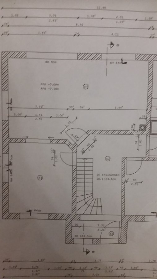

Und einen Grundriss des Geschosses liefere ich noch nach. Zur Tür oben gelangt man ins Wohnzimmer und rechts in den Flur, ich hoffe das hilft schon mal?
Oder welchen Grundriss meintest du???
Uns wäre es wichtig, dass wir einerseits genügend Stauraum und Arbeitsfläche haben. Wenn gekocht wird, dann doch irgendwie immer platzintensiv. Jetzt haben wir in unserer Mietwohnung eine vier Unterschränke (60cm breit je) lange Arbeitsplatte und sowas wollen wir eigentlich nicht missen.
Ich persönlich bin mit dem Thema Planung momentan etwas überfordert, weil es einfach sooo viele Möglichkeiten gibt und jeder andere Ideen und Vorstellungen mitbringt.

Bitte stelle Fotos vom IST-Zustand ein und den Grundriss vom ganzen Geschoss, das hilft uns bei der Orientierung
Hallo! ein foto vom ist zustand habe ich nicht, da sich alles im rohbau befindet.
es gibt momentan noch gar keine küche.
und einen grundriss vom bauantrag habe ich leider nur mit namen und anschrift...das wprde ja eh gefiltert.

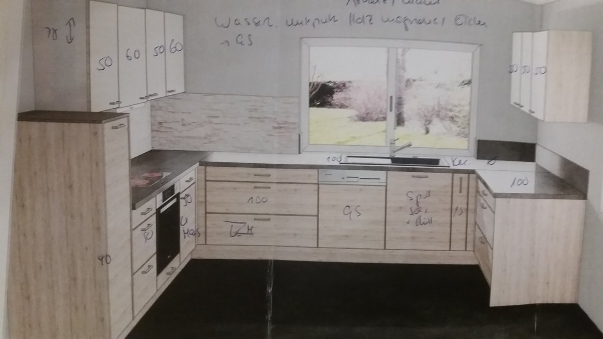

nun war ich in 2 studios zur planung.
habt ihr dazu noch vorschläge?!
bei beiden küchen handelt es sich um häcker . einmal in bristol und einmal hampton. gibt es da qualitative unterschiede? und die spüle ist einmal von franke und einmal von systemceram ...sibd die gleichwertig?

.. dann decke persönliche Infos doch ab und fotografiere dann - oder bearbeite die Fotos.
Und stelle Bilder doch richtig ausgerichtet ein ...
Hallo!
So nun die Maße für planrechts bis zur Tür 2,93m.
Und den Grundriss lade ich jetzt hoch, ich hoffe die geplanten Küchen sind jetzt korrekt ausgerichtet:think: ?
