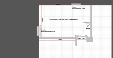

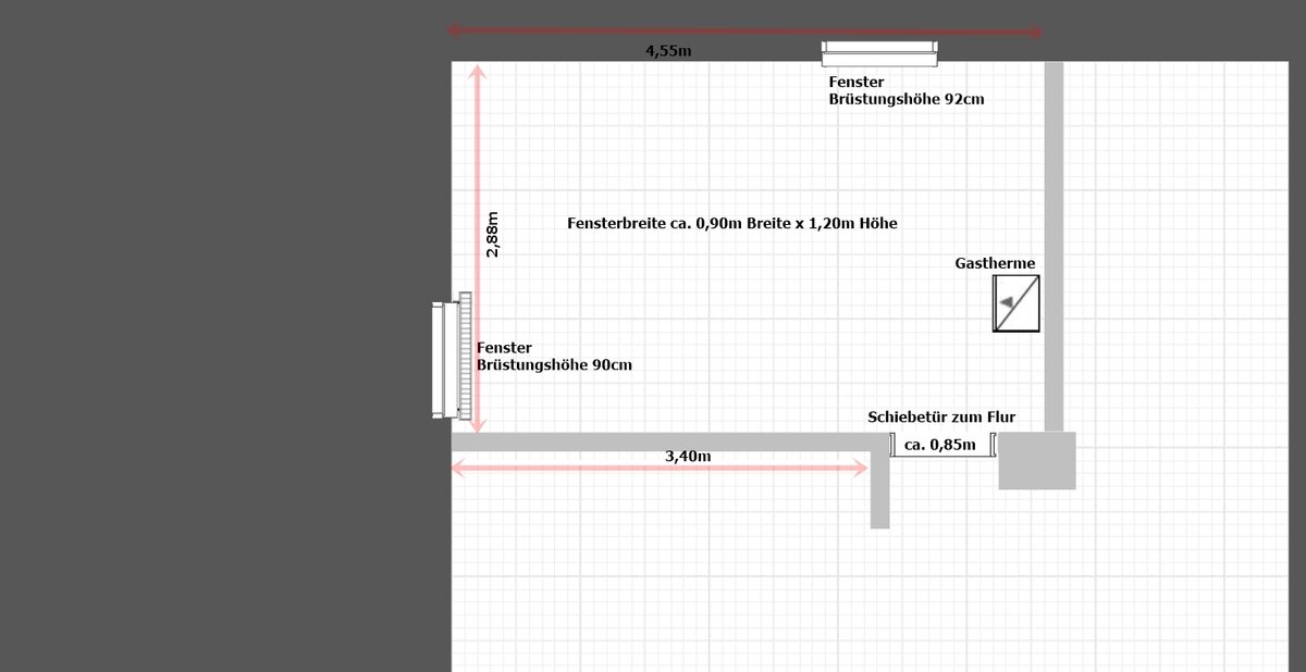

ich habe schon mehrfach tolle Hilfe hier im Forum erfahren - und nun ist es wieder soweit: ich brauche Hilfe. Wir möchten eine zu vermietende Wohnung mit einer Küche ausstatten. Aufgrund der Lage (direkte Nähe zu KLinikum und Universität) sowie der größe kommen Studenten oder jungen Familie als MIeter in Betracht.
Die Küche befindet sich in einem Altbau, die Deckenhöhe ist mit 2,75m recht hoch und kann ggf. in die Planung mit einfließen (sofern es nicht zum Kostentreiber wird).
Ein Kühlschrank soll vom MIeter gestellt werden, die Möblierung + sonstige Geräte würden wir übernehmen.
Die Wohnung hat drei weitere Zimmer, es kommen also 2 - 3 Erwachsene oder 1 - 2 Erwachsene + Kind(er) infrage. Ich nehme daher mal drei Personen als Haushaltsgröße an.
Die Position des Wasseranschlusses ist relativ flexibel, da die Küche über der Waschküche im Keller liegt.
An der planrechten Seite befindet sich eine Gastherme, die fix ist.
Planunten ist eine Faltschiebetür, die nicht geändert werden soll.

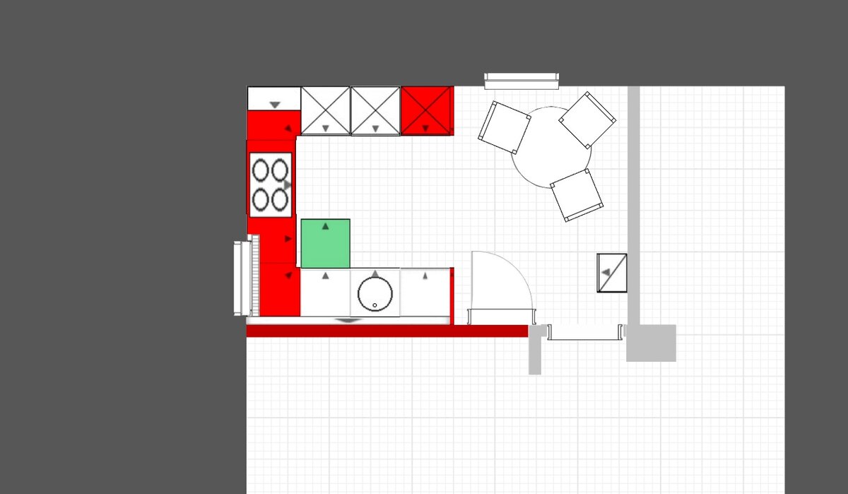

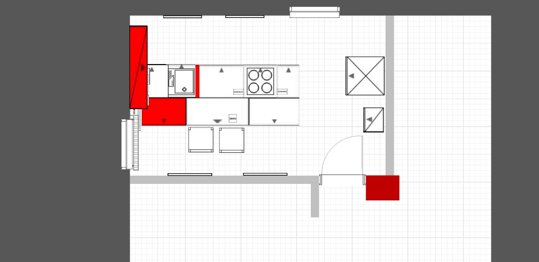

Idee I:
Planoben eine tote Ecke, Vorratsschrank, BO-Seitenschrank, freistehender Kühlschrank
planrechts GS - Spüle - Mupl
planunten Tote Ecke, 2x90 US mit Kochfeld, evtl. mit Umlufthaube
Der Heizkörper müsste versetzt werden bzw. man müsste prüfen, ob man ggf. ohne auskommt.
In dieser Version würde die Küche nur aus Unterschränken bestehen, mit Regalen an der Wand planlinks und dem freistehenden Kühlschrank planrechts. Ich befürchte aber, dass eine so große Insel zu wuchtig wird. Außerdem ist der Abstand zwischen Insel und freistehendem Kühlschrank recht schmal.
Zur Verdeutlichung:
Planoben von links GS - Spüle - US - KF - US
Planunten von links US - Sitzmöglichkeit - US
Planrechts freistehender KS + Gastherme

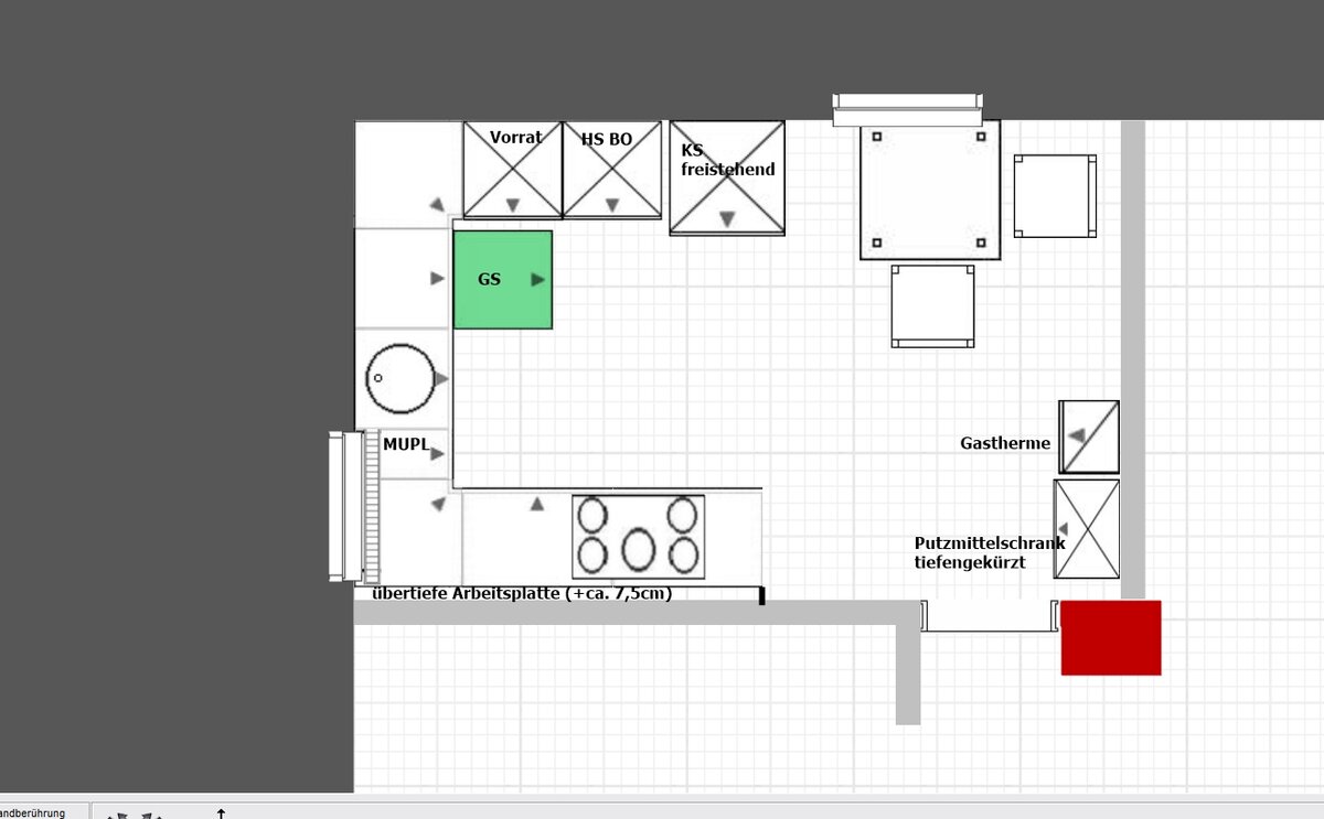

es wird wahrscheinlich doch auf Version 1, jedoch leicht geändert hinauslaufen. Wir möchten nun doch etwas Platz für einen richtigen Tisch haben und müssen zudem eine in die Küche laufende Schiebetür einbauen (bisher ist eine Falt-Schiebetür vorhanden, die jedoch defekt und außerdem sehr unhübsch ist).
Es würde dann mit den Nobilia elements wie folgt geplant:
Planoben von links tote Ecke mit Regalbrettern darüber, HS Vorräte, HS Kühlschrank, HS Backofen
planlinks US 60cm, US 90cm
planunten von links tote Ecke, GS, Spülenschrank 60cm und US 60cm.
Die Zeile planunten müsste mit übertiefer Arbeitsplatte realisiert werden, die wird von Elements auch angeboten.
Ist das okay für eine Mietwohnung? Leider konnte ich so keinen Putzmittelschrank mehr integrieren, was mich ein bisschen stört. Das Bad ist sehr klein und bietet dafür keinen Platz.
Das wäre sicher möglich, ich hätte aber die Befürchtung, dass er dann zur Stolperfalle wird.
Schwierig.
Alternativ könnte man auch die Koch- mit der Spülzeile tauschen, wie in meiner Ursprungsplanung. Dann käme der Geschirrspüler vor die Hochschrankzeile.
Ich fände die Spülmaschine am Zeilenende auch besser. Dann könnte ein zweiter die Spülmaschine öffnen, während einer in der Küche arbeitet, ohne denjenigen zu tangieren. Das ist in der Ecke kaum möglich.
Deshalb brächte es auch wenig, Koch- und Spülzeile zu tauschen, dann würde der offene Spüler halt die andere Seite der Küche blockieren.
Stolperfallen sind offene Geschirrspüler sowieso, wenn sie unten eingebaut sind. Ich lasse den nie offen stehen, wenn ich koche.
Liebe Grüße Claudia
Ich habe jetzt die Kochfeld- und Spülenzeilen wie oben beschrieben getauscht.

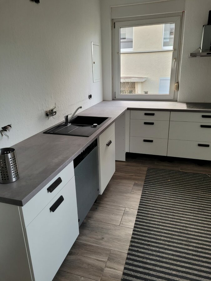

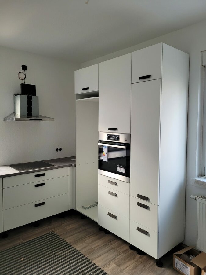

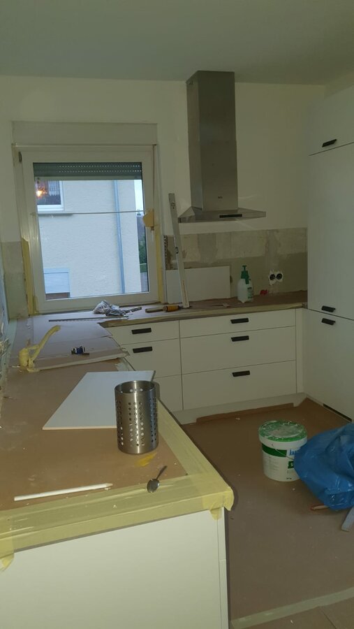

Die Küche ist nun annährend fertig montiert, ein paar Kleinigkeiten wie der Spritzschutz fehlen noch. Ich bin sehr zufrieden. Danke für Eure Unterstützung!
