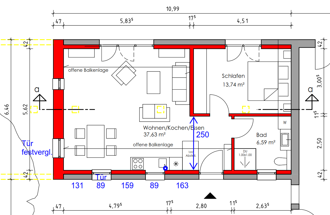

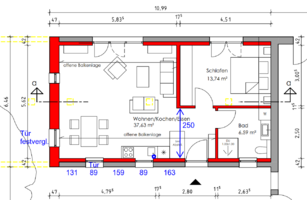

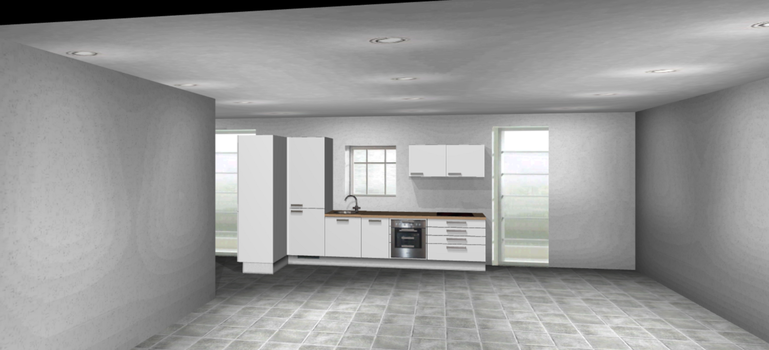

Hallo! Wir planen gerade die Küche für den um- (naja eigentlich neu-) gebauten Schweinestall, in den eine kleine 2-Zimmer Wohnung für meine Schwiegermutter kommt. Den Grundriss habe ich angehängt und noch ein paar Maße in blau ergänzt (in cm). Der blaue Kreis bei der Spüle ist der Kanalanschluss (der liegt schon, aber noch kein Estrich, also noch einigermaßen flexibel). Wasser und Strom liegt noch nicht.
Die Wohnung/Küche ist nur für eine Person (Rentnerin), die eher wenig kocht und bisher auch eine sehr einfache Küche hat.
Bisher ist die Idee neben der Eingangstür etwas Stauraum zu schaffen und daneben eine ganz einfache einzeilige Küche. Also eigentlich so wie im Plan des Architekten, nur etwas größer. Der Stauraum neben der Haustür muss nicht aus Küchenschränken gebaut werden, kann aber.

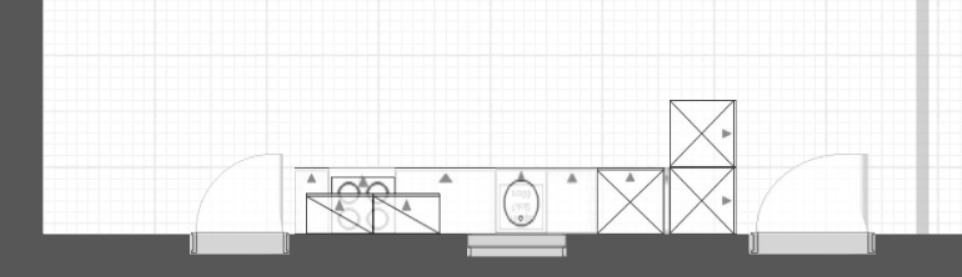

Ich habe einen ersten Alnoplan angehängt, aber erstmal nur grob die Möbel geschoben, Schubladen etc. sind noch nicht genau geplant.
Habt ihr noch Ideen oder Tipps? Wir sind für kreative Lösungen offen! Die Küche soll allerdings an der Wand bleiben.

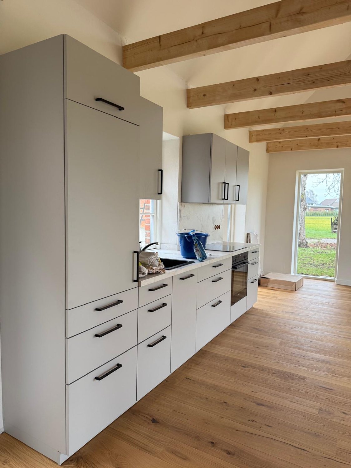

Hat jemand eine Idee?
Zu langweilig so eine kleine Küche? Ich finde ja das Gesamtkonzept mit evtl. Abgrenzung zum Eingangbereich etc. schon ganz spannend! ;-)
mir persönlich würde die Küche zusagen, beide Hochschränke im Eingang wären aber für Vorräte oder selten benutzes vorgesehen
Hi!
Du hast gerade die Bilder deiner fertiggestellten Küche eingestellt, richtig? Die ist wirklich toll geworden, optisch und funktionell gesehen, herzliche Gratulation!
Der Wasseranschluss ist dort, wo die Spüle im Bild ist? Wohin geht die Tür an der Küchenwand? Wie viel Platz brauchen Esstisch und Co? Sind da Möbel schon vorhanden?
Der Eingangsbereich interessiert mich besonders. Ist eine Abgrenzung gewünscht? Ist dort direkt die Haustür? Reicht die kleine Garderobe?
Wasser liegt noch nicht. Abwasser ist direkt an der Fensterecke, wo jetzt die Spüle ist (blauer Kreis im Grundriss). Da der Estrich aber noch nicht drin ist, haben wir da noch recht viel Möglichkeiten mit dem Abwasser, so lange es an der Wand bleibt.
Die Tür an der Küchenwand geht auf den Hof. Das ist ein sehr großer Hof und nicht direkt an der Straße. Im Prinzip ist das ein Dreiseitenhof und diese Wohnung ist in einer der Seiten, der Hof ist in der Mitte. Auf der anderen Seite geht der Blick über ein Feld.
Esstisch und Co werden vrsl. neu gekauft, Platz für vier Personen reicht auf jeden Fall.
Das finden wir auch total spannend! Die Abgrenzung schafft einen kleinen Eingangsbereich. Es soll aber nicht wie ein Flur wirken. Vielleicht wirkt das aber auch eng und es ist es offen doch besser? Dann bräuchten wir aber einen anderen Ort für den Stauraum, z.B. für Staubsauger etc., (siehe oben).
Ja, das ist direkt die Haustür. Die geht aber auf den Hof (s.o.) und nicht direkt auf die Straße. Die Garderobe muss reichen, der Rest kann in das Schlafzimmer (ist ja direkt dort).

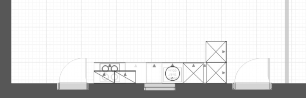

@scav ... Ich würde die Zeile wohl eher:
  • Kühlschrank-Hochschrank
  • 45er GSP
  • 45er Spülenschrank
  • 90er Auszugsunterschrank
  • 60er Kochfeld-Backofenschrank
  • 30er Auszugsunterschrank
aufbauen ... sind 330 cm plus Abstand zum Flurstauraum von ca. 5 cm und Wange/Sichtseite rechts der Zeile.
Beginnen würde ich direkt nach der Terrassentür, damit mit dem Flurstauraum der Flurbereich so breit wie möglich bleibt.
Vielen Dank! Ja, ich denke auch, das ist die sinnvollste Aufteilung. Damit ist die Spüle nicht direkt neben dem GSP, das Kochfeld nicht direkt am Rand und KF-BO zusammen haben wir ja oben schon diskutiert. 90cm Arbeitsfläche zwischen Spüle und Kochfeld sollte ja auch reichen für eine Person.
Ich denke, so machen wir es. Nach dem Weihnachtsstress gebe ich es nochmal in den Planer ein.
Äh ja, natürlich die Spüle. :-)

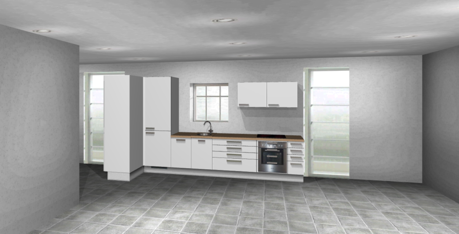

Hier nun der überarbeitete Plan. Gefällt mir gut so!

Ui, welcher Hersteller ist es denn geworden? Und ja, GSP? Und, die Abtrennung zum Eingang auch anders geworden als die Ideen?
Ansonsten, viel Spaß.
Ja, GSP war erstmal nicht gewünscht. Die Front steht aber hinten im Bild und die Anschlüsse sind auch da.
Die Abtrennung zum Eingang haben wir zum Glück weggelassen. Hätte zwar gut Stauraum gebracht, aber m.E. das ganze offene Raumgefühl genommen.
Hersteller ist Nolte . Wir sind mit der Farbauswahl sehr glücklich; schön hell, Aber nicht auch noch weiß.
Das ist dann aber der 90 cm hohe Korpus bei Nolte - oder?
Und ja, manche Sachen sehen auf dem Papier ok aus, muss man dann aber auch nochmal im Raumzusammenhang sehen. Wenn man den Stauraum woanders hat .. ok :cool:

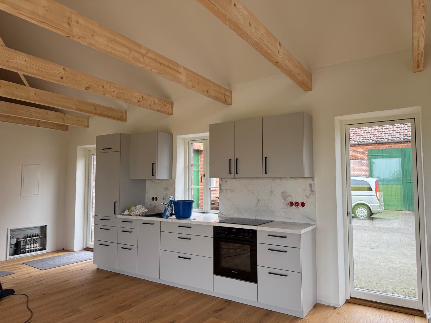

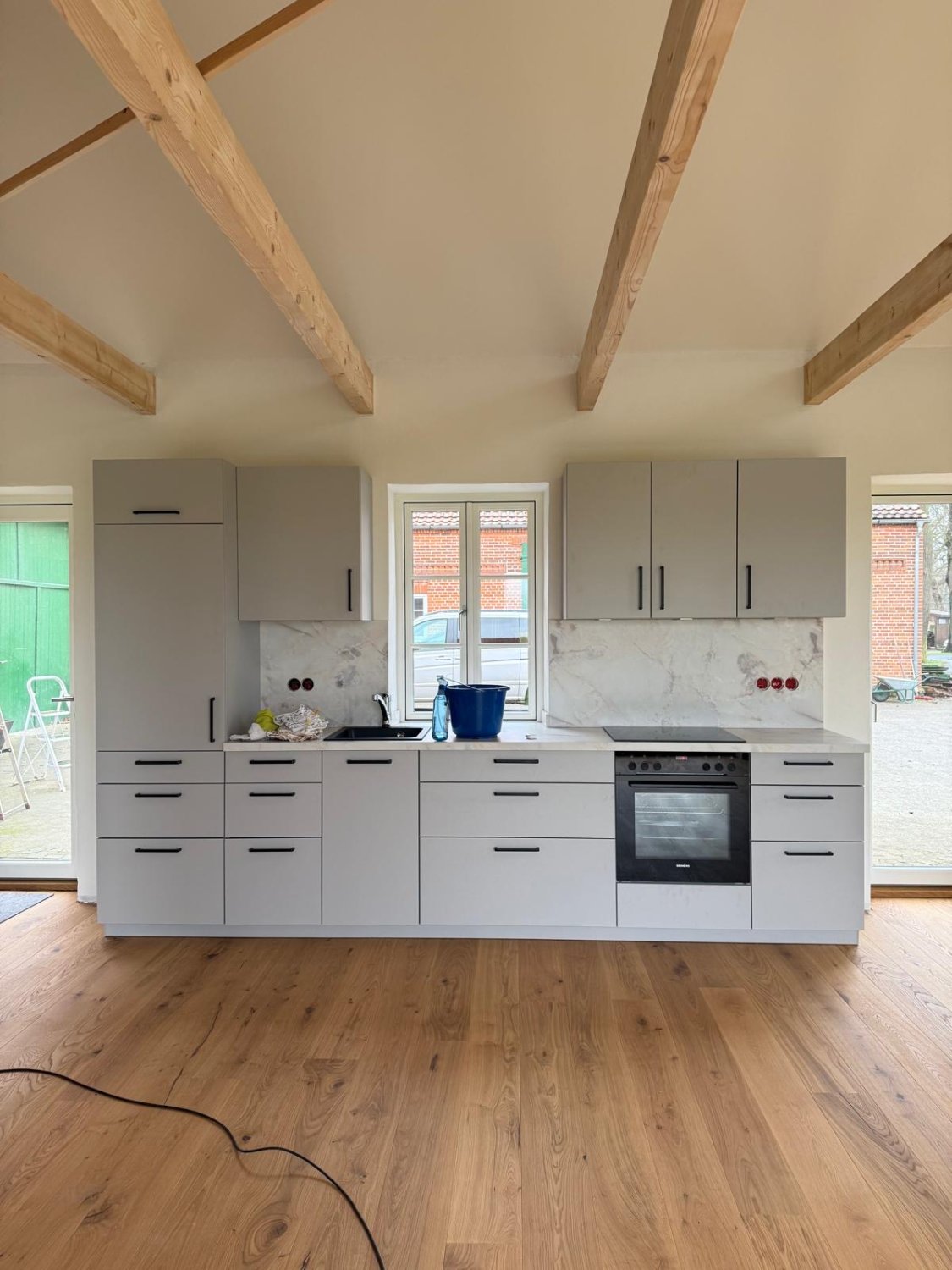

Ich habe mal ein bisschen aufgeräumt.t :rofl:
@scav , in dieser hübschen Küche wird sich deine Schwiemu sicher sehr wohlfühlen.
Nur noch eine kurze Nachfrage zum GS. Wo käme der denn ggf. hin? In der Zeile ist ja kein Platz mehr dafür.
@roba55 Der FBH-Verteiler-Kasten in Küchenfarbe gefällt mir besonders gut :rofl: und den Rundbogen am Scheunentor mag ich auch!
@halowa23 Links neben der Spüle ist ein 45er Schrank, der dann raus müsste für den GSP.
