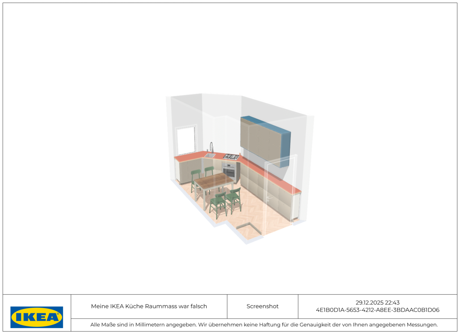

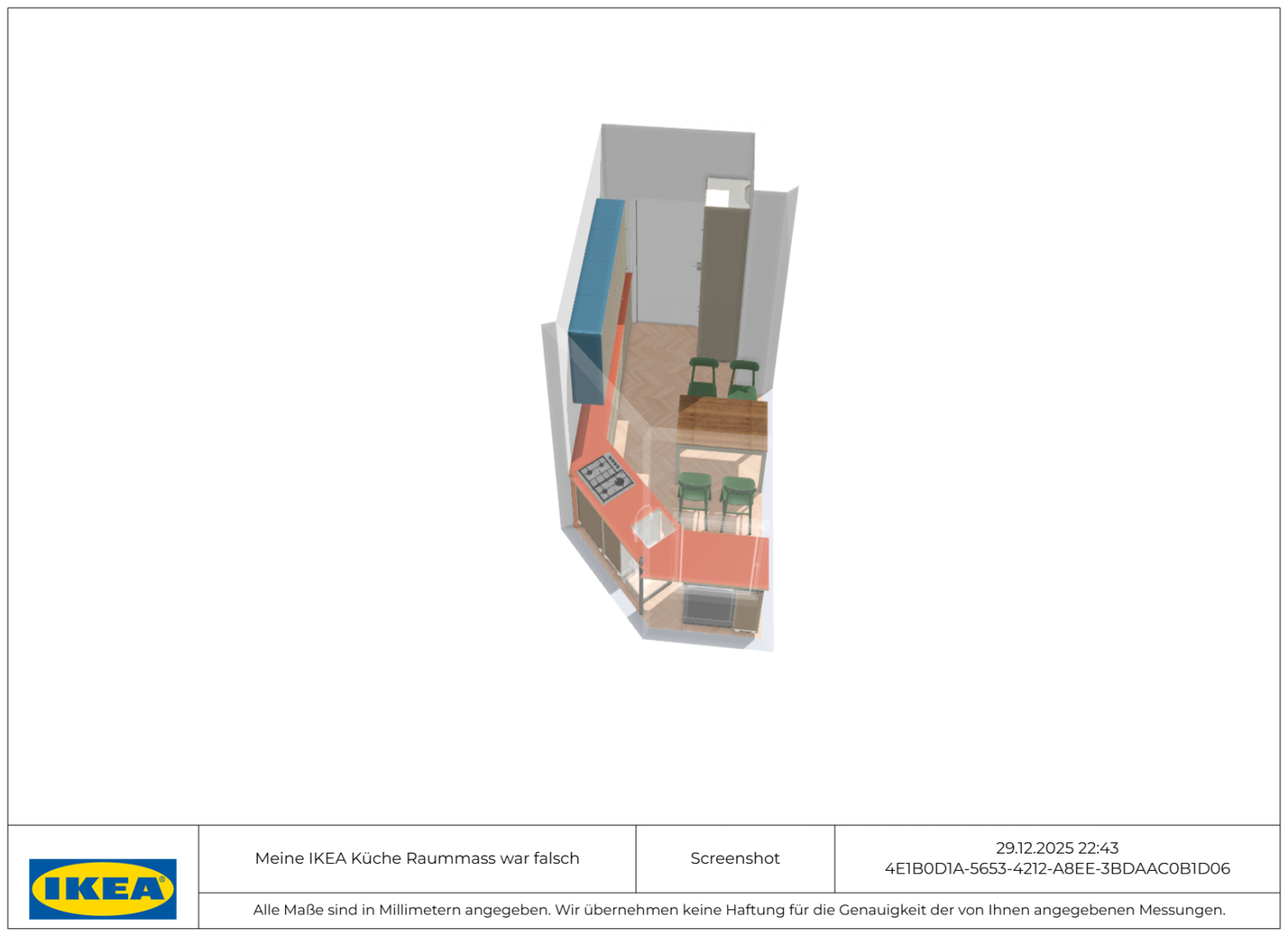

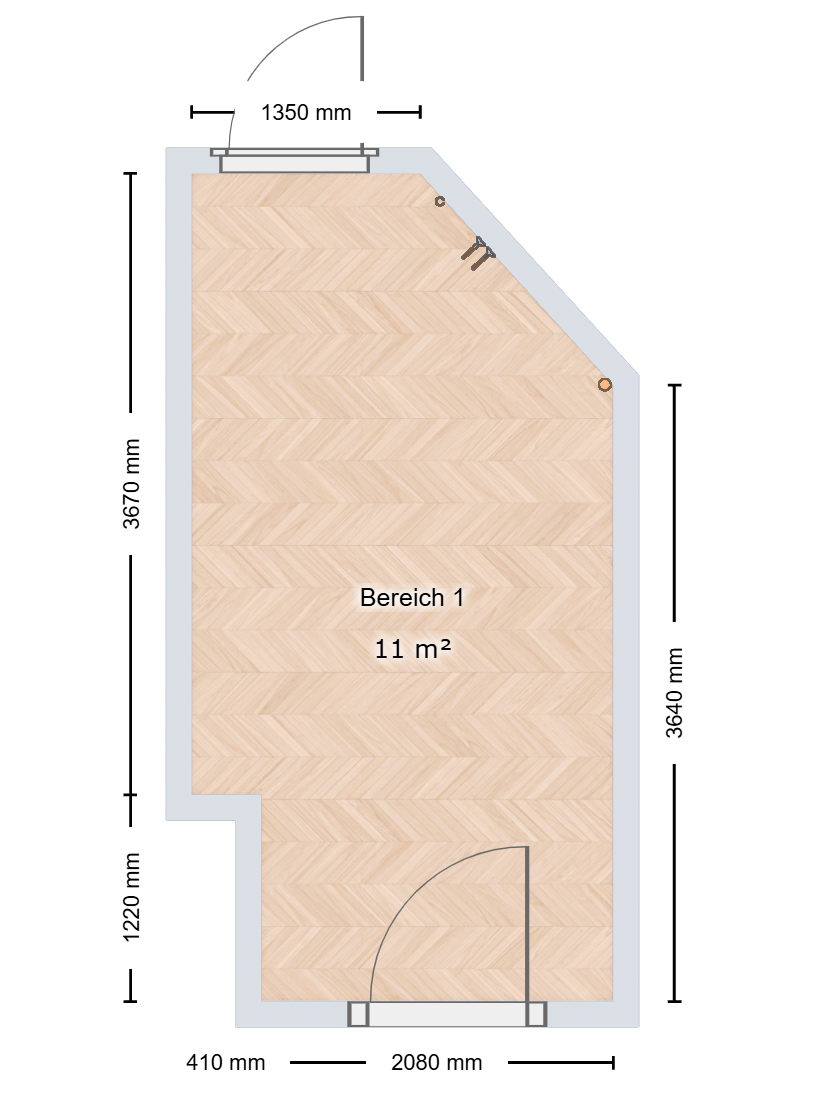

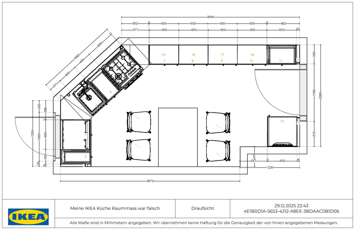

wir planen gerade eine Küche für zweieinhalb Erwachsene und ein 4jähriges Kind in einem, um es vorsichtig auszudrücken, herausfordernden Raum.
Eine zentrale Anforderung ist, dass ein Tisch in dem Raum Platz finden muss, der vier Menschen Platz bietet. Außerdem brauchen wir eine ausreichend dimensionierte Kühl-Gefrierkombi (die wir im Moment notgedrungen neben die Tür gestellt haben).
Die Heizung wird neu (ver)legt, so dass wir die Position des Heizkörpers bestimmen können. Für Strom gilt das Gleiche, allerdings handelt es sich um einen Altbau, in dem traditionell mit Gas gekocht wird, so dass die Leitungen keine 360v hergeben.
Wir sind mit unserer IKEA -Planung recht weit - https://kitchen.planner.ikea.com/de/de/planner/21754662-8F2F-450D-BF7A-7383E163CB6E/ - , mit unserem Latein komplett am Ende und würden uns über konstruktiven Input freuen.

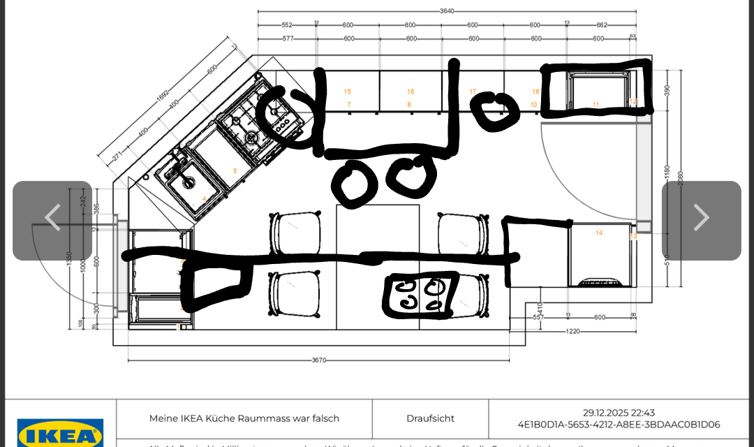

wäre es eine Option auf die linke Seite wenigstens normaltiefe Schränke zu stellen und den Tisch nach rechts? Wie hoch ist denn die Unterkante des Fensterflügels vom Boden?
Könntest du noch einen Grundriss der übrigen Wohnung einstellen?
Könnte denn das Wasser auch etwas verlegen werden?
Und muss es Ikea sein? (Es gibt auch andere günstige Hersteller und bei vielen kann man auch selber aufbauen wenn das der Punkt ist. )
Ich hätte überlegt Plan unten eine Zeile zu stellen falls sich das noch mit den Tisch auf geht (klar beim Kochen müssen die Stühle rein geschoben werden. ). Das spart teure Ecken die wenig bringen..Blende-GSP -60 Spüle - 80er Schrank - 60 Herd -80er Schrank
Und neben den Kühlschrank noch einen 2 Hochschrank (50er oder 40er, 60er passt ja knapp nicht leider) .
Dazu müsste aber das Wasser auch verlegt werden.
Hier mal ne ganz grobe Skizze. Hinter die Tür würde ich entweder einen Mindertiefen Unterschrank stellen oder einen Mindertiefen Hochschrank.
Hier mal ne Skizze der Idee:

Seid ihr euch sicher. dass der Kühlschrank neben die Tür passt, wenn dort (bis zum Türrahmen?) nur 51 cm Platz sind?

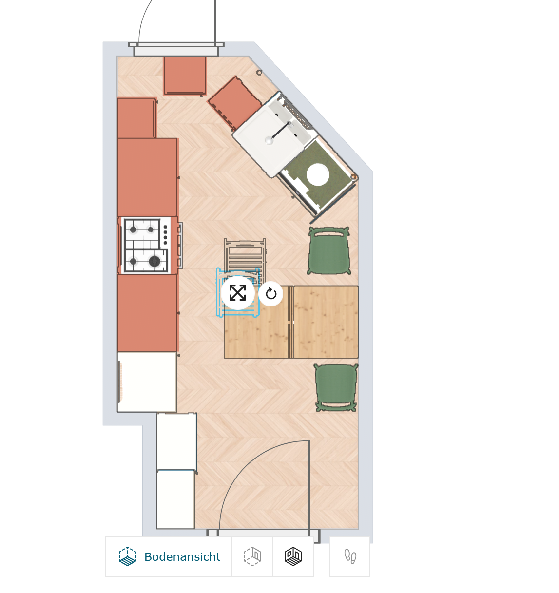

Käme für euch ein Klapptisch (Beispiel von Ikea) in Frage?
So grob hätte ich sonst in diese Richtung überlegt. Leider ist mir Planer eingefroren, ich wollte den Tisch noch drehen. Ein Teil könnte eingeklappt werden.
Untern Fenster könnte man auch den Schrank weg lassen und dort nur "freie" Arbeitsplatte als Abstellfläche hin machen und darunter den Heizkörper installieren. Alternativ müsste dieser dann hinter die Tür.
