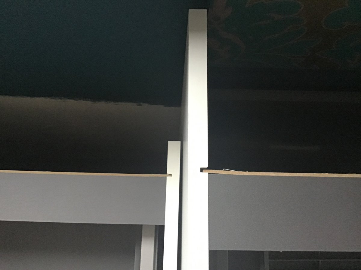

Hallo, am Freitag wurde unsere neue Küche geliefert. Der Aufbau wird durch das Montageteam aber erst in einer Woche erfolgen. Jetzt ist mir aufgefallen das ein Korpus eine andere Tiefe hat wie die anderen. Da unsere Küche aber nur aus einer graden Zeile besteht, müssen alle die selbe Tiefe haben. Ist es üblich, dass der Korpus im Nachhinein noch zugeschnitten wird? Die Front am Korbus ist aber die selbe.

Normale Korpustiefe ist 56cm, was für eine Tiefe hat denn der eine Korpus. Zudem wäre es hilfreich, den Grundriss der Küche zu kennen, damit man eine Aussage treffen kann.

Alle haben eine Tiefe von 560, bis auf einen der hat die Tiefe 660. Da alles in einer Reihe steht, müssen alle die selbe Tiefe aufweisen. Die Rückwand ist aber trotzdem bei allen Korpusen bei 510. Deshalb meine Frage, wird der Korpus gekürzt oder ist hier generell ein Fehler unterlaufen. APL ist 630

Das sind Korpusseitenvertiefungen zum Anpassen am Zeilenende. Sie können also auf das korrekte Maß gekürzt werden.

Die werden in der Tat gekürzt. Sind quasi Endschränke einer Zeile, die dann eine Wange sparen.

Es handelt sich in der Tat um einen Endschrank. Also wird das alles noch auf Maß gebracht und ich muss am Montag nicht beim Küchenstudio anrufen. Puh...
