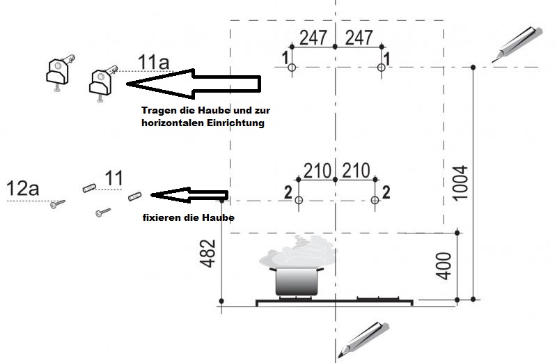

Hallo liebes Forum!
vielleicht hat jemand Erfahrung bezüglich der erforderlichen Befestigung einer DAH. Wir haben das Model X 69453 BV 0 von AEG in die engere Auswahl genommen.
Allerdings haben wir eine Küchenrückwand aus Glas, welche wir nicht unbedingt durchbohren wollen.

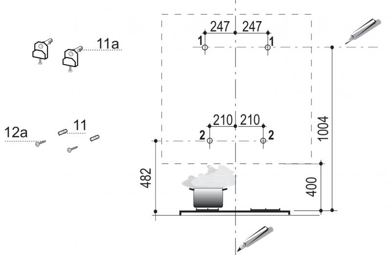

Die Befestigungsskizze schreibt 2 Haken auf einer Höhe von ca. 1004mm vor, sowie zwei weitere Löcher auf Höhe 482mm ... um genau diese beiden Befestigungspunkte geht es ... Frage ist nun ... kann ich auf die unteren beiden verzichten?
Vielen Dank im Voraus.

Ich würde sagen ja, kannst du. Die Haken dienen zur horizontalen Ausrichtung.
Die untere Befestigung zur anschließenden Fixierung.
Du must dann also dafür sorgen, dass die Haube nicht runterfallen kann.
AW: Frage zur DAH Befestigung - Begrenzt durch Glaswand
Die unteren Befestigungen werden nicht viel tragen, dürften also verzichtbar sein. Du musst aber die Haube auf jeden Fall gegen unbeabsichtiges Aushängen (z.B. beim Putzen) sichern. Dies kann durch Winkel oder Schrauben an anderer Position geschehen.
Geh einfach her und setze über den oberen Befestigungshaken nochmals Schrauben, die das Aushängen derselben (Martin hat es beschrieben) verhindern.
