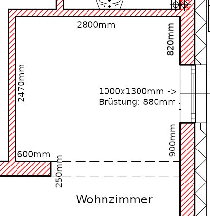

Im Zuge meiner stümperhaften Planungsiterationen bin ich natürlich auch auf dieses vortreffliche Forum gestossen. Ich grüble bereits seit Wochen über die Küche und hoffe auf Hilfe aus dem Forum um wiedermal zur Ruhe zu kommen. Zur Schonung eurer Zeit fasse ich mich kurz:
Küchengrundriss
- Wasseranschluss an der rechten Wand nähe Fenster
- Ofen ist oben mittig
- Breiter Durchgang ins Wohnzimmer bis an die Deckenhöhe
- Fenster werden Ikea -APL kompatibel eingebaut (APL als Fensterbank 88-92)

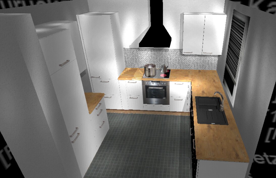

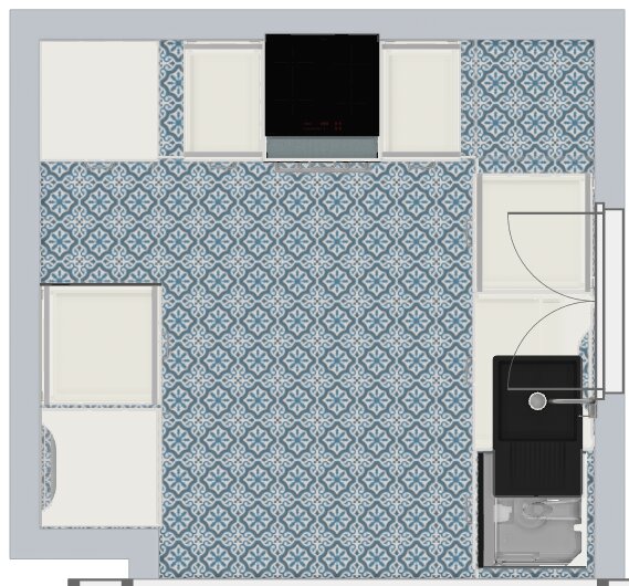

Version A
- gefällt meiner Frau besser

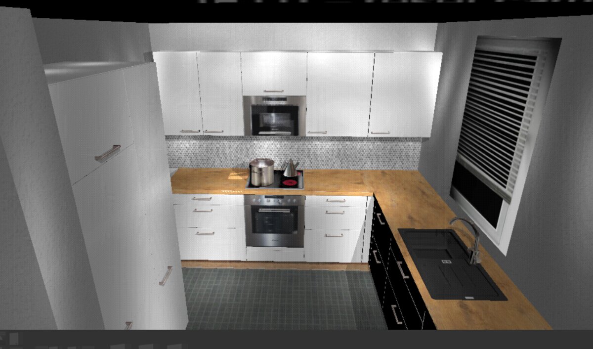

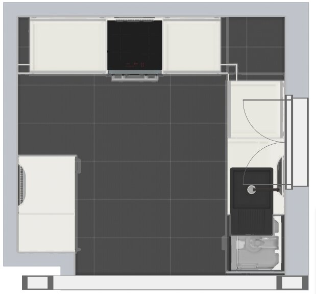

Version C

- Ich möchte die Spüle mit ~40er Becken in einen 80er Spülschrank rechts positionieren damit ich einen MUPL (~30cm) auf der linken Seite des Spülschranks realisieren kann. Geht das gut?
- Gibt es grobe Schnitzer in den beiden gezeigten Vorschlägen? (von Feinjustierungen, wie zb. Wandabstand abgesehen)
- In Version A ist vor dem Schrank in der linken oberen Ecke nur rund 60cm Platz. Die Laden werden wohl aufgehen aber vermutlich ist das zu knapp, oder? In Version C ist dort zumindest 80cm Platz.
- Version C hat m.E. die besseren (=breiteren) Schubladen, da in A die zwei kleinen 40er Schränke ein bisschen nerven.
- Bei all den Planungen bin ich bei einem U nie wirklich zufrieden gewesen, habe ich da etwas übersehen?
