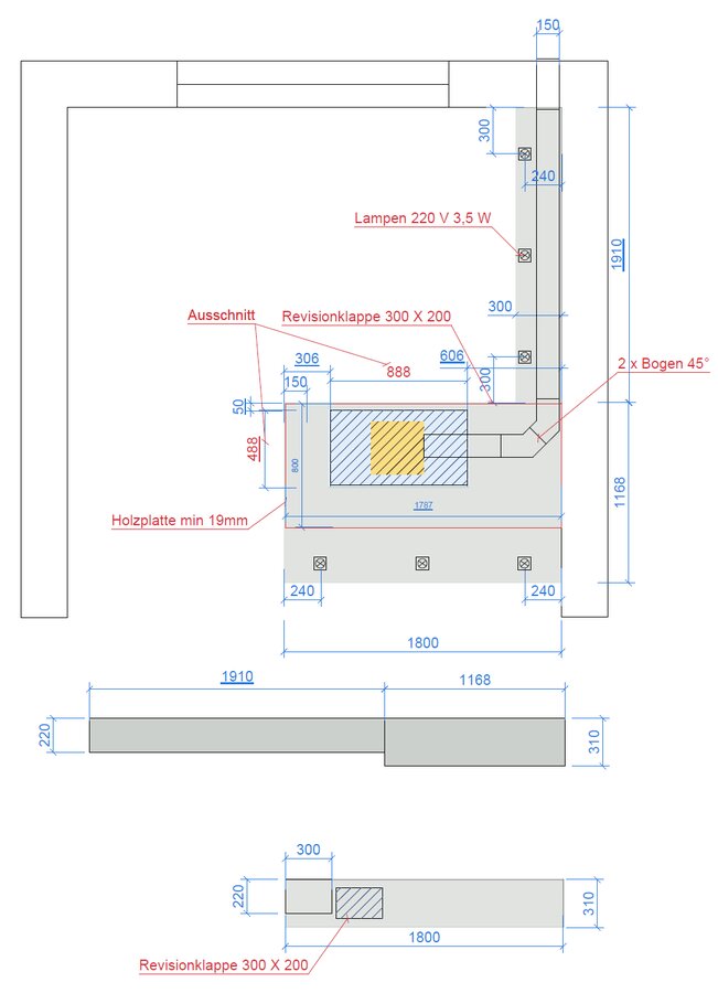

Hallo Community,
wir sind im Endspurt bei unserer Küche und ich muss jetzt das Rohrsystem für die Decken-Dunstabzugshaube kaufen.
Der Markt ist gefühlt überfüllt mit Produkten mit einer enormen Preisspanne.
Welche Produkte könnt ihr empfehlen und haben eine sehr glatte Innenwand? Mir ist sehr wichtig, dass möglichst keine Verwirbelungen oder Störfaktoren vorhanden sind.
Vielen Dank vorab :-)
Folgende Planung:
Abzugshaube Siemens LR27CBS20
Mauerkasten Weibel AP-VA

Schau dich bei Naber um, da findest du was du brauchst. Wichtig: 150 er Querschnitt.
