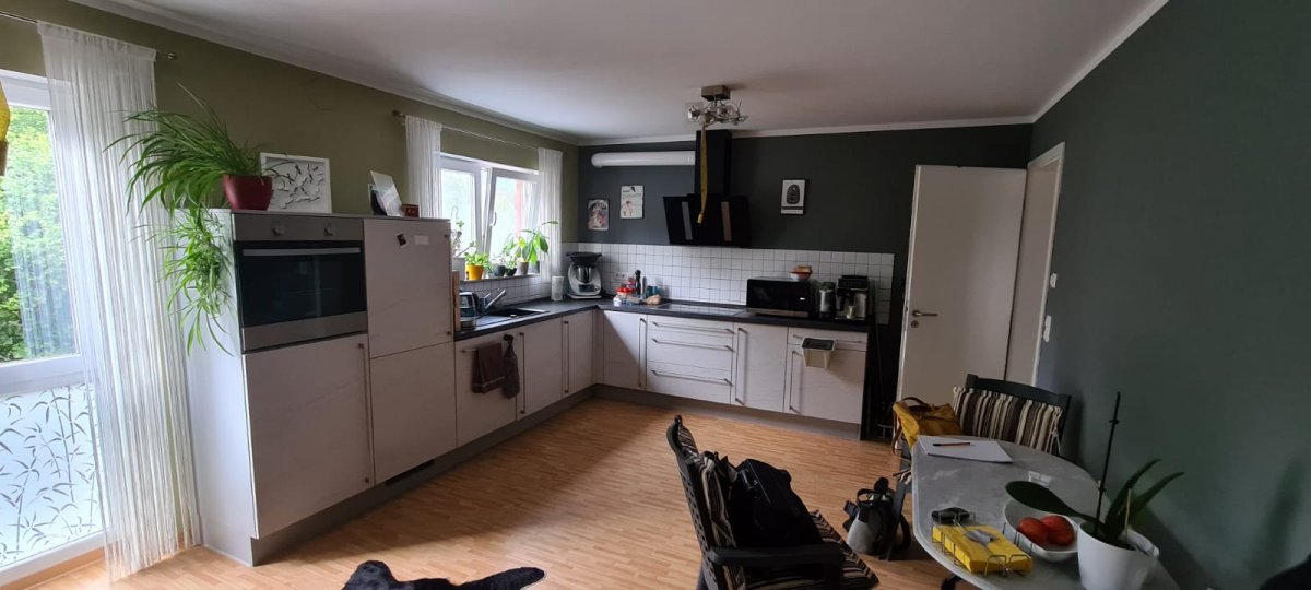

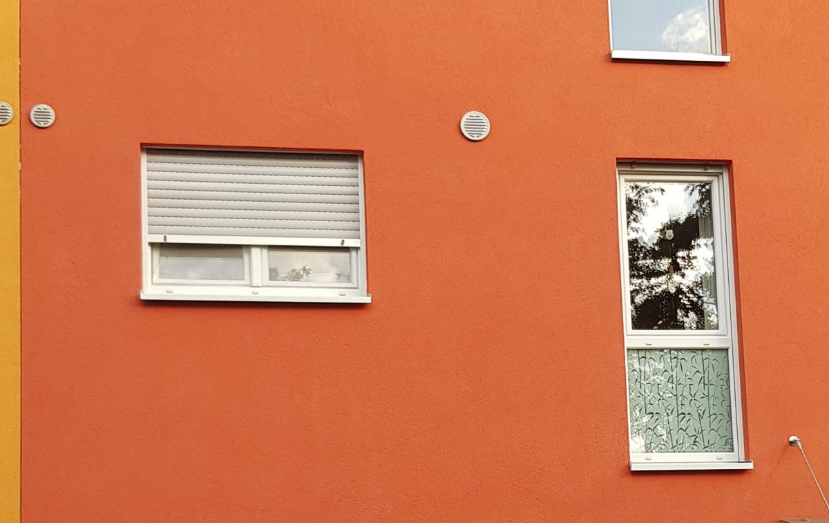

Wir ziehen demnächst um, eine Küche wird ende der Woche geplant.
Für die DAH ergibt sich folgendes Bild:
ca 120cm linksoben vom geplanten Herd befindet sich ein 80cm Luftauslass, 30cm weiter kommt dann die Ecke, dann weitere 300 cm befindet sich ein Mauerkasen mit Roh DN 100.
Kann ich nun, um ein Abluftsystem zu verwirklichen irgendwie beide Rohre benutzen??
PS: das sind die Bilder vom Vormieter
Hoffe auf Hilfe durch Euch.

Grundrisszeichnungen finde ich einfacher ;-)
kueche-jpg.312234
dann wäre das im Bild genutzte Loch nur 80 mm ? Und das 100 mm Loch wäre dann weiter nach links am Fenster vorbei und da dann raus?
