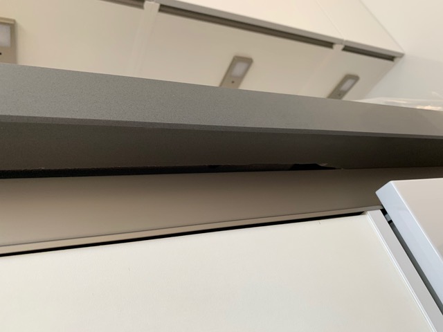

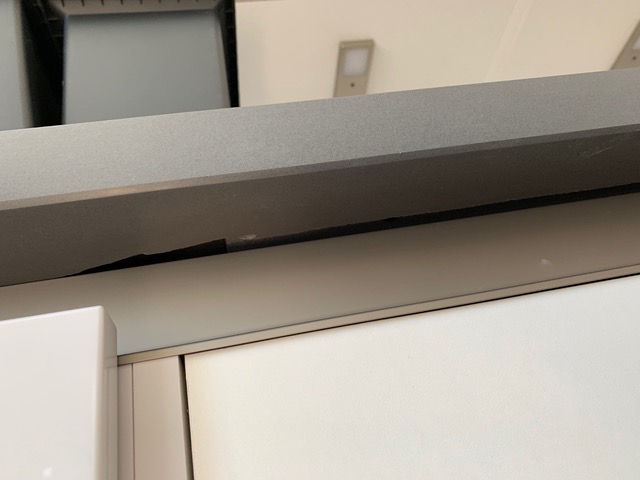

ich habe mir vor kurzem meine Traumküche gekauft, welche auch ziemlich zügig geliefert und aufgebaut wurde. Beim installieren des Siphon ist mir aufgefallen, dass eine Bruckkante unter dem Waschbecken zu sehen ist. Die Küche ist grifflos und hat eine 60er Platte aus Quarz Composite mit einem Unterbau Spülbecken.
Bei der Reklamation, hat mir das Küchenstudio gesagt, es gäbe nichts zu reklamieren, das wäre normal, dass wenn man eine grifflose Küche hat die Schnittkante sichtbar wäre. Punkt!
Ich möchte das so nicht akzeptieren, ich gehe eher von einem Planungsfehler aus.
Schaut Euch gerne die Fotos an und teilt mir Eure Gedanken dazu.
Vielen Dank für Eure Hilfe!!

Hi,sieht aus, als hätten die Monteure die Unterseite vor Ort mit der Flex ausgearbeitet, um Platz für den Rand des Unterbaubeckens zu schaffen.
3 Fragen:
-Wie breit ist der Steg von der Plattenvorderkante bis zum Beckenausschnitt?
-Wie weit steht die Vorderkante der Platte über die Fronten hinaus?
-Wie tief ist die Platte in diesem Bereich insgesamt, incl. Stinsockel?
Ich tippe auf einen Planungsfehler, den die Monteure vor Ort "retten" wollten.
So ist es nicht in Ordnung. Trotzdem könnte auch ein Wertausgleich eine sinnvolle Lösung sein.
3 Fragen:

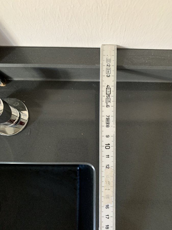

Vielen Dank für Deine Antwort. Ich messe heute Abend mal nach und gebe dann Bescheid. Ich vermute auch, dass es ein Planungsfehler war, aber das Küchenstudio stempelt es als normal ab, dass bei einer Grifflosen Küche die Schnittkante sichtbar ist. Ist schon eine Frechheit. Mir wurde angeboten den Ausschnitt mit Edelstahlband abkleben zu lassen um das Verletzungsrisiko zu minimieren...
Die Platte ist inkl Sockel 60 tief, steht 6 cm vorne über

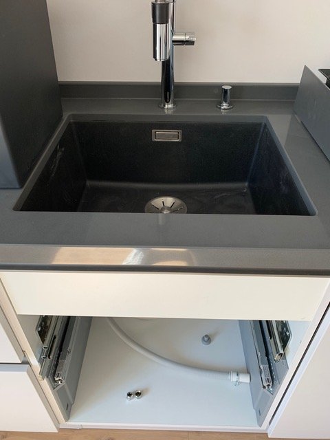

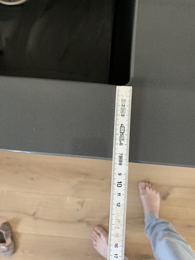

Hi,
wie (also von wo bis wo genau) misst Du denn die 6cm?
Wenn Du in den Spülenschrank hineinsiehst-gehen die Korpusseiten hinten bis an die Wand oder ist da ein erkennbarer Abstand von ca. 1,5cm?
Ein Planungsfehler liegt da nicht vor.
Der Ausschnitt liegt knapp 8cm von der Vorderkante. Frontbündige APL und bei 5cm von vorne ist man hinter dem Greifraumprofil . Der Rand der Silgranit Spüle ist 2,5cm und ein nachträgliches Flexen wäre da nicht nötig gewesen.
Und wenn überhaupt, dann hätte ein findiger Monteur die Spüle abgeschnitten und nicht am Quarz-Komposit geflext.
Ich glaube einfach, der Steinmetz hat nicht an das Greifraumprofil gedacht sondern meinte, es wären von unten nur 2,5cm sichtbar.
Hi,
nach dem letzten Foto und der Angabe 5cm vom Profil bis Vorderkante APL denke ich das auch.
80mm Steg reichen für 25mm Überstand über Front+24mm Greifraumprofil +30mm Beckenrand bei diesem Becken.
Trotzdem-ich würde die Platte nicht tauschen lassen, sondern die Stelle sauber mit einem flachen Edelstahlprofil abdecken lassen und einen Preisnachlass vereinbaren. Auch wenn das jetzt von unten schlimm aussieht-die Stabilität der Platte ist in keiner Weise eingeschränkt.
