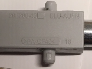

Das ist das Dämpferelement 20F200-40

du brauchst ein Photo des defekten Beschlages, auf dem die Artikel-/Seriennummer ersichtlich ist.
Allein der Dämpfer reicht meist nicht aus.

Eine Nummer ist auf dem Teil doch drauf. Vielleicht reicht das dem Manuel. Wir werden sehen. ;-)

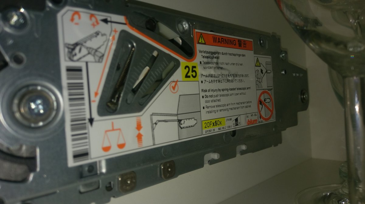

ich habe genau das gleiche Problem mit meinen Beschlägen. Wie komme ich an 4 Ersatzdämpfer? Mein Beschlag ist als Foto angehängt.

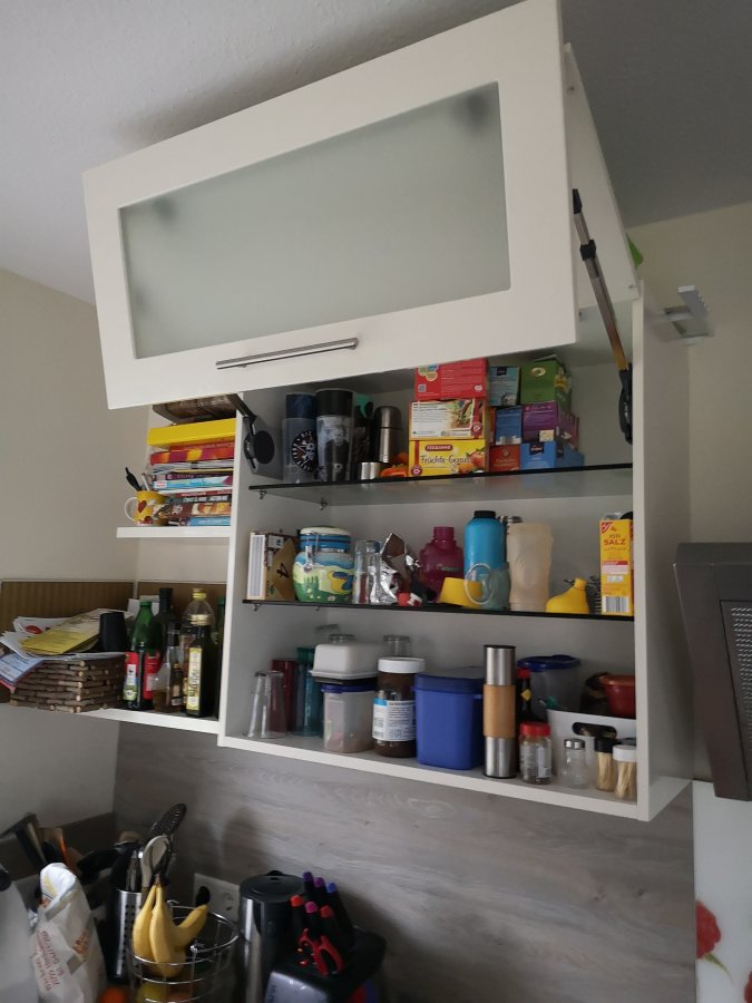

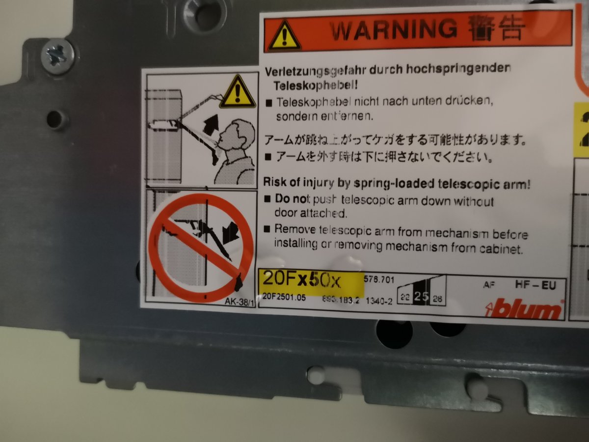

Wir haben auch das Problem bei unserer 5 Jahre alten Küche. Bis jetzt nur bei einem Schrank von zweien.
Ist das richtig das man die Dämpfer einzeln tauschen kann?

Dämpfer können einzeln getauscht werden.
Schick ein Foto mit dem gelben Zahlenfeld vom Aventos Beschlag
und deiner Postanschrift an @J. Blum GmbH
