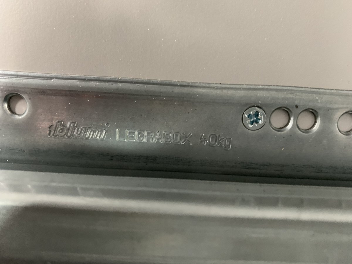

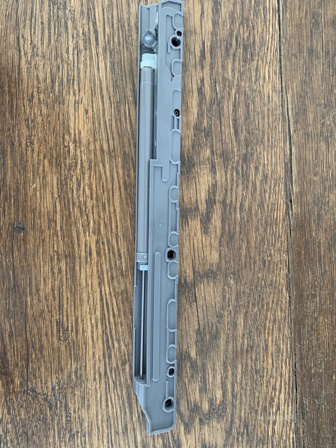

bei meiner 6 Jahre alten Küche haben einige Dämpfer der Schubladen den Geist aufgegeben. Die Schublade wird zwar noch eingezogen, aber nicht mehr gedämpft (Dämpfer verliert Öl...). Leider konnte ich bis jetzt keinen Ersatz dafür im Netz finden . Weiss jemand, wo man dafür Ersatz bekommen könnte, oder ob man die Dämpferelemente austauschen kann?

Üblicherweise schickt Blum direkt kulanten Ersatz. Dafür musst du per Privater Nachricht (Briefumschlag-Symbol oben rechts) deinen Namen und deine Adresse an Blum weitergeben.
Hallo Lucyundronda,
bitte schick mir eine PN mit deiner vollständigen Adresse sowie der Nummer an der Korpusschiene. Die Nummer, die benötigt wird, ist an der korpuszugewandten angebracht. Um die Nummer ablesen zu können, muss eine Korpusschiene demontiert werden. Die Nummer beginnt mit 750.
