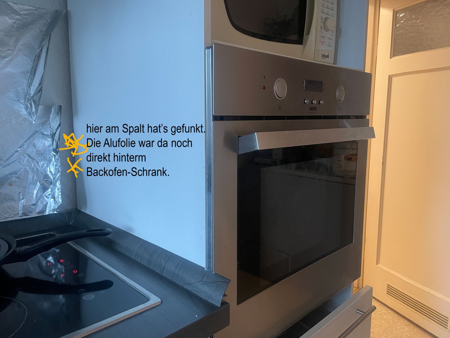

Hallo zusammen, ich suche nach rat:
Ich habe den Backofen vorgeheizt und hinten raus habe ich nach 5 min Vorzeihen kleine Funken gesehen > siehe Foto.
Wir haben seit Jahren an der Wand da Alufolie geklebt als Spritzschutz. In der Es ist nie was passiert, aber heute da an der Alufolie gab es plötzlich Funken und es roch in der Küche auch dementsprechend verbrannt. Habe den Backofen sofort ausgemacht und die Alufolie aus der Stelle entfernt.
Nach einer Weile hat sich der Backofen von alleine komplett selber ausgeschaltet und selber wieder an.
Wir haben über den Sicherungskasten vorsichtshalber den Backofen komplett runtergeschaltet.
Wir vermuten, dass hinten am Kabel des Backofens nicht in Ordnung ist.
Was ist passiert? Sollen wir einen Elektriker rufen?

Hallo toniximus,
sucht euch ein anderes Material als Spritzschutz hinter der Kochstelle.
Evtl. Ist noch ein fizzelchen der Alufolie hinter dem Backofen hängen geblieben.
Da würde ich jetzt den Backofen ausbauen und mal hinten dran schauen.
Und im Zweifelsfall Elektriker hinzuziehen.
Wer hat denn die Wandabschlussleiste an der Hochschrankseite montiert? Junge...
Ja @Michael hab ich mich auch gewundert……. hier scheint aber das elektrische Sicherheitsproblem größer als die Ästhetik :rolleyes: :so-what:
