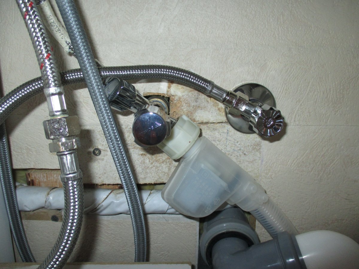

Ich will den Wasserzulaufschlauch von einer Geschirrspülmaschine am Eckventil anschließen.
Ich bekomme aber das Eckventil nicht in die Stellung ( 180° ) wie es normal sein soll.
Kann ich den Aquatopschlauch auch anschließen wenn das Eckventil in dieser Position ( ca. 135° )
montiert ist?
( siehe Bild )
Mowo
Das ist bei den Geräten unterschiedlich. Lies die Installationsanweisung. Da stehen die Anforderungen drin.
Sieht nach einem BSH -Gerät aus. Dort ist die Position unerheblich und es kann so angeschlossen werden. Früher war das mal anders und die Magnetventile arbeiteten nur in vertikaler Stellung.
