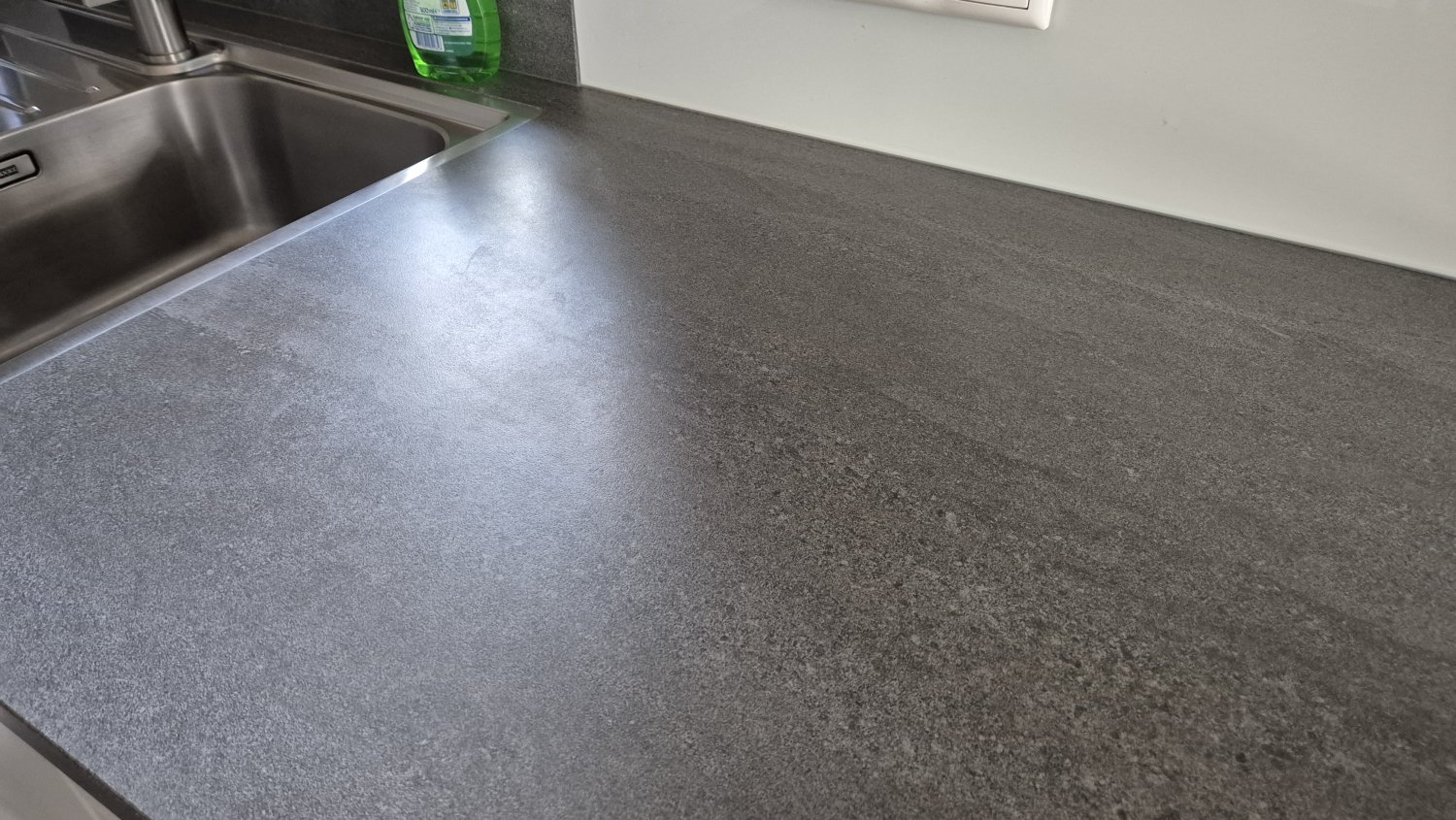

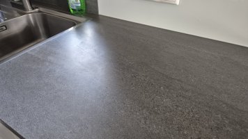

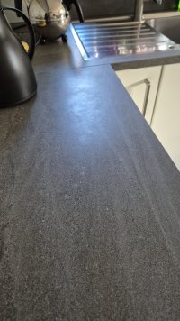

Seit 2,5 Jahren ist meine neue Küche in Betrieb und ich bekomme die Arbeitsplatte nicht fleckfrei.
Ohne Gegenlicht sieht sie nach wie vor toll aus, aaaaber, sobald die Sonne drauf scheint, sieht sie fleckig aus. Versucht habe ich warmes Wasser mit Neutralreiniger, Mikrofasertuch, Schmutzradierer....
hat schon jemand den Reiniger von Lithofin ausprobiert? Ich überlege, mal etwas Vollwaschpulver aufzulösen und die Platte zu schrubben......
Hat jemand eine Lösung? Fleckig Arbeitsplatten ärgern hier ja einige Teilnehmer.
Vielen Dank und allen mal einen regenfreien Tag
Monika

Es ist eine Keramikplatte ?
Milde Scheuermilch ("Viss"),reichlich warmes Wasser,milder Scheuerschwamm.
Die KOMPLETTE Arbeitsfläche gleichmäßig "schrubben"um alle Ablagerungen der letzten 2,5 Jahre zu entfernen.
Dann klar nachwaschen und trockenreiben.
kannst du auch versuchen
Keramik ist ein gebranntes Material mit geschlossener Oberfläche und braucht weder eine "Chemiekeule"noch irgendwelche Pflegemittel.
Alles was du siehst hat sich auf der Oberfläche abgelagert.
Bibbi, daaaaanke.....sie erstrahlt wieder seidig matt.
Vollwaschmittel und ein älterer Topfschwamm haben kaum was ausgerichtet. Frosch Scheuermilch mit dem Topfschwamm haben es gebracht. Vielen Dank
