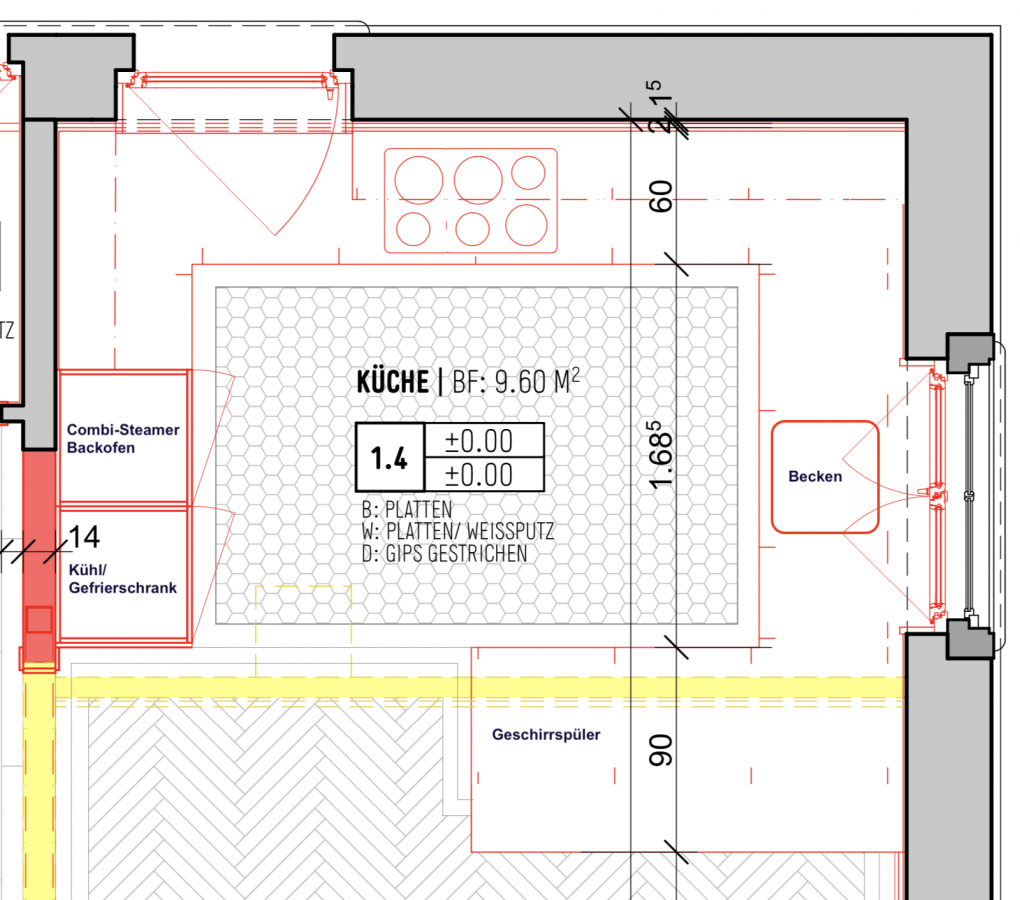

Wie ist das denn aktuell geplant ?

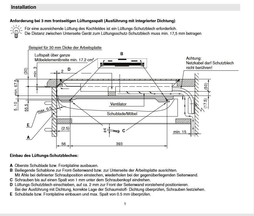

Für den Servicefall sollte das Kochfeld von unten zugänglich sein,das solltest du erfragen.
Wahrscheinlich brauchst du mindestens einen 90er Unterschrank (Hab auf die Schnelle kein aussagekräftiges Maß gefunden)damit das Feld innerhalb des Schubkastens liegt.
