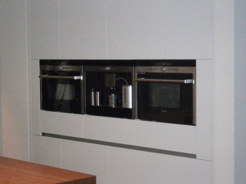

Interessante Aufteilung, Jens. Sind das "nur" Blenden (so circa 20cm, oder?) rechts und links der Geräte, oder haben die Funktion dahinten?
An der Insel sind ja ähnliche Seitenteile.
Hi,
das sind Türen, hinter denen sich wunderbar Backbleche oder Tablets verstauen lassen. Die Auszugblenden unter den Geräten sind so bemessen, daß ein späterer Umstieg auf 60cm hohe Geräte möglich bleibt.
Die Hochschrankwand ist aus 3 Elementen übereinander gebaut, das macht den Wechsel im Türraster möglich.
