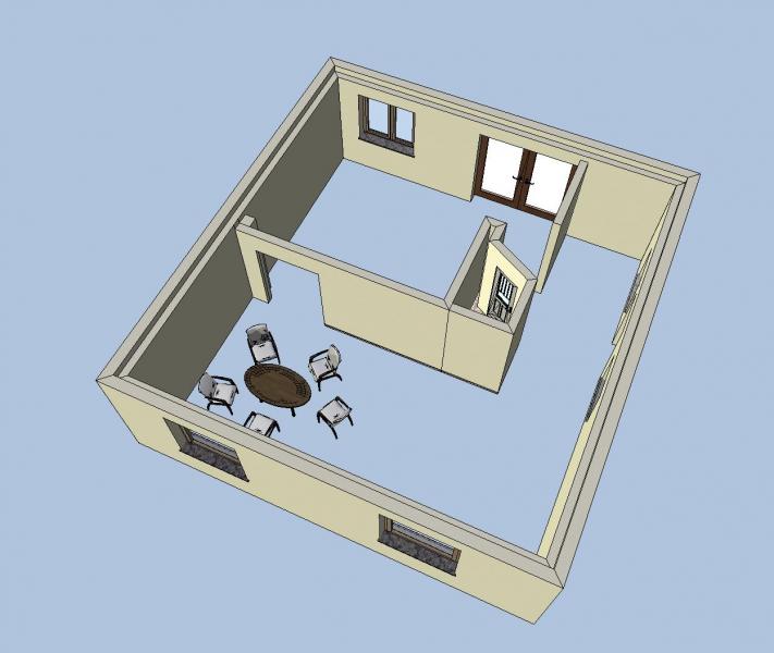

    Preisvorstellung (Budget) : bis 5.000,- Grundriss EG dreidimensional Nordrichtung.jpg

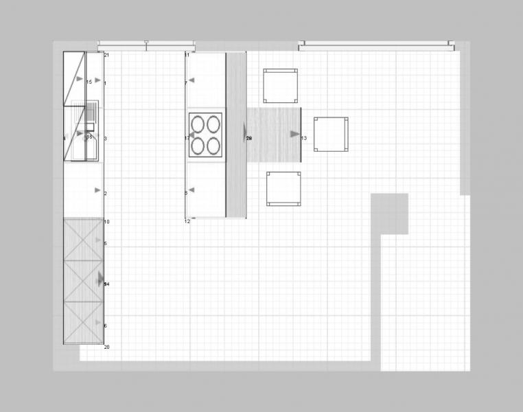

    Unsere Planungsgöttinen benötigen vorallen noch einen vermassten Grundris der Küche selbst, und einen Geschossgrundriss.
    Beides bitte als JPEG.

    .. und der Alno-Grundriss bitte noch
    wie das geht findest Du bei Alnohilfe - Kapitel 3:
    Alnohilfe Kapitel 3

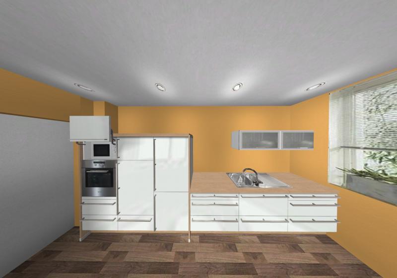

    Danke für die vermassten Grundrisse *2daumenhoch*, es vereinfacht das reindenken in den Grundriss, wenn die Ausrichtung vom Gesamtgrundriss zum Küchengrundriss der gleiche ist.
    Ganz überzeugt mich die Planung noch nicht - allerdings ist euer Budget ja nicht zu üppig - da muss man auch noch ein Auge drauf haben.

    Der Gesamtgrundriss aus der Grundriss...PDF ist identisch mit Alno.
    Ich weiß noch nicht, wie wir hier helfen sollen. 5000 Euro Budget ... für welchen Teil? Nur Möbel?
    Ihr arbeitet beide in der Küche, sind 91 cm Arbeitshöhe für euch beide angenehm?
    Grundsätzlich schlage ich immer Hersteller mit 6rasteriger Aufteilung vor, das das mehr Stauraum schafft:

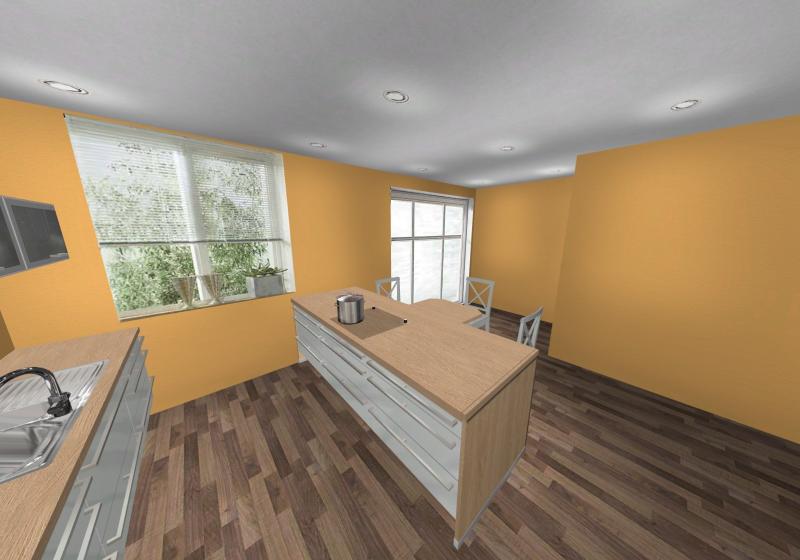

    Mal zurück zur Planung.
    5000 Euro für die Küchenplanung bei Möbeln mit Nichtfolienfronten halte ich für ehrgeizig.
    Zur Planung selber:
    - 6rasterig als Empfehlung schafft mehr Stauraum
    - GSP Wange sparen ist gut, aber die GSP ist doch recht weit von Müll/APL/Spüle entfernt, die würde ich also mit dem Kühlschrank tauschen. Wenn der in der Mitte steht, dann steht man beim Entnehmen sowieso meist leicht schräg, also dann vor der GSP, und kann prima auf der APL abstellen.
    - 140 cm Kühlgerät mit 2 TK-Schubladen ... ob es da etwas gibt? Hast du ein Gerät gefunden? Daher denke ich, wenn 2 TK-Schubladen gewünscht sind, werden die Hochschränke wohl etwas höher werden müssen.
