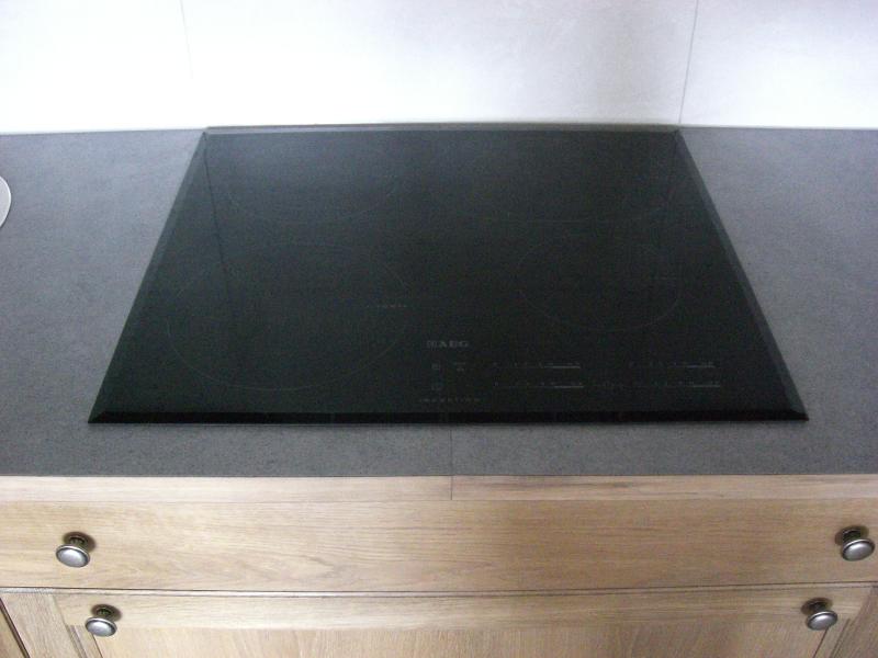

    mach Dir mal keinen Kopf. Die von Dir angesprochene Skizze von AEG bezieht sich in erster Linie auf "empfohlene" Abstände für eine optimale Nutzung, also 500mm seitlich zur nächsten Wand/Hochschrank - damit man dort was abstellen kann und 50mm nach hinten, damit ein Topf mit normalem Griff auch problemlos auf dem jeweiligen Kochfeld platziert werden kann (jetzt must Du halt darauf achten, das der Griff nicht nach hinten steht - sondern seitlich). Lediglich der Abstand von mindestens 500mm zur Dunsthaube ist ein Muss, damit diejenigen Köche, die Ihren Fettfilter über Jahre nicht reinigen, diese nicht aus Versehen mal in Brand stecken weil sie den darunter stehenden Topf versehentlich zum Glühen gebracht haben.
    Fazit: Es ist alles in Ordnung.

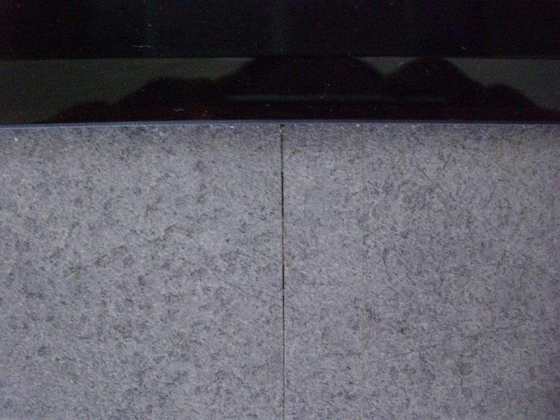

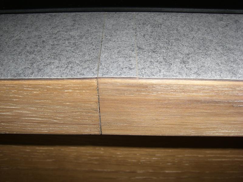

    Im Anhang ein Foto zur Herdplatte und zwei für den Übergang der APL-Hälften. Der Übergang sieht für mich schon unschön aus, damit könnte ich aber leben. Allerdings befürchte ich hier eine Schwachstelle, bei der Wasser, Feuchtigkeit oder Soße eindringen könnte.

    ist das eine neue Küche? oder wurde sie nur umgebaut?
    Die Arbeitsplattenverbindung sieht wirklich bescheiden aus... und an dieser Stelle ein echter Schwachpunkt.
    Da darf auf gar keinen Fall irgendeine Flüssigkeit länger draufbleiben...

    Ich will ja nicht unken, aber dem APL-Stoss an der Stelle gebe ich kein langes Leben.....
    1. Ich kann mir nicht vorstellen, das an der Verbindung noch "Eckverbinder" zur Stabilisierung des Stosses eingebaut sind
    2. Im Bereich des Induktionskochfeldes kommt es zu deutlichen Erwärmungen durch die Belüftung der Elektronik - das läßt die Platten gegeneinander arbeiten (Insbesondere, da ja die vordere Quertraverse entfernt sein müsste)
    3. Im Bereich des Kochfelds ist es unmöglich die Platte "trocken" zu halten
    Meiner Meinung nach ist es nur eine Frage der Zeit, bis sich die Verbindung löst und die Platte an der Stelle quillt.
    Hätte man die Platten nicht auch anders zuschneiden können ?
