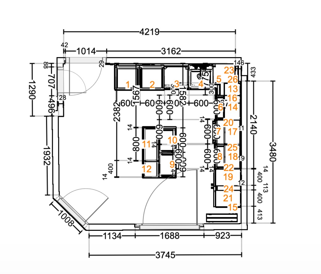

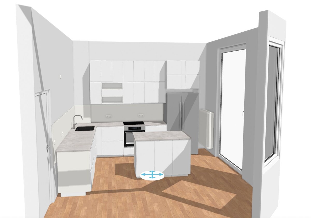

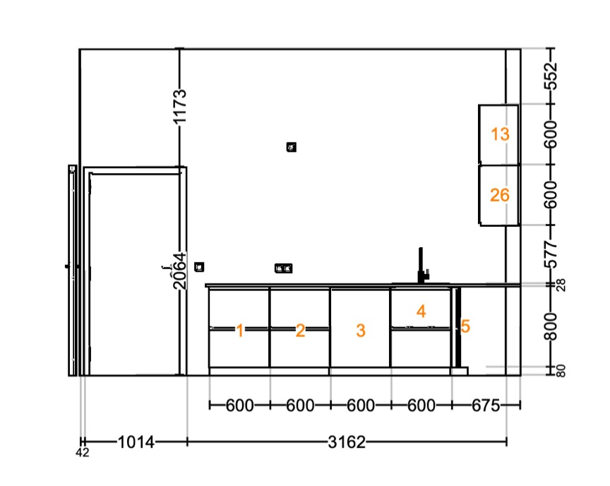

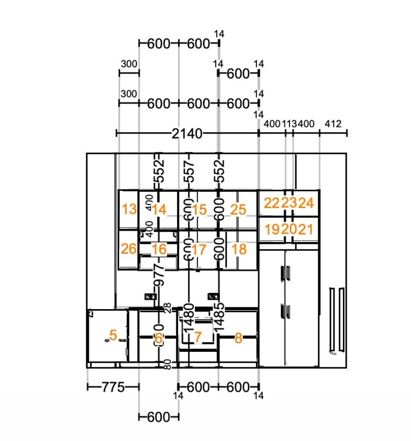

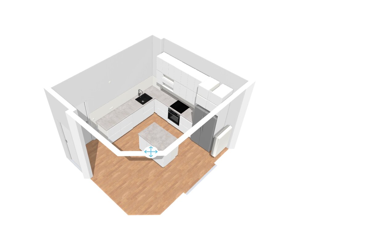

Hallo zusammen! Wir sind sehr froh, dieses Forum gefunden zu haben, weil wir vielleicht etwas kompliziert vorgegangen und deshalb noch einige Fragen offen sind.

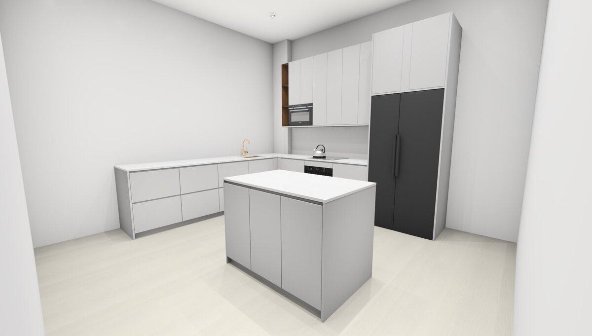

Für unsere Altbau-Mietwohnung haben wir uns für eine Ikea-Küche mit Fronten der finnischen Firma AS Helsingö (A.S.Helsingö | Kitchens, Wardrobes and Sideboards with IKEA Cabinets), Modell Samsö in Grau) entschieden. Weil meine Freundin mit dieser Firma zusammenarbeitet, bekommen wir von dort ein sehr vorteilhaftes Angebot für die Fronten - die wir auch sehr schön finden.
Nun kommen aber die leichten Komplikationen:
- Der Grundaufbau der Küche wird mit dem Ikea-Planer vorgenommen - Link zur Planung: IKEA PLANUNG. Meine Freundin betreibt einen Food-Blog und muss sich deshalb teils beim Kochen filmen. Deshalb war es ihr wichtig, eine Insel einzufügen. Diese muss keine Funktion (Kochfeld etc.) haben.
- Gleichzeitig möchten wir in der Küche eine Sitzecke für Abende zu viert einfügen. Diese soll gegenüber von der Kochinsel in der sehr schönen Fensternische Platz finden. Möbel würden wir uns entsprechend anschaffen (Idee: Bänke an der Wand). Haltet Ihr den Aufbau in diesem Fall für zu gedrungen?
- Uns gefällt die Auswahl an Ikea-Arbeitsplatten nicht wirklich. Wir hatten deshalb mit einer Compact-Arbeitsplatte von Worktop-Express geliebäugelt (LINK).
-In der Ikeaplanung ist in den Hängeschränken ein Loch vorhanden, da kommt eine Einbau-Mikrowelle rein.
- Budgetmäßig liegen wir bei dieser Gesamtplanung inkl. der teuren Arbeitsplatte und allen Geräten (Side-by-Side Kühlschrank schon günstig angeschafft) und Aufbau durch einen Küchenbauer bei ca. 10-11.000 EUR. Das müsste für die Größe der Küche ganz okay sein, oder?

- Passt das aus Eurer Sicht so? Wir sind für alle Tipps sehr dankbar! Die einseitigen Hängeschränke wollte meine Freundin aus Designgründen am liebsten - das scheint mir nicht verhandelbar zu sein.

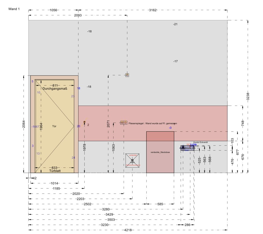

- Wie genau machen wir den Wandabschluss? Es befindet sich an der Wand ein Fliesenspiegel, den wir nicht wirklich ausbauen können. Nimmt man da eine Abschlussleiste oder eine einfache Fuge?

PS: Die unten eingefügten Bilder sind aus der Ikea- und der darauf aufbauenden Helsingö-Planung

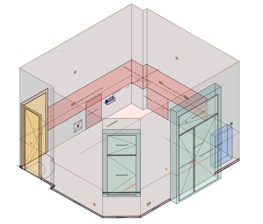

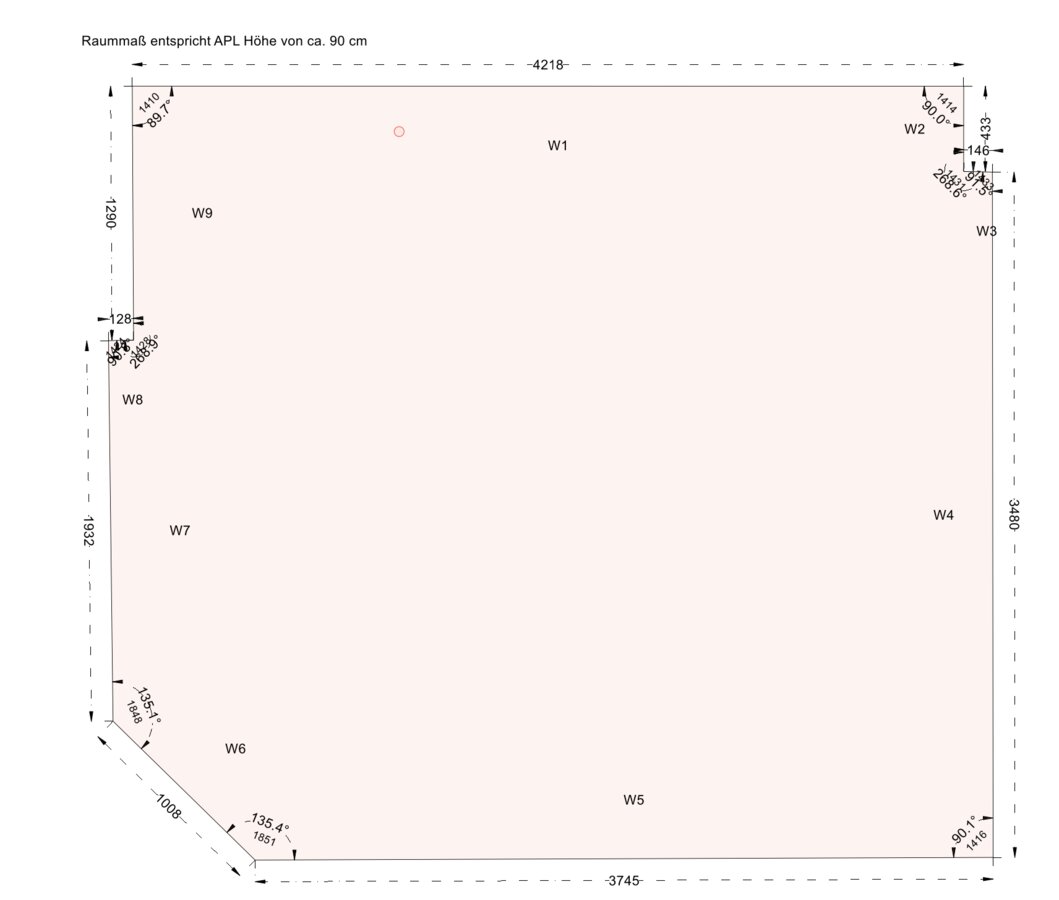

Hier noch ein paar Impressionen vom Raumaufmaß:
