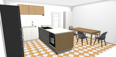

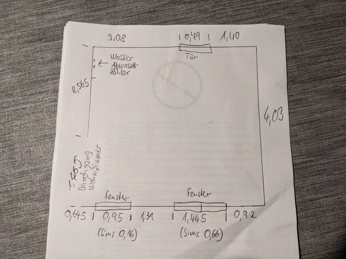

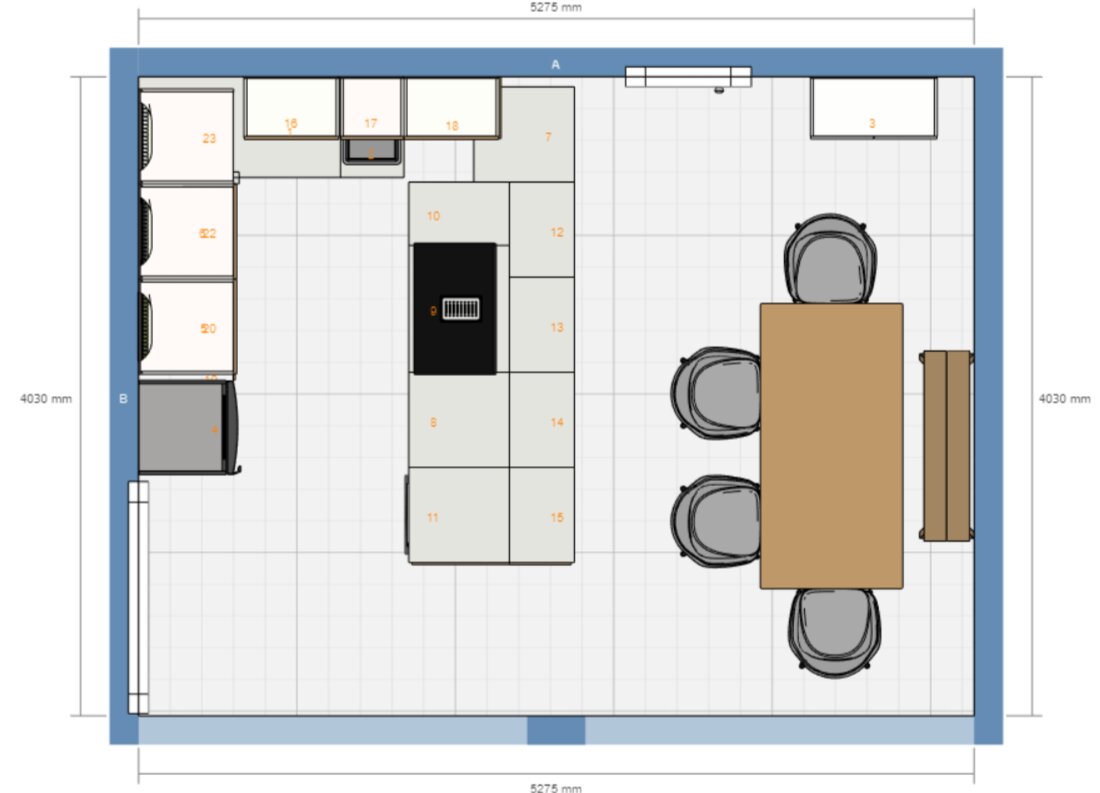

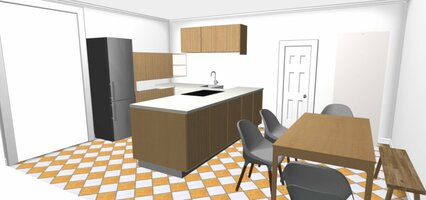

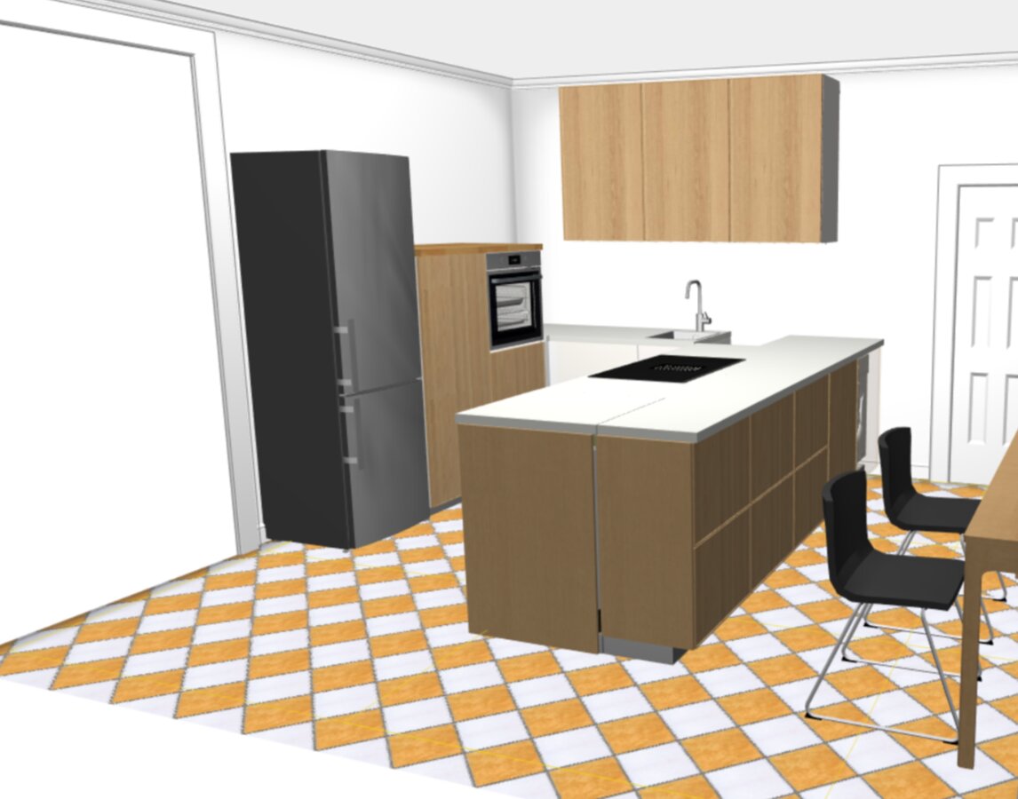

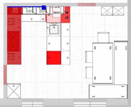

erstmal Grüße an alle. Wir planen unserer Küche umzubauen und sind in der finalen Phase. Deswegen würde ich mir gerne hier nochmal ein paar Meinungen einholen.
Hier meine Infos:
Elektro:
Vorhanden und Weiternutzen:
- Stand-alone Kühl-/Gefrierkombi 60x203
- Waschmaschine Bosch Logixx 7 Sensitive vollintegriert. Wird erstmal weiter genutzt, da es nach meinen Infos schwierig ist Geräte von Fremdherstellern in Ikeaküchen einzubauen. Die aktuelle Waschmaschine bei Ikea läuft auch aus und falls das neue Modell besser als das Aktuelle ist würde ich ggf. tauschen.
Neu:
- Geschirrspüler Ikea: RENODLAD Geschirrspüler integr., IKEA 500, 60 cm - IKEA Deutschland
- Kochfeld mit Dunstabzug Umluft Ikea: FÖRDELAKTIG Induktionskochfeld mit Dunstabzug, schwarz, 83 cm - IKEA Deutschland
- Backofen Bosch: BOSCH Einbaubackofen Serie 8 »HBG635B«, mit Teleskopauszug nachrüstbar, ecoClean Direct, mit Pizzastufe
Hersteller:
- Korpus und weiße Fronten: Ikea
- Fronten Eiche: Reform
- Arbeitsplatte : offen
Anschlüsse:
- Wasser, Abwasser: hinten links, linke Wand
- Abluft: hinten links, linke Wand. 2,2m hoch.
- Wasserzähler: hinten links, linke Wand. Es sollen Löcher in die Rückwand des Eckelements geschnitten werden um den Zähler ohne einen Ausbau des Elements ablesen zu können.
Anmerkungen:

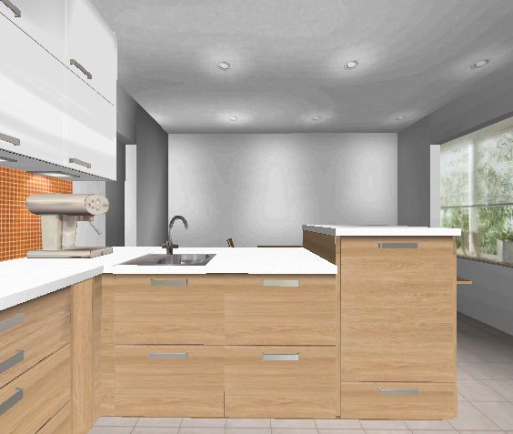

- Geschirrspüler und Waschmaschine links. Die Elemente darüber sind Elemente mit 80er Höhe. Auf Geschirrspüler und Waschmaschine kommt eine dünnere Platte. Lies sich mit dem Ikeaplaner nicht darstellen.
- Das Element hinten links (23) soll eine "Garage mit Rolltor" für Kaffeemaschine, Wasserkocher, Eierkocher, Toaster werden. Die Höhendifferenz zu den beiden linken Elementen soll durch kürzen der Seiten ausgeglichen werden. Ggf. können die beiden Elemente links auch auf einer Arbeitsplatte stehen, aber würde die Front mMn nicht gut aussehen. Beispiel: https://images.squarespace-cdn.com/...Xg/Traditional+Kitchen_303_3.jpg?format=1500w
- Falls der Dunstabzug im Kochfeld nicht ausreicht, ließe sich über Element 23 ein Wandabzug installieren. Erstmal versuchen wir es ohne.
- Rechts von der Spüle soll die Arbeitsplatte natürlich durchgehend sein. Der leere Raum wird durch eine versenkbare Steckdosenleiste etwas genutzt.
- Hinten rechts kommt eine selbst gebaute Deckseite auf die Ecke
- Hinten rechts neben die Wandschränke kommt ein offenes Regal. Darunter steht der Vollautomat. Im Regal Obstschalen. Beispiel: https://images.squarespace-cdn.com/...ChYhI/Traditional+Kitchen_079.jpg?format=750w
- Alle Elemente mit 60er Tiefe haben grifflose Exceptionell Schubladen außen. Innen teilweise Maximera.
- Alle Elemente mit 37er Tiefe haben grifflose Türen mit Drucktüröffner.
- Waschmaschine und Geschirrspüler werden Griffe haben
- Fußleiste 11cm
Gedanken:
- In der Breite insgesamt etwas knapp. Ich hätte lieber eine 60er Spüle, aber dann wird der Abstand zwischen dem rechten Teil der Küche und dem Esstisch zu knapp. Auf die 37er Elemente rechts möchte ich auch nicht verzichten. Der aktuelle Planungsstand ist mMn der beste Kompromiss. Durch den Tausch der Stühle an der Wand gegen eine Bank gewinnt man etwas Raum.
- Bin mir unsicher was die Platzierung von Herd und Kochfeld angeht. Habe es erstmal nach der mMn besten Lösung platziert.
- Der Größenunterschied zwischen mir und meiner Frau ist schon extrem. Eine Erhöhung der Arbeitsplatte in den beiden vorderen Elemente der rechten Seite wäre ggf. eine Option. Dann wäre aber im niedrigeren Bereich wahrscheinlich etwas wenig Platz.
- Ich finde wenig Anbieter für Arbeitsplatten mit 1m Tiefe. Bisher nur diesen: Arbeitsplatten im Zuschnitt nach Maß. Falls jemand noch Anbieter kennt, gerne her damit.
Das war es erstmal. Ich bin auf eueren Input gespannt
Davon Kinder: 1
Körpergrößen aller Hauptbenutzer in cm (wegen Arbeitshöhe ): 1,59 und 2,03
Brüstungshöhe des Fensters (in cm): n/a
Fensterhöhe (in cm): n/a
Raumhöhe in cm: mind. 2,65
Einbaukühlgerät Größe: N. a.
Geplante Heißgeräte: Backofen

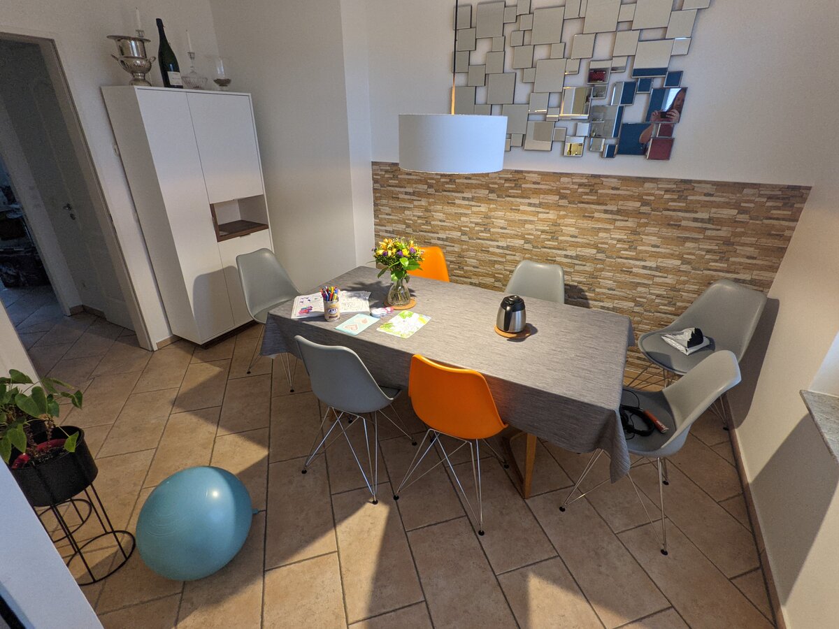

Gewünschte oder vorhandene Tischgröße: 90x180
Wofür soll der Sitzplatz in der Küche genutzt werden und wie häufig: Es ist der einzige größere Tisch in der Wohnung, also Essen, Basteln, Brettspiele etc
Was steht auf der Arbeitsplatte oder soll dort stehen?: Kaffeevollautomat, Obstschale
Welche weiteren Küchenmaschinen müssen in der Küche untergebracht werden: Wasserkocher, Allesschneider (z.B. in Schublade), Handrührgerät, Pürierstab, Eierkocher
Welchen Stauraum gibt es sonst noch: Geschirr/Gläserschrank im Wohn-/Esszimmer, Speisekammer, Keller
Was/wie wird gekocht? (Alltagsküche, Menüs, Snacks usw): Alltagsküche, Menüs
Wird alleine gekocht? Oder auch gemeinsam? Mit und für Gäste?: In der Woche alleine, meist einmal die Woche mit Gästen
Steht schon ein Küchenhersteller fest oder wird bevorzugt: Ikea, aber offen für Alternativen
Steht schon ein Gerätehersteller fest oder wird bevorzugt: Potpourri (siehe Text)
Küchenstil: Grifflose Küche

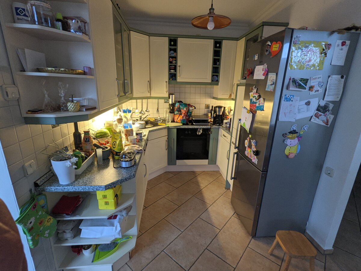

Was stört an der bisherigen Küche und was soll die neue Küche unbedingt können? Warum?: Störfaktoren:
- zu wenig Arbeitsfläche
- eng. Sobald eine Person in der Küche ist, wird fast alles blockiert.
- zu viel offener Stauraum
- alt (21 Jahre, Fronten blättern langsam ab, Farben gefallen nicht)
- Leichtbaumauer zwischen Küche und Esszimmer
- zu viele Eckelemente
Neue Küche:
- mehr Arbeitsfläche, so dass man mit Gästen oder zu zweit kochen kann
- Kein offener Stauraum (nur für Vollautomat und Obst)
- Offene Wohnküche
- Nebeneinander oder gegenüber gemeinsam Kochen
Preisvorstellung (Budget): 6000-12000
