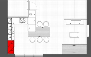

Die Planung im untenstehenden Bild habe ich mit dem Ikea Method Küchenplanber erstellt. Leider kann ich hiermit die Insel nicht passend erstellen, auch Tisch und Bestuhlunge gehen nut ungefähr wie ich sie mir vorstelle.
Die Insel soll in Realität etwas kürzer und schmaler werden, der Tisch dafür etwas breiter. Den Tisch hätte ich gerne optisch als einheit mit der Insel, trotzdem beweglich um mehr Sitzplätze zu schaffen (90° drehen)
Unten links das Mass ist abgeschnitten (komplett ausgeschrieben 1.59 ist das Mass zwischen den Elementen der Front). Korrektes Mass sind 64cm zwischen Wand und Fensterlement. Passend also für "normale" Küchenmöbel.
Auf dem Bild sind noch Spüle und Kochfeld vertauscht. Es spricht doch wohl mehr dafür das Kochfeld auf der Insel zu verbauen.
