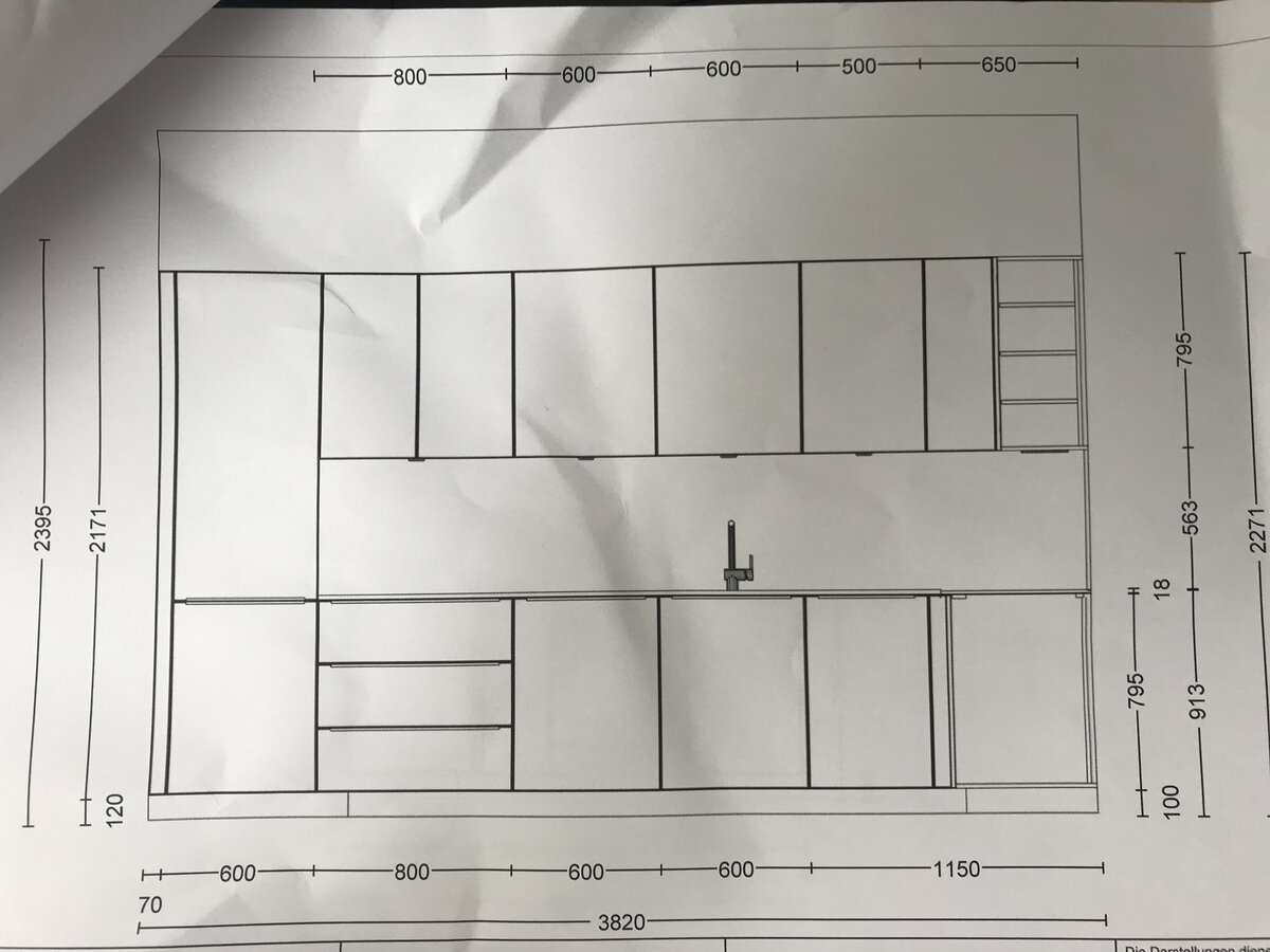

Ja es ist ein Lemans Eckschrank, mit 125 cm. Wenn man den kleiner nimmt, wäre dann die Tür auch “schmaler” und dann wäre die Synchronität dieser 60-60-60-60 nicht gegeben.

Und du meinst das mit den verschiedenen Regalsorten und Breiten sieht besser aus ?
Wenn schon unbedingt so ein Lemans ,dann mit kleinern Planmass und einen gut nutzbaren
80er Schrank unten und oben,statt 15 + 75.
Durch die geringere Hängeschranktiefe ergeben sich in der oberen Ecke eh andere Frontmaße.
Sind die Oberschränke grifflos ? Wenn nein,würde ich dies ändern.

@bibi
Vielen Dank fûr den Hinweis, ich vergesse das Papier eben nicht Realität ist :-)
Ich werde es weitergeben dass Lemans schmaler ist und dagegen eben ein 80 US eingebaut wird.
Oben ist grifflos.
Hättest Du vielleicht nich Hinweise, an welcher Planung man noch sparen könnte?

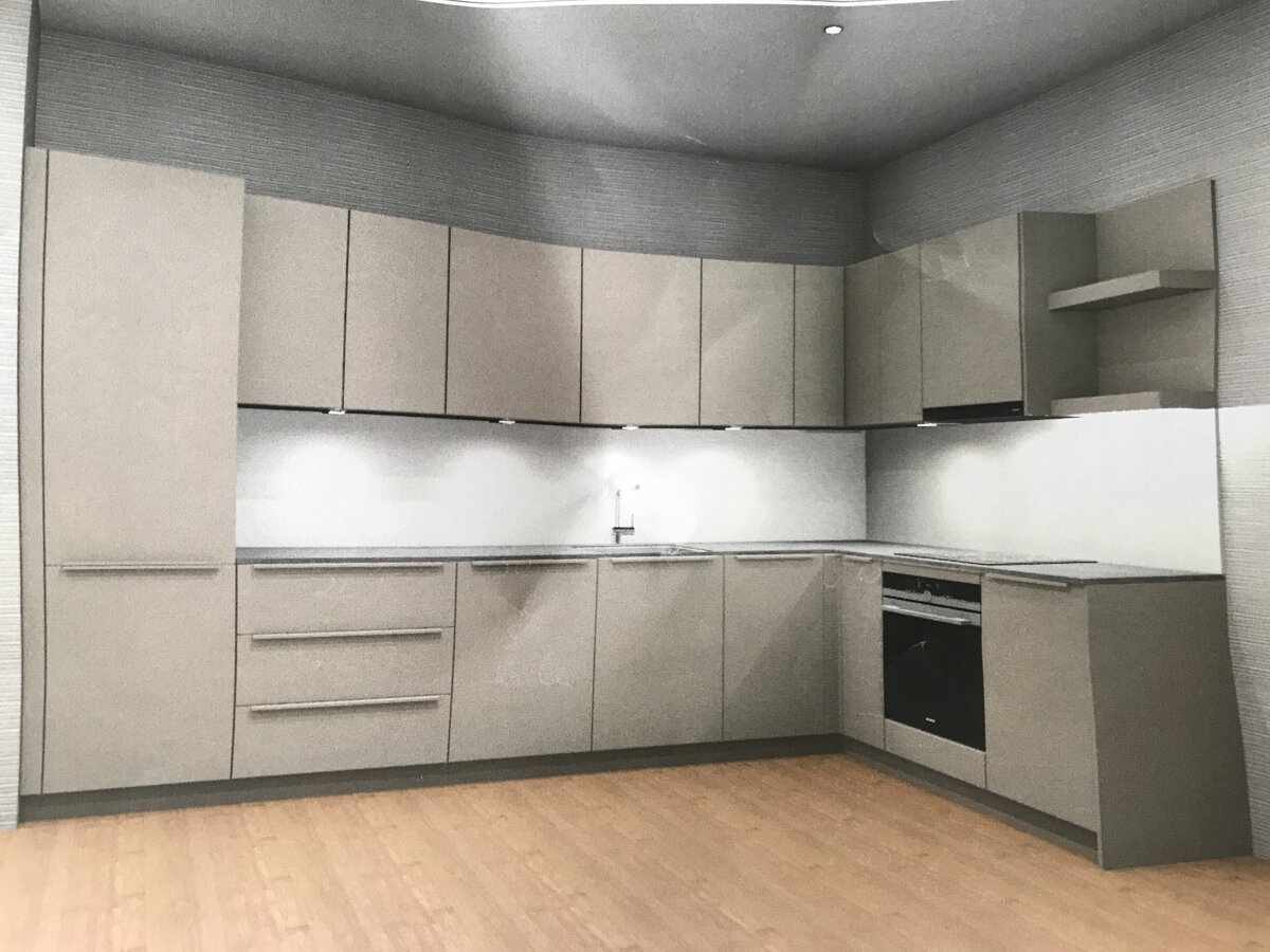

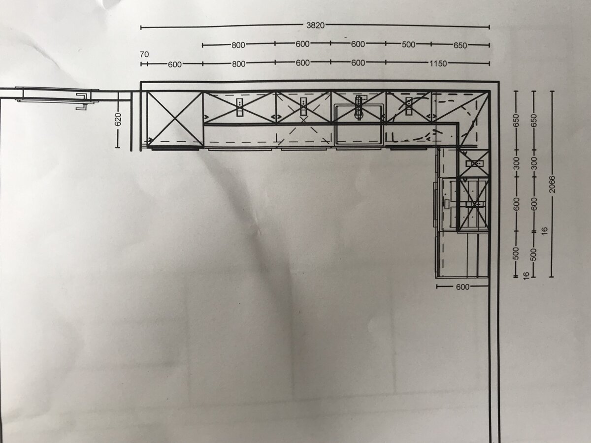

Ihr Lieben,
waren nochmal zur detaillierten Planung im Leicht Studio und habe anhand eurer Hinweise nachjustiert.
Anbei die nachgebesserte Planung, mit Schichtstoff APL, flächenbündiger Einbau von Spüle und Herdplatte ist eingeplant.Ich bin ganz zufrieden jetzt mit der Planung, find ggf. ist bei den OS zu viel los, aber ich hoffe in Realität sieht es anders als auf dem Papier...
Planoben:
Der 80 US hat 2-2-2 Raster
planrechts:
30 US (mit 3 Körben für Öl etc)
50 US (1 (Besteckset)-1-2-2)
was meint ihr?

Hi, sieht doch schon ganz gut aus. Eventuell würde ich die Spüle noch einen Schrank nach links geben, dann hättest du den größeren Arbeitsbereich zwischen Spüle und Kochfeld.
Ja, die Breiten der OS sind ziemlich unterschiedlich. Ob ich hier nicht 5 mal 50 machen würde :think:
