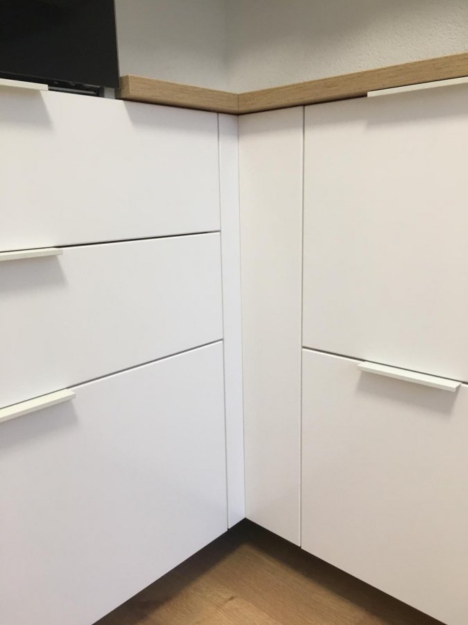

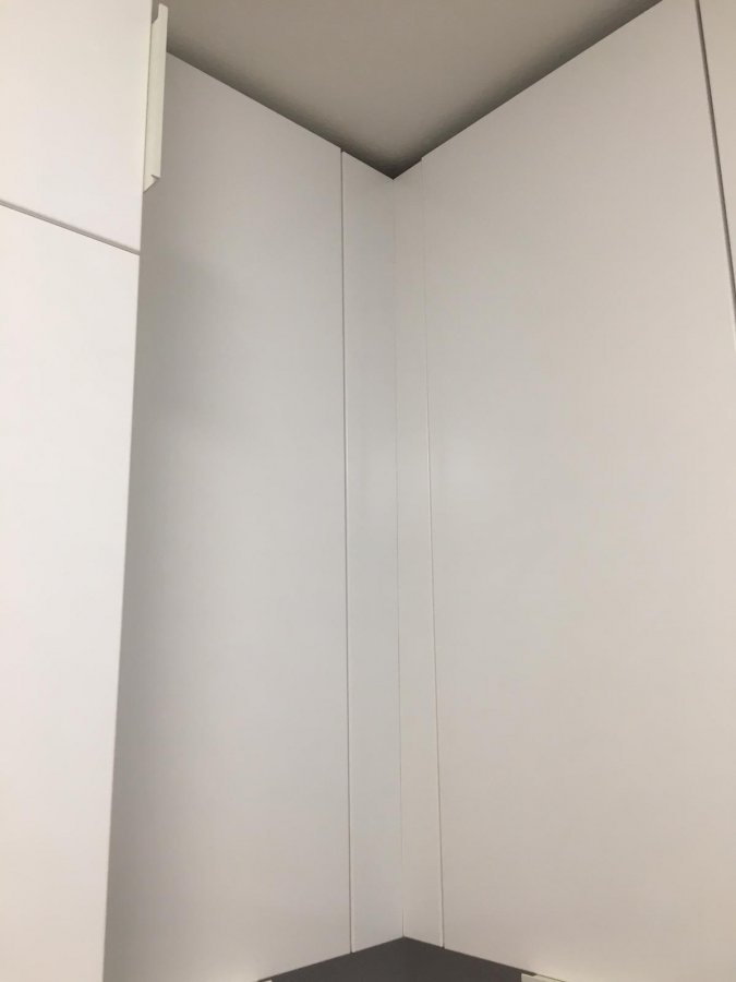

Die Küche ist seit Dienstag fertig, allerdings hat mein Mann keine neuen Bilder gemacht, nur von den toten Ecken.
Mit Handy bekommt man keine Bilder vom Monstrum hin :rofl:

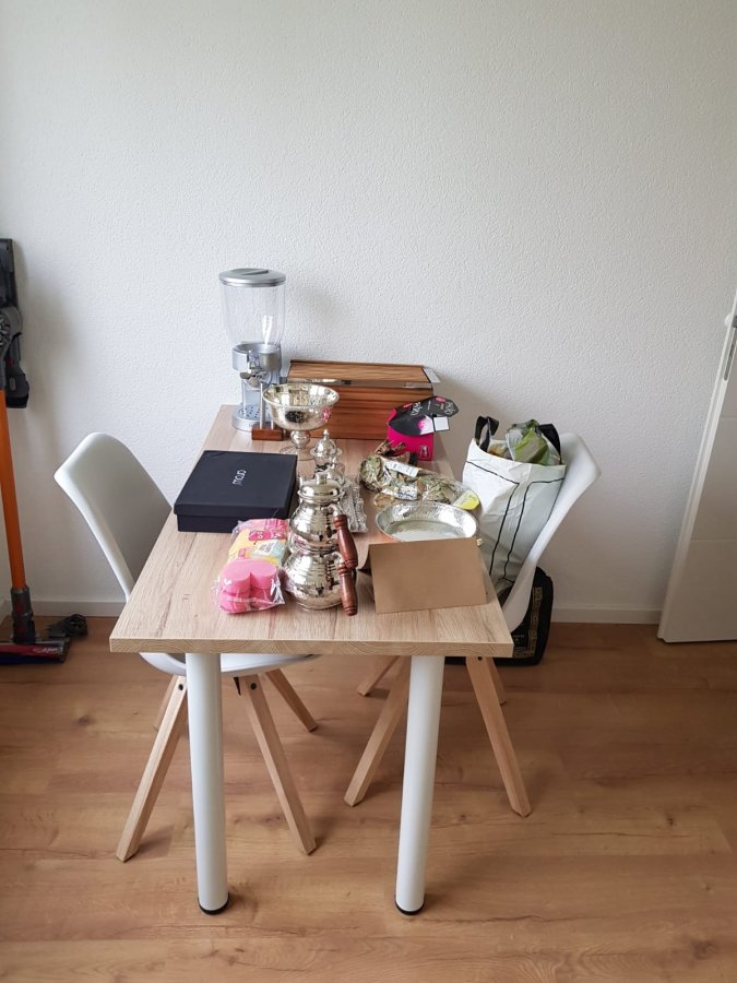

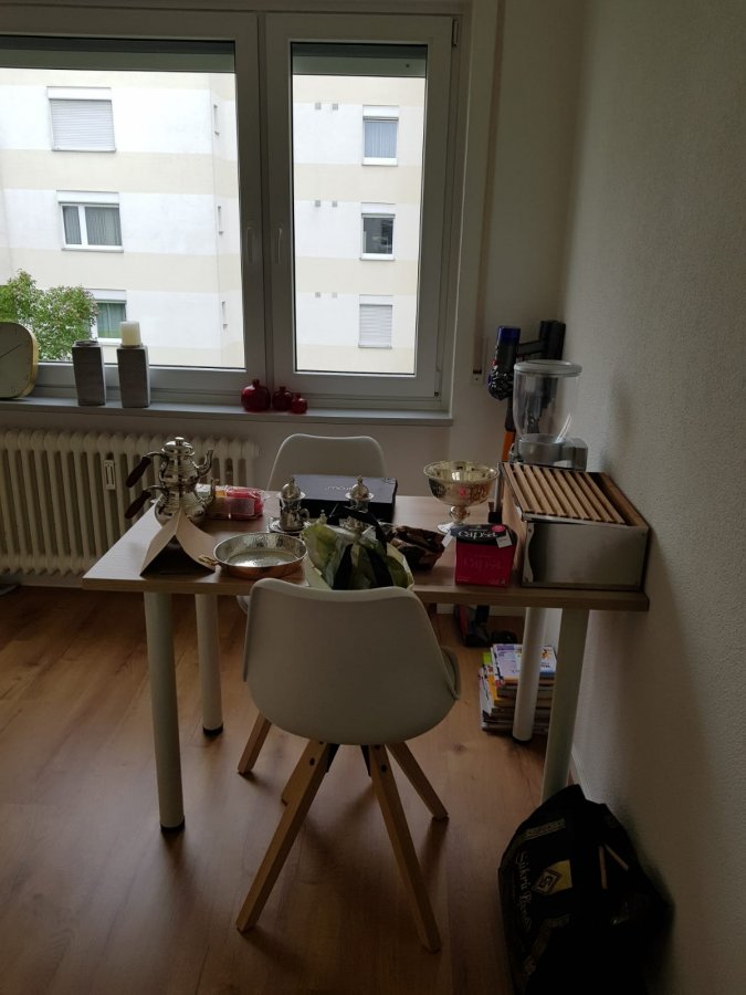

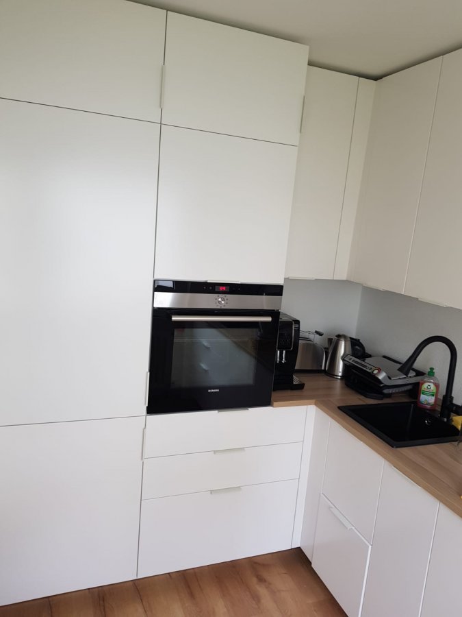

Aus der Rest der Arbeitsplatte wurde ein 120x60 Tisch. Die Küche ist innen schon voll gefüllt laut meinem Mann, er hat gestern noch den Kleiderschrank fertig montiert, den Backofen nochmal 0,5 cm tiefer gesetzt da Griff geschliffen hat und sein Werkzeug geholt.

So jetzt gibt es paar Bilder schon mit Leben gefüllten Küche. Paar Sachen müssen noch verräumt werden und 2 Bücherregale müssen noch über den Tisch noch angebracht werden.

Cool! Spannend, wie hoch so ein Raum wirkt, wenn die Oberschränke höher sind als die Unterschränke!

Hi,
die ist aber schön geworden!
Sogar mit einem richtigen Eckpaßstück....:-)

@mozart hattest du gestern ein guten Tag oder schwingt da noch etwas Ironie mit? ;-)

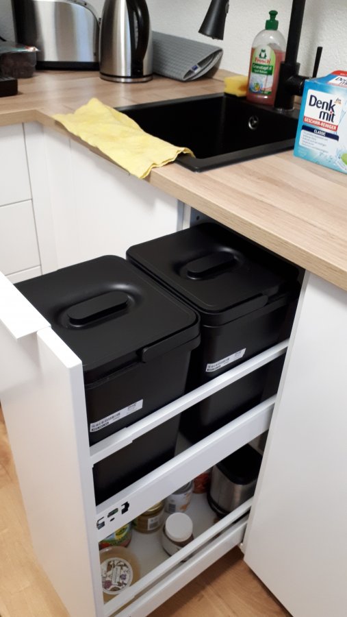

Und hier noch die Bilder vom MUPL im 30er Auszug von Ikea , oben passen 2x11 Liter Variera Eimer von Ikea für Bio und Rest, dahinter ist noch Platz für Müllrollen oder Zeitungen. Der Auszug für den MUPL haben wir tiefer montiert als in der Anleitung, so dass es mit der Höhe der Mülleimer passt, haben auch den niedrigeren Auszug unten und höheren oben gemacht, damit Eimer stabiler stehen, wobei das vielleicht gar nicht notwendig wäre.

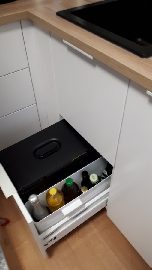

Hier haben wir im 40er Spülen-US den 22 Liter Variera Eimer für den gelben Sack drin plus Variera Behälter 50x12 cm

Hoher Auszug beim MUPL ist gut - wir hatten erst mittleren und haben den später noch getauscht, da beim Tütenwechsel die Eimer ziemlich gekippelt haben. Danke für die Bilder und Glückwunsch zum Nachwuchs! ^^
