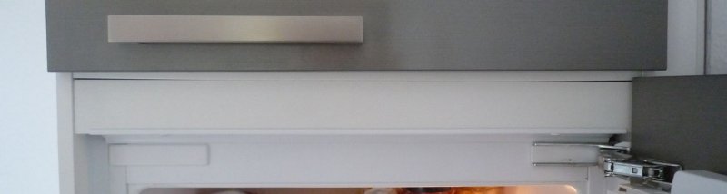

Gerade eben sehe ich, dass die Fronten an unserem Kühlschrankturm sehr unterschiedliche Abstände haben.
Der Turm, ca. 2,2m hoch, hat in der Mitte den Kühlschrank, darunter ein Schubfach und darüber eine Drehtür.
Drehtür und Kühlschrank hängen griffseitig gleichmäßig nach unten, sodass der Spalt gleich aussieht.
Das Schubfach sitzt rechts etwas tiefer, sodass der Spalt schief aussieht.
Außerdem schleift die Kühlschrankfront auf dem Schubfach.
An dem Turm haben die Monteure schon zweimal nachgebessert, weil die den nicht lotrecht eingebaut hatten.
Das ist er auch immer noch nicht, er steht nur nicht mehr ganz so schief wie anfangs.
Wie oft kann man den Kühlschrank aus dem Korpus herausschrauben, bevor die Schraublöcher im Holz ausgenudelt sind.
Die Spanplatten haben meiner Erfahrung nach nicht die allerbeste Qualität und bröseln schnell weg.
Meiner Meinung nach müsste die Front des Kühlschranks 2-3 mm höher angebracht werden. Da es dafür aber nicht an allen Verbindungselementen Verstellmöglichkeiten gibt, müssten neue Löcher gebohrt werden, was so dicht neben den neuen Löchern nicht ohne Weiteres geht.
Werden die Befestigungswinkel dann einfach versetzt, sodass man nachher einen
schweizer Käse hat?

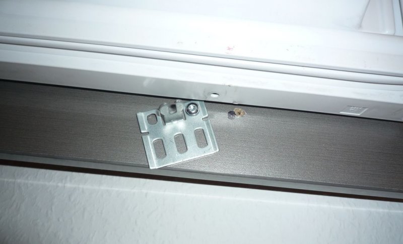

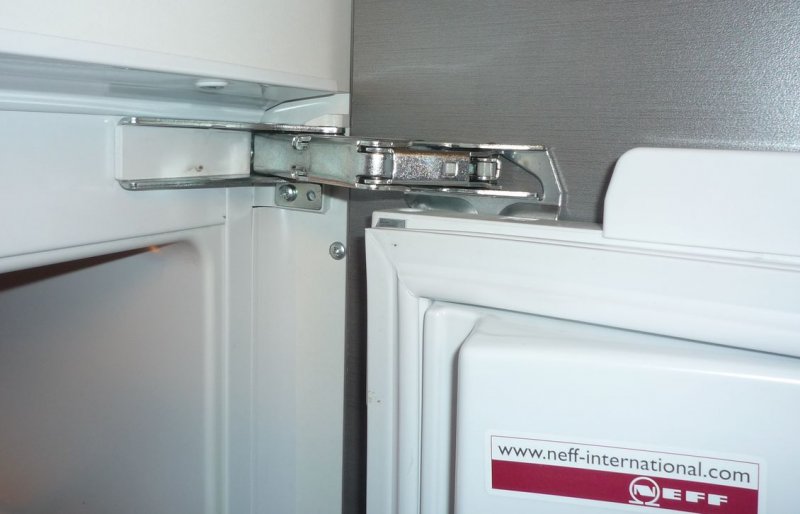

Also das eigentliche Scharnier bietet keine Einstellmöglichkeit für die Höhe. Die Höhenlage von Kühlschranktür und der Kühlschrankkorpus sind zueinander fest vorgegeben.
Wie oft kann man Schrauben raus- und reindrehen? - 237851 - 19. Feb 2013 - 21:24

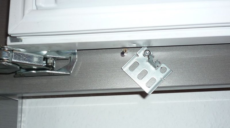

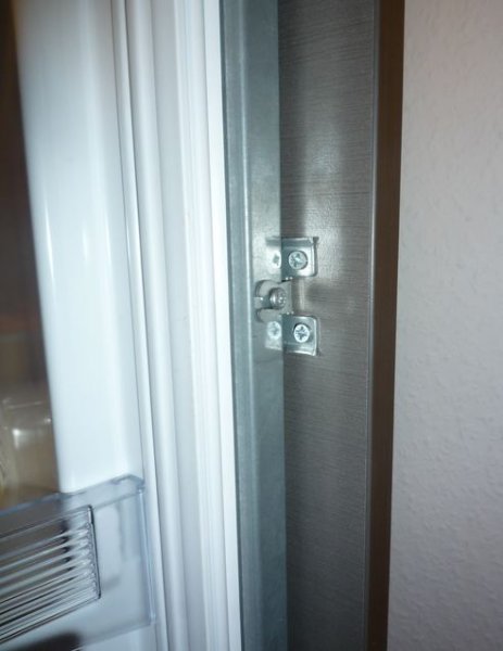

Die Befestigungsteile für die Front bieten an einigen Stellen so etwas wie eine Höhenjustierung. Das auf dem folgenden Bild würde ich zumindest als solche bezeichnen.

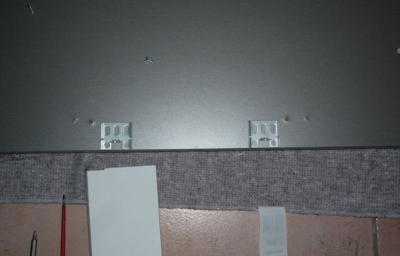

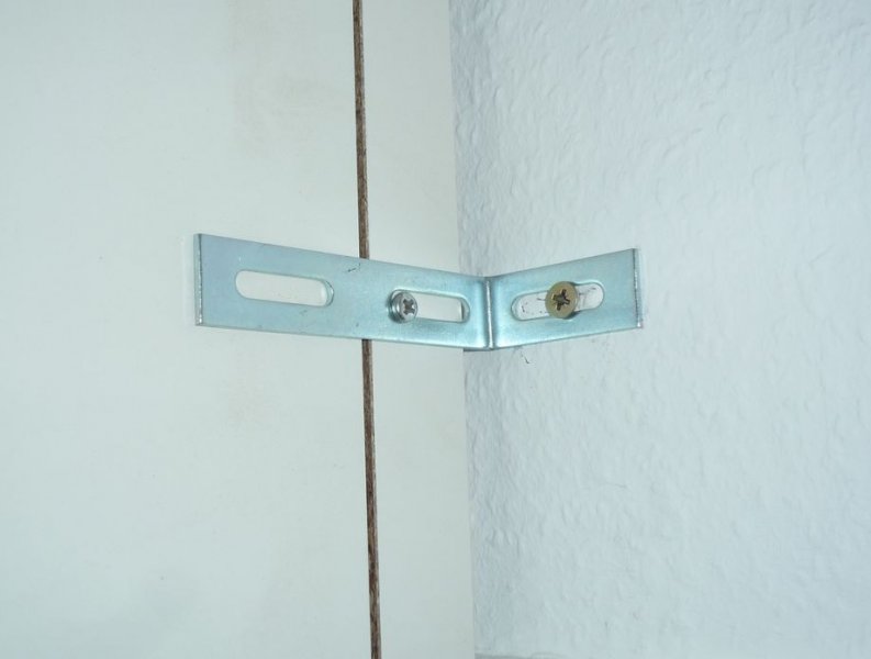

Das Problem werden dann aber andere Befestigungswinkel, wie auf dem folgenden Bild. Dort gibt es keine Möglichkeit mehr für die Nachjustierung.
Wenn man nun die Front an den oberen Teilen verstellt, müsste man die Löcher für die fixen Winkel neu bohren.

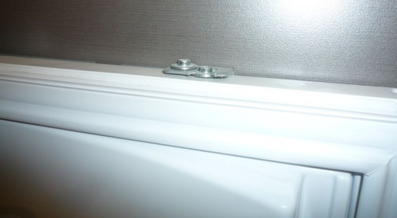

BTW: Der Winkel auf dem letzten Bild hält den Abstand der Front zur Kühlschranktür auf der Griffseite. Die Schraube, die ins Blech der KS-Tür gedreht ist, war nach einigen Monaten leicht lose, sodass die Front beim Schließen der Tür gegen den Korpus geknallt ist.
Ich bin immer wieder überrascht, mit welch einfachen Mitteln manche Dinge funktionieren, aber an der Stelle finde ich die Lösung doch unzureichend. Bei einem 1,2 m hohen KS ist es doch nur eine Frage der Zeit, bis die einzige Schraube rausgerappelt ist.
Das liegt aber vermutlich nicht am Küchenhersteller, sondern am KS-Hersteller.

Über die Winkel kommt ja noch eine Kunststoffabdeckung. Wenn du die Tür anheben möchtest musst du neu bohren. Ob in der Front oder in der KS-Tür. Testen was die Kappe noch verdeckt.
Türdämpfer
Türdämpfer
232
AW: Wie oft kann man Schrauben raus- und reindrehen?
Die Kappe ist höchstens 2mm breiter als der Winkel. Auf dem Holz hat man also vielleicht einen Schraubenkopfdurchmesser Platz zum verschieben.
Ich habe aber gerade gesehen, dass in dem Winkel die Löcher für die Schrauben etwas Platz zum Verstellen bieten. Leider haben die Monteure dort Senkkopfschrauben reingedreht, statt solcher mit einer flachen Unterseite.
Vielleicht kann man das genug rausholen, wenn man die richtigen Schrauben verwendet.
Wenn es nicht reichen sollte, könnte man die Löcher im Winkel etwas auffräsen. Aber dafür werden die Monteure sicher kein passendes Werkzeug dabei haben und vor allem auch nicht die Zeit.
Der Winkel ist vermutlich "nur" verzinktes Blech und nicht rostfrei.
Wenn ich das selbst richten würde, würde ich vorher auch Zinkspray drauf packen.
Und da die neuen Schrauben vermutlich auch ein anderes Gewinde haben werden, würde ich etwas Leim in die Löcher schmieren.

Wenn sich das Kühlschrankscharnier senkt, kann der Küchenhersteller wohl nix für. Aber das lässt sich ja mit den Stellmöglichkeiten auf Bild Nr. 2 beheben. Ich würde den Befestigungspunkt auf Bild 3 lassen wie er ist, und drüber und drunter jeweils zwei neue Befestigungswinkel incl. Abdeckung platzieren und gut ist´s.
Wenn es an den Scharnieren liegt, die zum KS gehören, dann würde ich auch sagen, dass es auf die Kappe des KS-Herstellers geht. Andererseits sollte der Küchenhersteller ja wissen, wie sich die Scharniere verhalten und ggf. entsprechende Vorsorgemaßnahmen ergreifen. Wir haben immerhin einen Standardkühlschrank von NEFF mit Standardscharnieren, die nicht kaputt aussehen. Wenn sich unsere Scharniere senken, dann vermutlich auch etliche andere.
Den Winkel auf Bild 3 kann man mMn nicht so lassen, wenn man die Verstellungen auf Bild 2 verändert. Sonst würden die beiden Befestigungspunkte gegeneinander arbeiten.
Neue Befestigungswinkel halte ich aber für eine gute Idee, denn im Moment hält griffseitig nur eine einzige Schraube die Front auf dem richtigen Abstand zur KS-Tür.

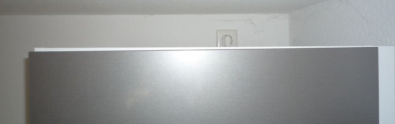

Je länger ich hingucke, desto mehr fällt mir auf, was alles krumm und schief ist.
1. Die Tür über dem KS und die Front vom KS hängen griffseitig. 4-5mm runter.
Wie oft kann man Schrauben raus- und reindrehen? - 237883 - 20. Feb 2013 - 10:09

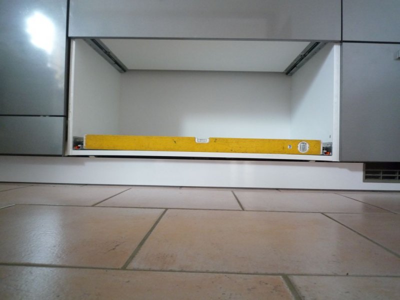

2. Der Schrankkorpus verläuft in einem Bogen. Wenn ich links eine Wasserwaage anlege, dann stehen die Enden 2mm vom Schrank weg.
In so einem schiefen Schrank kann man natürlich die Fronten nicht gerade einsetzen.

Guck dir mal die Blende über dem KS an:
Das Bodenbrett darüber verlief schon direkt nach dem Einbau, also noch völlig leer in so einem Flitzebogen.
Und genau auf der Höhe hat das Seitenbrett den Bogen nach links heraus, wie oben beschrieben. Ob es da einen Zusammenhang gibt?

Wenn der Korpus nicht im Lot und in der Waage steht, kannst du ewig versuchen die Türen nachzustellen. Dies wird dir nie gelingen. Egal ob du einen Premiumhersteller oder Mitnahmemöbel hast. Das A und O ist bei der Montage das Ausrichten. Darauf baut alles weitere auf. Wer da pfuscht und eine grosse Toleranz hat, wird es im Nachhinein bereuen.
Den Winkel lässt wie er ist, und machst nur die Schrabe an der Kühlschranktüre raus, abdeckung drüber + 2 neue Winkel --> fertig

Das Biegen war ein Sache von 5 mins und hat gut geklappt. Beim Anbau habe ich dann festgestellt, dass die Schraube im Blech der KS-Tür nicht mehr packt. Das Loch war nach den etlichen Einbauversuchen ausgenudelt.
Leider hatte ich auch nicht daran gedacht, dass auf der Unterseite der KS-Tür auch 2 solcher Winkel sitzen. Diese hatte der Monteur auch nur mit je einer Schraube an der Front befestigt.
Zwei Schrauben hätten aber auch nicht gepasst, wie man im Anhang sehen kann. Dort wo mit Edding markiert ist, müssten die Löcher sein. Ich habe die Löcher nun mit D3-Leim und einem Zahnstocher gefüllt. Heute werde ich dort neue Löcher vorbohren und neue Schrauben einsetzen.
1
2
3
Dann ist mir aufgefallen, dass der ganze Schrank nach vorne kippelt, wenn man den KS öffnet. Ursache: Der rechte Winkel zwischen Korpus und Küchenwand war nicht festgezogen. Hinten links der Winkel war fest. Wenn man also am Schrank gezogen hat, dann ist der hinten rechts nach vorne gekommen und hat sich damit also immer verwunden.
Außerdem sind die verwendeten Schrauben Murks. Der Kopf ist viel zu klein und viel Anzugsmoment kann man an der Stelle ja nicht aufbringen.

Beim Abendessen habe ich dann gesehen, dass die senkrechten Spalte an der Spüma vergleichsweise breit waren.
Ich habe nachgemessen und festgestellt, dass die Unterbauschränke oben 60,1 und unten 60,4mm weit auseinander stehen. Das Bodenbrett des rechten Unterbauschrankes macht einen schönen Flitzebogen nach oben und zieht damit wohl seine Seitenwand vorne nach innen.
Die Kamera macht natürlich einen Tonneneffekt, aber gegenüber der Sockelleiste und der Wasserwaage sieht man , dass das Bodenbrett krumm ist.
Die Dichtlippe des Spüma liegt nun nicht mehr an dieser Seitenwand an.
Ich vermute, dass das schon immer so war und mir nun erst gestern aufgefallen ist, weil die Fronten da anders eingestellt waren und man so in eine schwarze Fuge, statt auf die weiße Dichtung guckt.
Man darf wohl einfach nicht so genau hinsehen.

Bevor Du neue Löcher in die Fronten machst, demontier mal die Sockelblende, schnapp Dir eine Wasserpumpenzange und dreh den vorderen anschlagseitigen Fuß des Kühlschrankumbaus hoch, dabei ruhig Gewalt anwenden. Halte dabei die Fugen im Auge, normalerweise solltest Du das so angegleichen können. Die Schubkastenfront kannst Du anschliessend separat einstellen.
