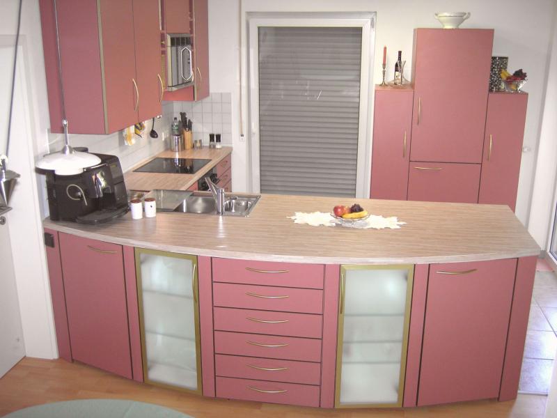

ich hab selbst nen knapp 3cm-Sockel an der Front meiner "Insel"... muss ich halt immer mit der kleinen Düse ran;-).
Mir ist übrigens noch nix passiert, obwohl ich meist "Strümpfig " in der Wohnung unterwegs bin und diese front ziemlich scharfkantige Glastüren mit Alurahmen hat...
neben normalen Türen und Auszügen.

Samy
Farbe is Geschmacksache, und ganz so Bombonfarbig is se in real nicht;D
