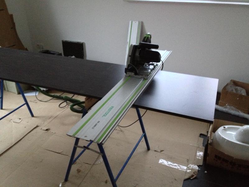

Wer findet den Fehler?

Is nich schwer... ;-)

die Säge (wenn es denn eine ist?) liegt auf der falschen Seite des Bocks an, oder?
nach dem schneiden machts peng :stocksauer:.

Naja, Säge und Führung stürzen ab - und das wahrscheinlich noch bevor das Blatt ganz durch ist...

Jemo: aber nur wenn Du damit rechnest, das das alles abstürzt. Denn selbst wenn Du Säge und Schnittstück festhälst, rechnest Du doch nicht damit das das alles einen SAtz nach unten macht - noch bevor Du eigentlich fertig bist mit dem Schnitt. Und wenn Du Pech hast, kantet Dir auch noch die Führung gegen die Säge.

Stimmt natürlich alles.
Die Preisfrage ist: Wann hätte der Azubi seinen Fehler bemerkt, wenn wir ihm die Säge nicht weggenommen hätten? :cool:

wenns eng zugeht oder gar nicht anders geht... Stichwort Sägeausriss kann sowas schon mal mit Absicht passieren:nageln:.Allerdings nicht mit ner 140er Schiene, dafür mit Schienenzwingen.
Der Azubi sollte allerdings die Reihenfolge einhalten;-)

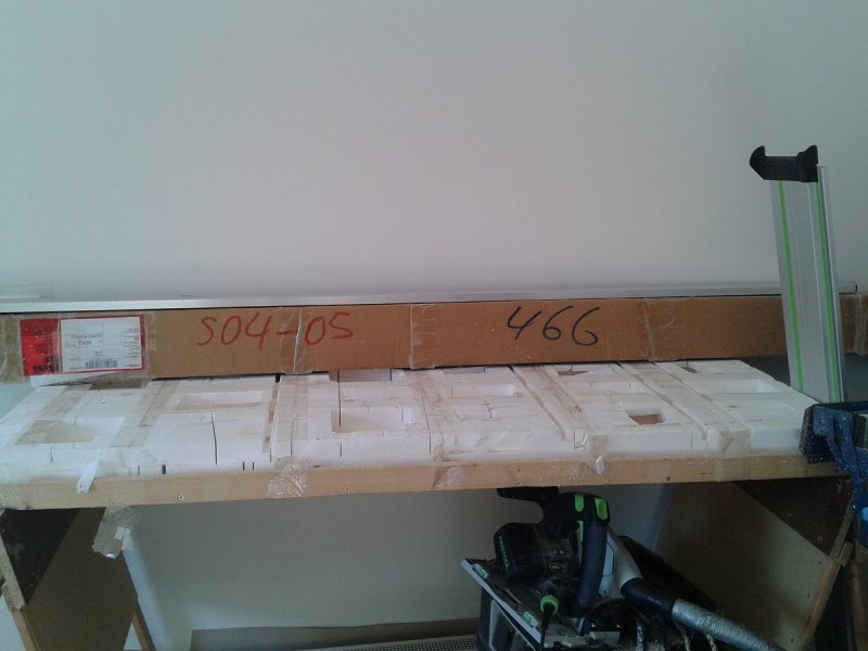

Es hilft das Schneidbrett deluxe anno 2012: (den Karton hinten einfach wegdenken)
Ist auch super um Sockel , Blenden und sonstiges Kleinzeugs anzupassen, ohne immer zu schauen auf welcher Seite man schneidet, ohne Böcke rücken, kein kippeln, ausreißen etc.
Bietet sich auch als Rätsel an: woher stammt die Styoporauflage, welche regelmäßig erneuert werden muss und uns keinen Cent kostet?
Grüße Andreas

Bestimmt Verpackungsmaterial von BO, SpüMa und Co.
Übrigens gar keine schlechte Idee
Küchenmonte
Spezialist
37
AW: Wer findet den Fehler?
Die Idee ist gut. Wir haben nur leider keinen Platz auf dem Lkw um das ding dann zu verstauen. Darum wird bei uns immer der Plattenauschnitt benützt. Oder zwei Holzleisten mit 15 cm breite und 3 meter länge. Da muss man die Tiefe der Säge immer schön einstellen sonst waren die guten Helfer 3 meter lang.
