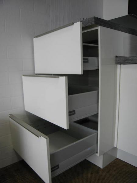

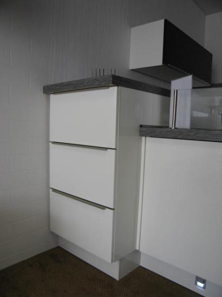

Hier sieht man mal einen Konzeptschrank mit 3 Auszügen:
