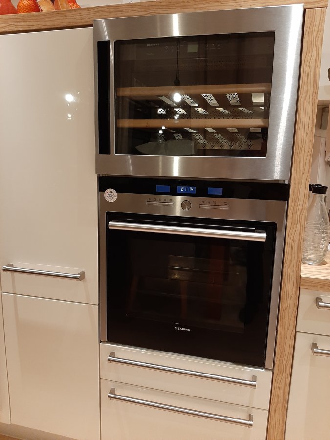

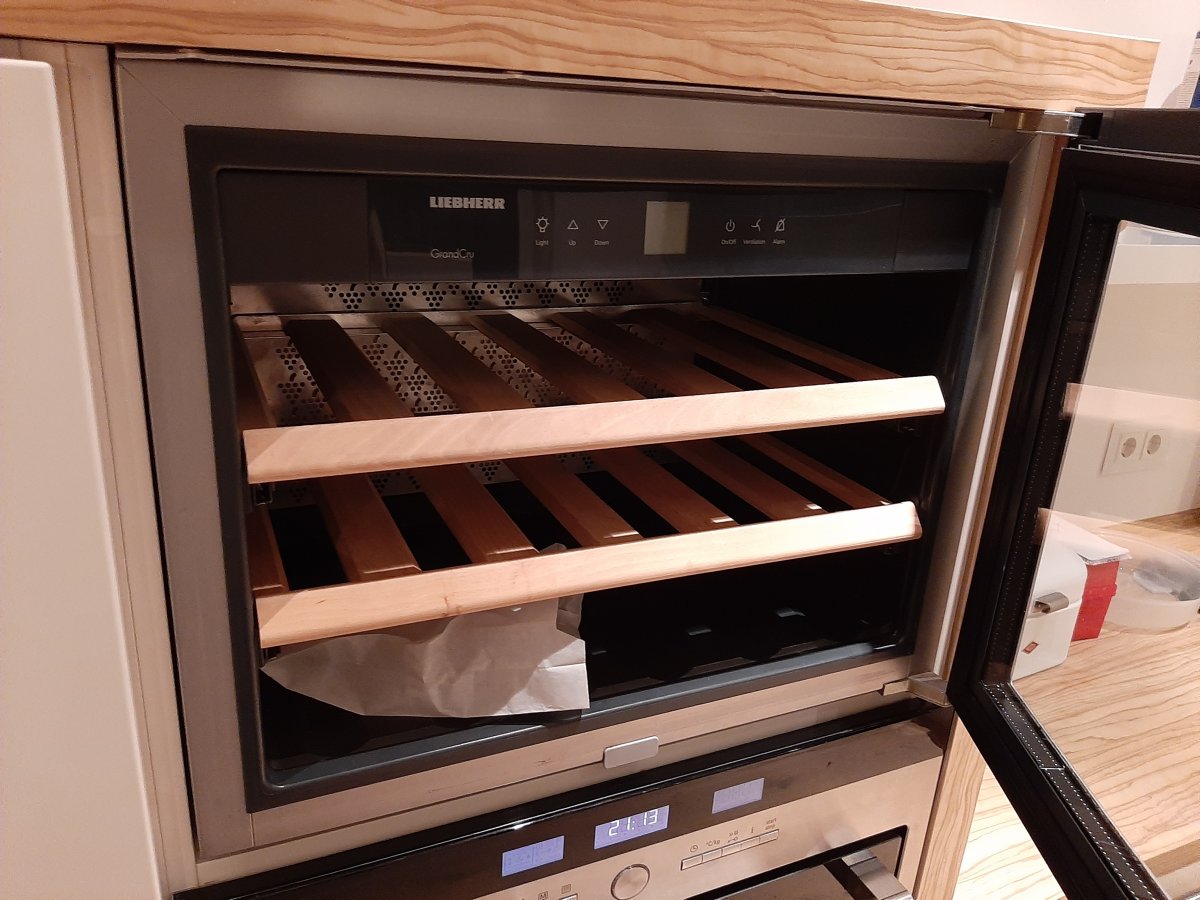

Ich habe einen Weinkühlschrank von Liebherr günstig ersteigern können, den ich gerne in einer 45cm Nische einbauen möchte!

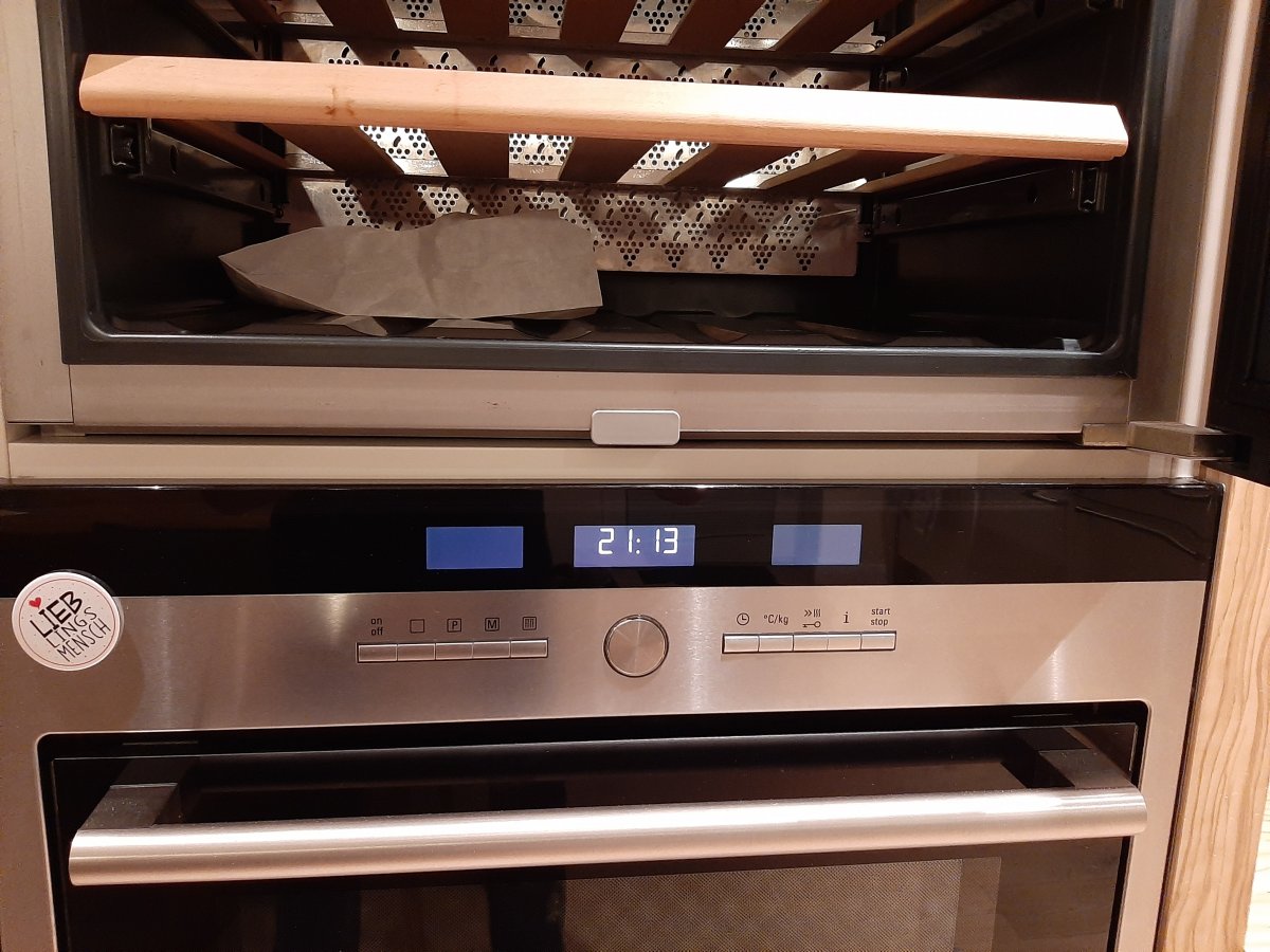

Ich dachte, das alle Einbaugeräte genormt sind und z.B. ein 60er Backofen egal welchen Fabrikats in die passenden Öffnungen problemlos passt. Das dachte ich auch bei diesem 45cm Kühlschrank. Leider hat Tür ein Maß von 45,5 cm.

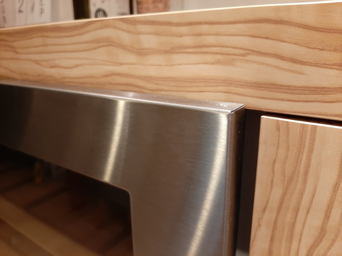

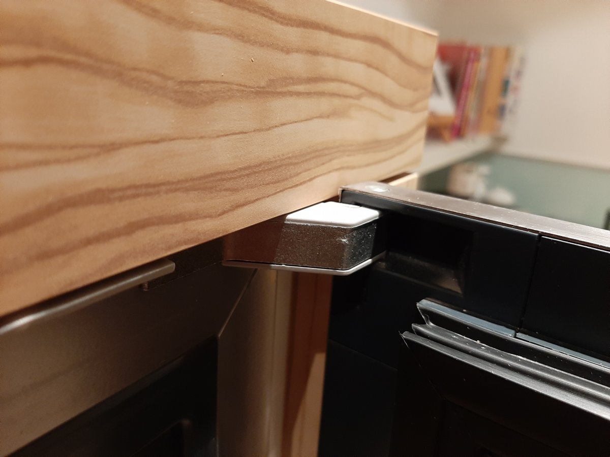

Wie in den Fotos zu sehen, haben wir einen Rahmen, um die Schränke so dass ich bereits mit einem Multitool eine der Spanplatten (oben) entfernen und ein wenig Luft schaffen konnte.

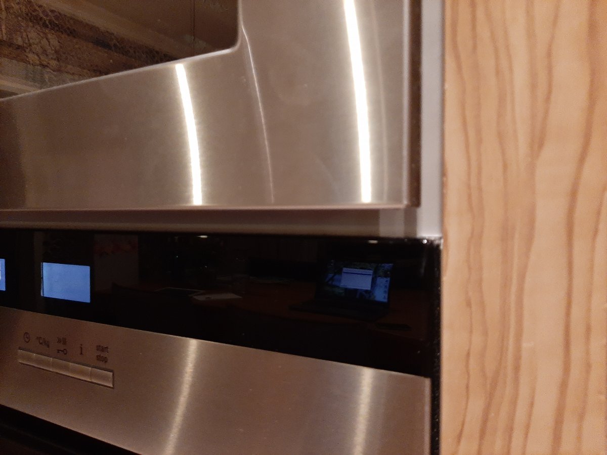

Leider lässt sich die Tür immer noch nicht bündig abschließen, so dass Backofen und Kühlschrank plan übereinander liegen.
Eine Idee, wäre die darunterliegende Platte auf die gleiche Art zu entfernen und sie durch eine dünnere (verbaut sind 20mm) zu tauschen. Doch bevor ich damit anfange, wollte ich einen Rat haben, ob dies die einzige Möglichkeit ist.
Anbei die Bilder die das Problem beschreiben.
Danke für eure Antworten

Normalerweise kommt ja über dem Einbauweinkühlschrank ein Fachboden oder die Oberkante des Hochschranks. Diese fehlt bei dir. Die höhere Tür soll quasi einen Teil dieses oberen Bodens verdecken .. so wie Türen der Schränke es ja auch machen.
20200929_211259-jpg.313304
Wenn du den Boden unter dem Weinkühlschrank anpasst, dann ist die Frage, ob ein dünnerer Boden noch die Stärke hat, den Weinkühlschrank zu tragen.

Eine dünnere Platte über dem Backofen, mit 10-12mm sollte kein Problem darstellen. eventuell würde ich sie mit kleinen Winkeln stützen.
