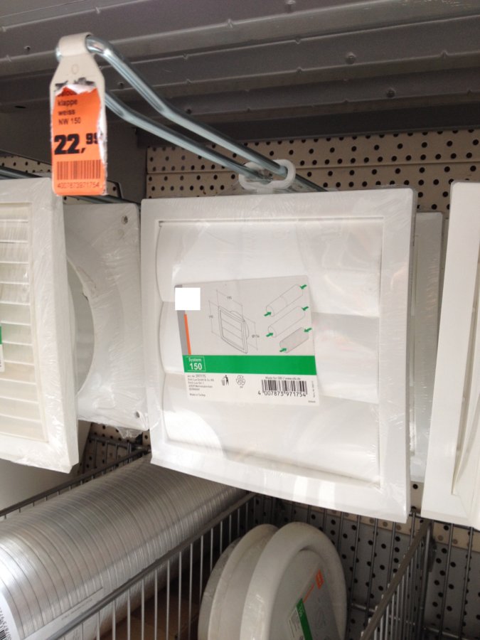

    Nun habe ich mich in einem Geschäft einmal umgesehen:
    Es gibt ja zwei oder drei Arten von Mauerkästen:
    Welche mit Lamellen so wie dieser
    Thema: Was beachten bei Dunstabzugshaube Mauerkasten und Rohrverlegung - 300548 -  von sonycom007 - IMG_2391.JPG
    und welche, die nach unten "blasen" so wie dieser
    Thema: Was beachten bei Dunstabzugshaube Mauerkasten und Rohrverlegung - 300548 -  von sonycom007 - IMG_2392.JPG
    Thema: Was beachten bei Dunstabzugshaube Mauerkasten und Rohrverlegung - 300548 -  von sonycom007 - IMG_2398.JPG
    Welche Version hat welche Vor- und Nachteile?
    Und: Genügen die Lamellen bzw. genügt die Klappe als Rückschlagventil oder muss dennoch eine extra Klappe eingebaut weren?
    Vielen Dank, wenn ihr mir noch einmal weiterhelft und Gruß,
    sony
  12. martin
    martin Moderator
    Seit:
    23. Jan. 2006
    Beiträge:
    9.778
    Ort:
    Barsinghausen
    Der Mauerkasten mit Lamellen ist ein Klapperkasten. Der klappert schon bei leichtem Wind.
    Der nach unten geöffnete Mauerjasten ist strömungstechnisch ungünstig.
    Gut sind Mauerkästen mit festem Außengitter und innenliegender Rückstauklappe.
    Sehr gut sind Edelstahlmauerkästen mit innenliegender Metallrückstauklappe.
    Optimal sind Mauerkästen, die automatisch (entweder mechanisch oder elektrisch) bei ausgeschalteter Haube vollständig schließen.
    So etwas bekommst Du im Fachhandel. Baumärkte versagen hier regelmäßig.

    Das wäre also diese Version (hier wieder aus dem Baumarkt - aber es geht ja ums Prinzip)
    Thema: Was beachten bei Dunstabzugshaube Mauerkasten und Rohrverlegung - 300647 -  von sonycom007 - scale-336-448-04.204557633.2.jpg
