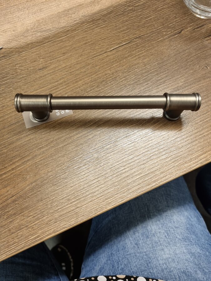

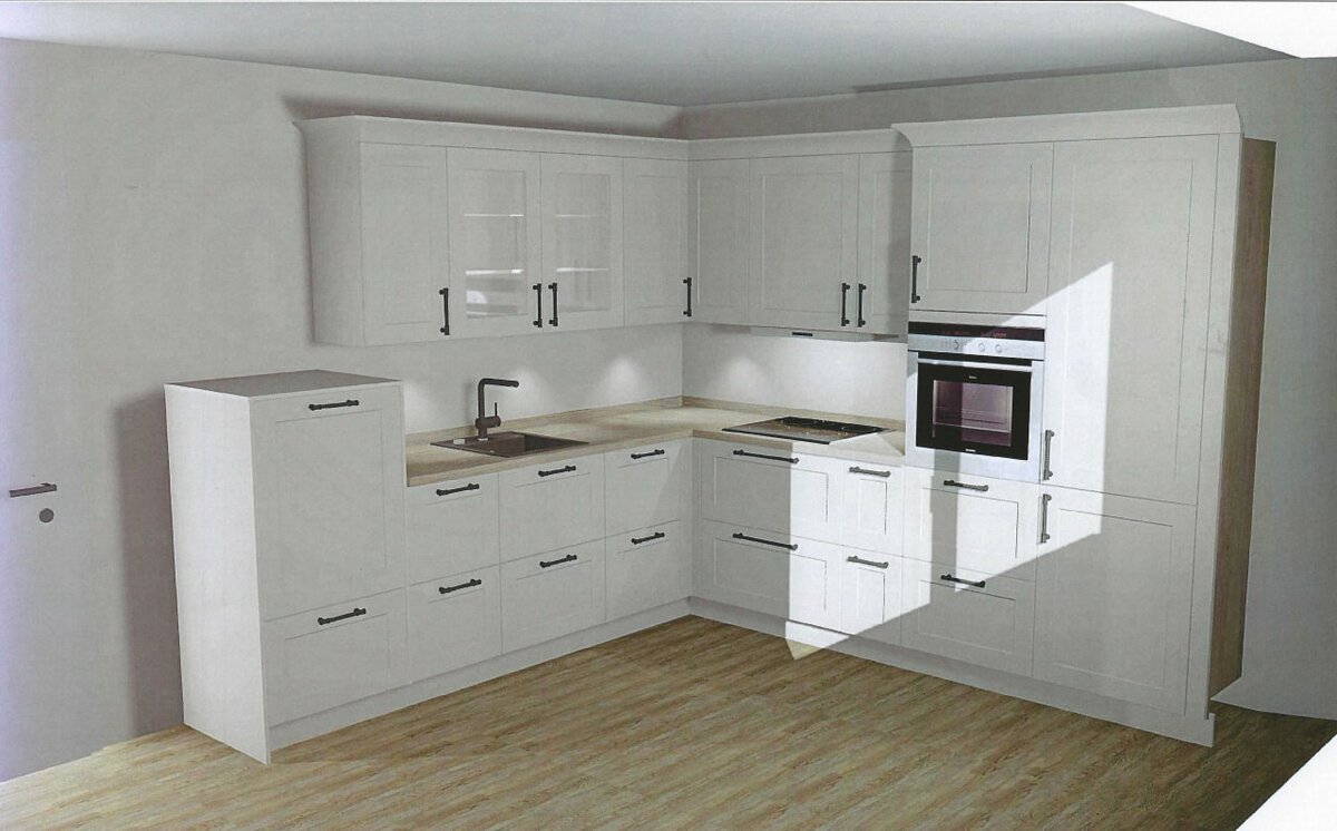

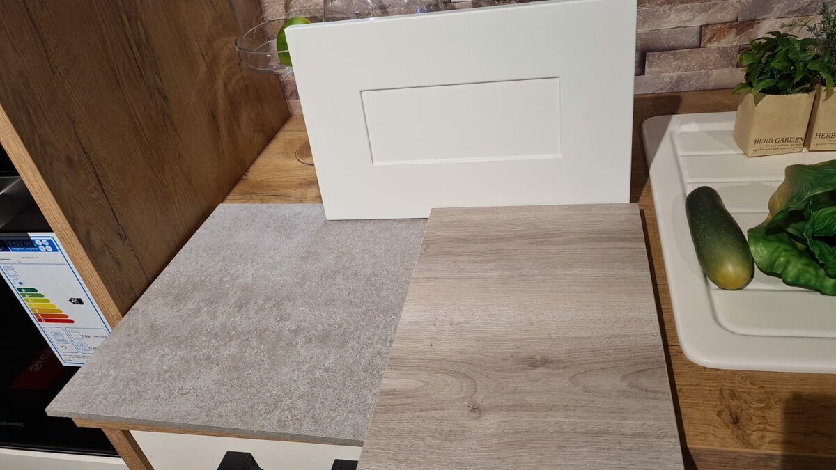

Hallo, hier nun unsere neue Küche. Es ist eine Ballerina Landhausküche in Premiumweiß Softlack matt geworden. Auf den Fotos könnt ihr die Front und Arbeitsplatte und den dazu ausgesuchten Griff sehen. Wir hatten zum Aussuchen eine Boden/Wandfliese mit ins Küchenstudio genommen. Was wir durch eure Hilfe erreicht haben ist ein Mupl Unterschrank Ecke im oberen Schub. Durch die Blanco 45cm Spüle mit mobiler Ablage habe ich mehr Arbeitsfläche, tote Ecke, dafür den schönen Auszugsschrank. Der Bo Einbauschrank, sowie die größere Gefrierkombination im Einbauhochschrank bis zur Oberkante der Oberschränke. Dadurch noch etwas mehr Stauraum. Wir sind mit den Verbesserungen sehr zufrieden und freuen uns schon sehr auf die neue Küche. Die jetzt doch einen Kranz bekommen hat
1) Einbaugeschirrspülschrank mit einem Auszug unten. H.1,29m und B. 0,60m.
2.) Unterschrank mit Innenschublade und 2 Auszügen B. 0,45m.
3.) Spülenschrank mit einem verkürzten und einem normalen Auszug B.0,60m.
4.) Unterschrank mit 2 Auszügen und 4 Abfllbehältern oben B.0,50m.
5.) Tote Ecke 65x63cm.
6.) Kochstellenschrank mit 2 Auszügen und Innenschublade mit Besteckeinsatz Holz B.0,80m.
7.) Unterschrank mit 2 Auszügen und Innenschublade B.0,30cm.
8.) Geräteschrank BO H.207,8cm, B.0,60m
mit Drehtür und 2 Einlegböden, sowie 2 Auszüge.
9.) Geräteschrank Gefrierkombi H.207,8cm B.0,60m. Mit kleinem Fach oben.
Von links nach rechts.
Ein Oberschrank Drehtür 2 Einlegböden. B.0,40m H.77,6 cm.
Ein Oberschrank mit 2 Glastüren und 2 Glasböden, sowie Beleuchtung. B.100cm, H.77,6cm.
Ein Eckoberschrank mit 2 Einlegböden 80x73cm. H.77,6cm.
Ein Dunsthaubenoberschrank 2 Einlegböden mit Reling. B.0,60cm, H.77,6m.
Ein Oberschrank mit Drehtür und 2 Einlegböden B.0,40cm, H.77,6m.
Ballerina Front Softlack Premiumweiß, Glasschrank Mattglas.
Arbeitsplatte Schichtstoff in Diamond Oak.
Griff G031.

Was macht Ihr mit den vielen hohen Auszügen? Warum sind gar keine Schubladen geplant? Wo lagert Ihr Besteck, Kochlöffel, Messer und generell kleine Gegenstände? Wollt Ihr Euch wirklich das Leben mit Innenschubladen verkomplizieren?
Ich würde empfehlen, alle Griffe waagerecht auszuführen, das sieht gleich „ordentlicher“ aus.

Hallo Isabella, in den 3 Innenschubladen. Da komme ich auch bisher ganz gut mit aus.

Die Küche sieht optisch sehr schön aus. Ich hoffe, dir reicht die Arbeitsfläche zwischen Spüle und Kochfeld.
Mit welcher Korpushöhe hat der KFB geplant? Das Schöne an Ballerina ist ja dass die auch hoch (84,5) können.

Hallo Lilybee, Dankeschön, es ist jetzt etwas mehr geworden an Arbeitsfläche, dass wird reichen. Ich stelle mir des öfteren auch mal alles auf den Tisch und erledige dort einiges. Die Arbeitshöhe ist jetzt 95cm. Das passt ganz gut.

Ich meinte nicht die Arbeitshöhe insgesamt. Sondern nur den Korpus. Ich habe z.B. Sockel 7cm + Korpus 84.5 + Arbeitsplatte 1,8 = ca. 94 cm.
Auf dem Bild wirkt der Sockel bei dir höher, dabei kann man durch einen niedrigen Sockel und höherem Korpus gut Stauraum schaffen. Das Raster ist dann 6,5 statt 6.

Ja, natürlich geht das. Aber das Bessere ist halt der Feind des Guten. Du solltest wenigstens eine Stauraumplanung machen und auch die untere Auszüge zumindest auf der Kochfeldseite mit Innenauszüge (z.B. für Topfdeckel und weitere flache Gegenstände) ausstatten. Gut organisierter Stauraum macht das Leben einfacher.

Der Sockel ist 12,5cm. Korpushöhe ist 78cm.

Stauraumplanung ist eine gute Idee. Das werde ich nochmal machen. Ich habe auch vergessen zu sagen, dass ich durch den Wegfall des Echschrankes und der Regale, schon einiges an mehr Platz habe. Was ich auch nicht mehr benötige ist der Wasserkocher auf der Arbeitsfläche. Wir haben uns einen Kessel zugelegt, da es ja schnell geht das Wasser per Induktionsfeld zu erhitzen. ( toller Tipp) Das mit den Griffen möchte ich mir auch nochmal anschauen.

Wie gesagt, Ballerina hat auch einen 84,5 Korpus, das wären 6,5 cm mehr für das Innenvolumen. Hoher Sockel ist da eher verschwendeter Raum.

@Lilybee, Du hast schon Recht, aber wenn man eh nur 2 rieseige Auszüge plant, ist die theoretisch mögliche feinere Aufteilung eh unwichtig - ob die Luft im Sockel oder im teureren hohen Korpus verpackt ist, ist ziemlich egal… :-(

das wäre mir auch zu umständlich, eine Küche ohne jegliche direkte Schublade. Dazu, so schätze ich, gibt es in keinem der unteren hohen Auszüge Innenschubladen.
Zum unteren Auszug musst du dich a) bücken und b) wühlen, weil man stapeln muss. Wo die Vorteile dieser Küche zur bestehenden sind, außer der Optik, sehe ich nicht so ganz.
Auch hätte ich Bedenken bei der Front. Du hast bis auf einen 80er US schmalere US. Der Rahmen der Viva erscheint mir sehr breit, was bei der York nicht der Fall ist. Ich habe das Gefühl, dass die fast gleichen Breiten und gleich hohen "Würfel" etwas "zuviel" aussehen werden, wie ein Schachbrett.
Bei den Fertigen Küchen gibt es die Landhausküche von nadscha
einmal hat sie das bequemere Raster 1-1-2-2 gewählt und die Rahmen der Fronten sind nicht so breit. Dito ist es bei Isabella.
Die Griffe sind sehr schön.
