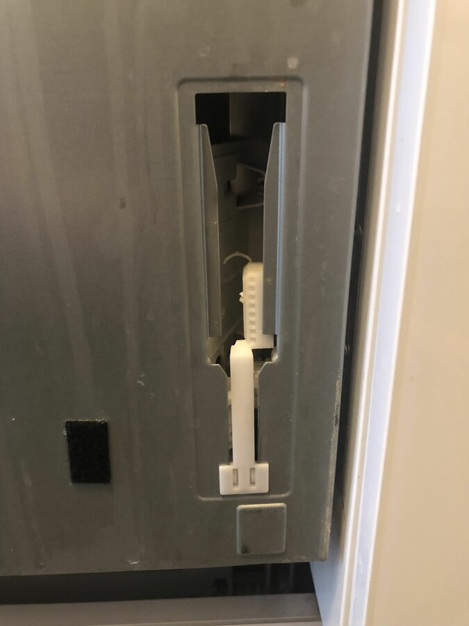

pünktlich nach Ablauf der Garantiefrist hat sich bei unserer Spülmaschine die Frontplatte gelöst.
Beim Versuch die Verkleidung wieder anzubringen, ist sie mir leider aus einem der Varioscharniere gerutscht. Da diese ledilgich mit einem millimeterdicken Plastikfaden verbunden sind, ist mir dieser gerissen.
"Erfreut" habe ich dann festgestellt, dass man das gesamte Scharnier wechseln muss, um das Problem zu beheben.

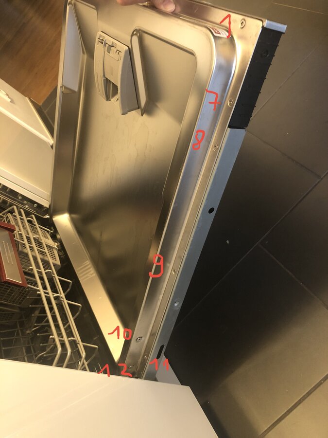

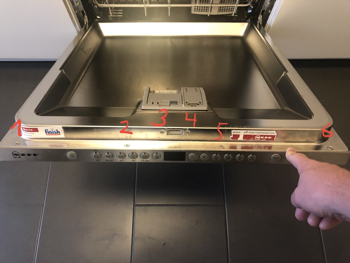

Wie ich das Scharnier auf der Seite der Maschine entferne und wieder einsetze, ist mir klar. Leider habe ich keine Anleitung dazu gefunden, welche Schrauben von der Frontklappe ich nun lösen muss, um an das Scharnier zu gelangen. Ich möchte jetzt verhindern, dass durch Lösen der falschen Schraube eventuell irgendetwas innerhalb der Frontklappe gelöst wird, was nur schwer wieder zurückbefördert werden kann.
Daher meine Frage: Kann mir jemand sagen, welche Schrauben genau zu lösen sind? Ich habe sie der Einfachheit halber in angehängten Bilddateien durchnummeriert.
Schon einmal vielen Dank im Voraus für Eure Hilfe!

Die oberen sechs Schrauben musst du nicht lösen. Habe dir eine ausführlichere Anleitung per Nachricht geschickt.
