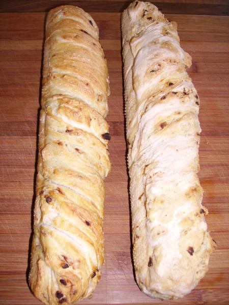

Ich hänge mal ein Bild von zwei Zwiebelbaguette an, die ich gebacken habe. Links das ist aus dem Dampfbackofen, rechts das aus dem normalen Backofen (und da habe ich viel Feuchtigkeit durch einen Blumensprüher hineingegeben, den ich nur für Lebensmittel benutze). Trotz der Feuchtigkeit aus dem Blumensprüher sieht man ein deutliches Ergebnis, was die Kruste angeht.
