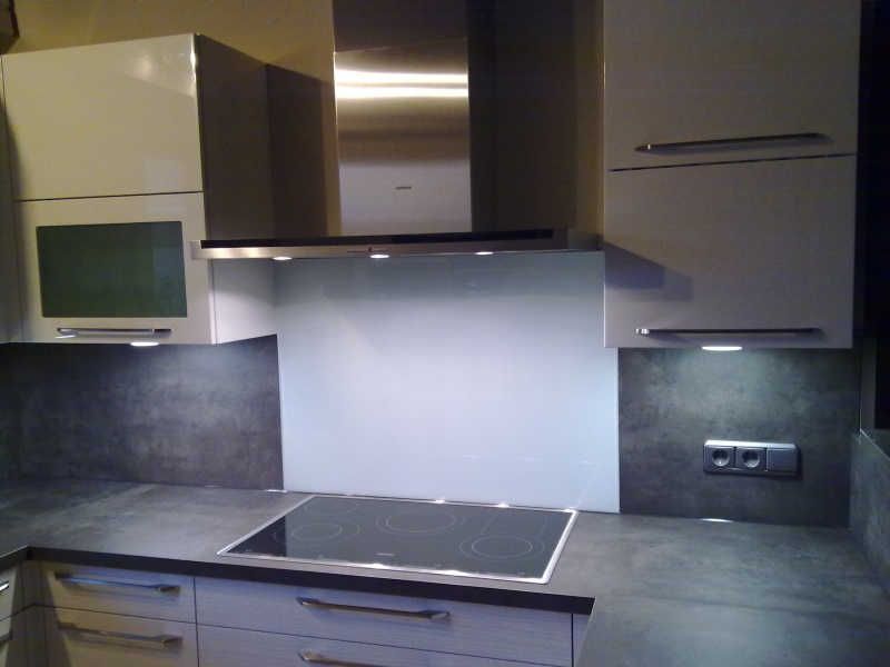

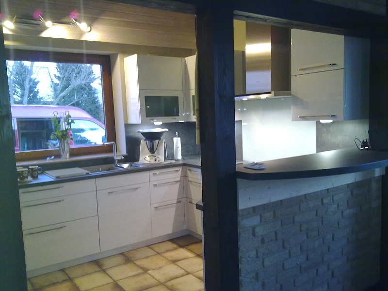

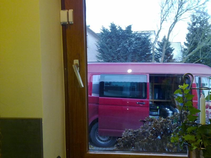

Kunde benötigt einen Fenster-Kontakt-Schalter wegen des überwiegenden Heizbetriebes mit einem Kaminofen (Offene Feuerstelle).
Unakzeptabel war für ihn nicht nur, dass die Beleuchtung der Dunstabzugshaube nur bei geöffnetem Fenster funktioniert. Auch für den generellen Kurzbetrieb der DAH in dem komplett offenen Gebäude möchte er nicht grundsätzlich das Fenster öffnen müssen, was bei den jetzigen Temperaturen nachvollziehbar ist.
Dem entsprechend haben wir die DAH an zwei unabhängigen Stromversorgungen angeschlossen.
Eine schaltet sich über den Fensterkontakt. Die andere führt Dauerstrom und kann über ein Relais (Im Schalter) zugeschaltet werden.
Der Schalter befindet sich im Nischenbereich rechts der DAH und wird noch mit einer Leuchtwippe versehen.
Beleuchtung an: Dauerbetrieb (Umschalten notwendig)
Beleuchtung aus: Fenster-Kontakt-Betrieb
Die Dunstabzugshaube wurde fest angeschlossen. Den Verlust der Garantie nehmen wir hin.
Von einem Anschluss mit dem Schukostecker der DAH ist dringends abzuraten. Falls der Stecker mal gezogen wird, führt der Schuko-Stecker bei eingeschaltetem Relais Spannung !!!.
Das Ganze lässt sich sicher noch verfeinern. Z.B. mit einem Timer, der nach 15 Minuten automatisch abschaltet, wenn das Fenster nicht geöffnet ist.
Und: Das ist sicher nicht VDE-like. Aber sehr nützlich. ;-)
