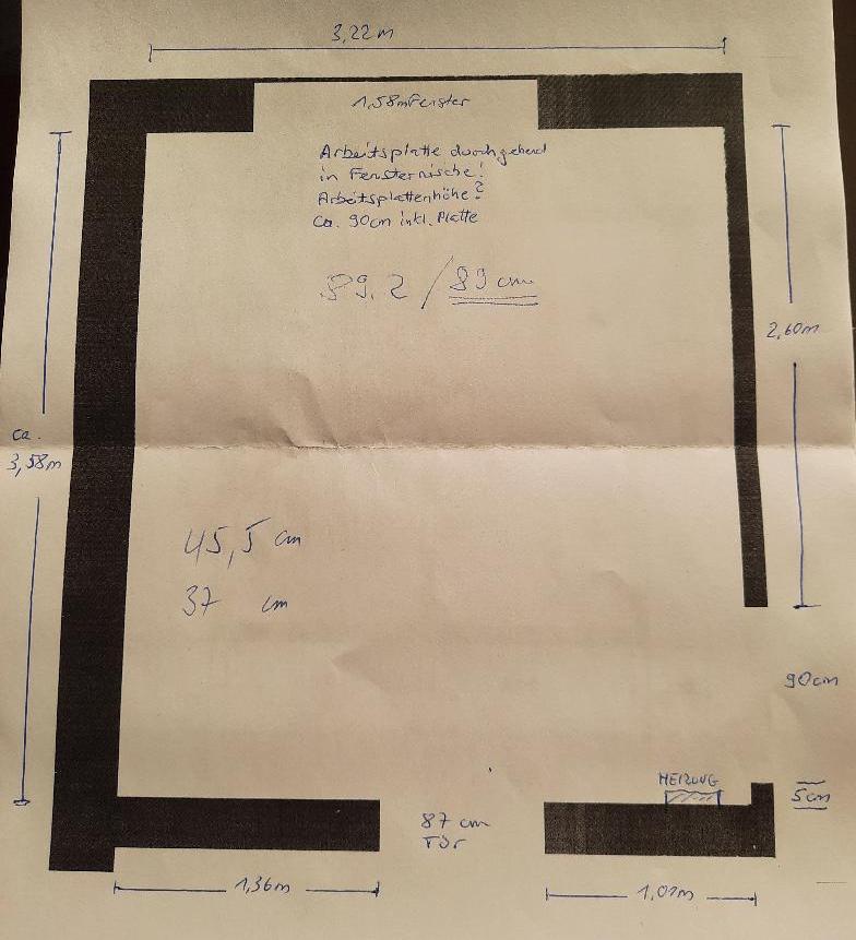

endlich geht es an die Küchenplanung , freu. Wir würden gerne eine Halbinsel planen, befürchten aber, dass der Platz dazwischen ein bisschen zu eng für 2 Personen wird. Meistens werkeln wir zu zweit in der Küche. Wenn eine Halbinsel in Frage käme, dann vielleicht mit einer 40 cm Unterschranklösung vor dem Fenster ???? Da wir die Küche in dem 60er Jahre Haus komplett umgestalten können, haben wir alle Möglichkeiten. Rohrleitungen ect. können im Keller an der Decke verlegt werden. Im Keller ist auch ein Durchlauferhitzer der das Gästebad und die Küche mit heißem Wasser versorgt.
Zur Orientierung , der Eingang ins Wohnzimmer ist gegenüber des Fensters. Der andere Eingang ist der zum Flur und Eingangsbereich. Wir haben keine Türen, alles ist offen gehalten.
Die schraffierte "Heizung" ist lediglich ein Gitter in der Wand. Wir haben eine Warmluftheizung die in einem Kachelofen integriert ist und das ganze Haus auf diese Weise heizt. Also keine störenden Heizkörper. Aus diesem Grund ist aber keine "Ablufthaube" möglich.
Z. Z. sind Spüle und Kochfeld auf der rechten Seite ( der kürzeren Seite) , hier natürlich auch die Anschlüsse dafür. Die Spüle sitzt ziemlich in der Ecke.

Entschuldigt bitte diesen recht miesen Bauplan, ihr habt alles so professionelle Pläne, schäm.

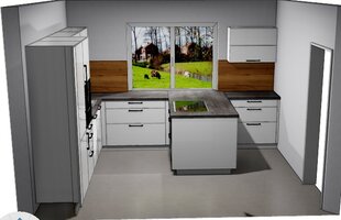

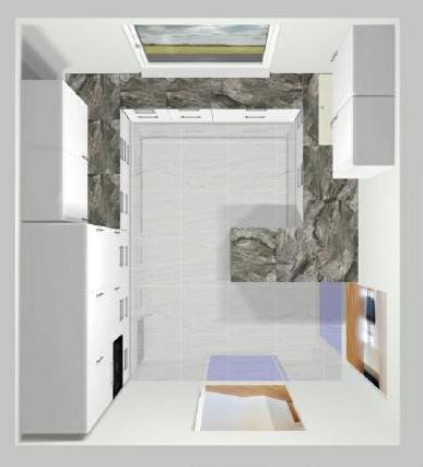

Bevor hier gar niemand antwortet, habe ich mir mal Gedanken gemacht und einen groben Entwurf zusammengeschoben. Da ich in dem Text oben keine abstrusen Vorgaben finden kann, sollte eine Küche nach deinen Wünschen kein Problem sein. In dem Raum sind viele Varianten möglich. Was genau ist bei dir eine Halbinsel?
Hier mein Vorschlag für eine brauchbare Küche.

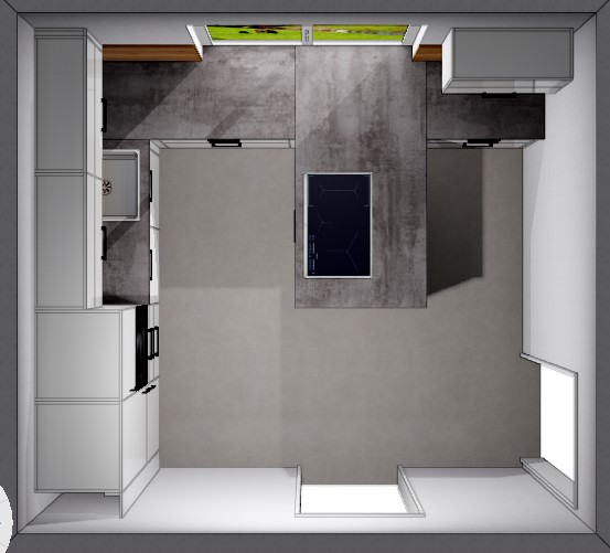

Ich habe mal versucht mit Schüller Küchen ein bisschen zu basteln. So ähnlich könnte die Anordnung auch aussehen.
Bitte nicht so genau hinschauen, planungstechnisch stecke ich noch in den Kinderschuhen. Da stimmt einiges ( das meiste ..:rolleyes:) nicht.
Als wir unser alte Küche übernommen haben, hatte sie so eine ähnliche Form. Wir haben dann daraus zwei gegenüberliegende Zeilen geplant. Es gab allerdings keine Unterschränke vor dem Fenster, da dort noch eine Nachtspeicherheizung stand. Jetzt haben wir, nachdem wir die Heizung umgerüstet haben ,diesen zusätzlichen Platz.
Wir brauchen im Prinzip viel Stauraum und Platzt für 2 Personen zum werkeln. Meine Befürchtung mit der Halbinsel ( oder ist es eine G Küche ???? ) haben wir vielleicht zu wenig Platz um zu zweit in der Mitte zu stehen ?

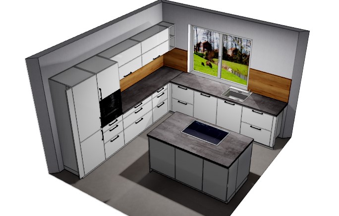

Ich habe gerade bemerkt, dass ich Breite und Länge des Raumes verwechselt habe. Asche auf mein Haupt. Also ich finde den Platz völlig ausreichend. Hier nochmal mit richtigen Maßen.
Die Insel wäre 1,70 breit x 1 m tief. Abstand zur Fensterseite 1 m und Richtung Backofen 90 cm. Das ist alles machbar aber nicht gerade üppig. So ganz möchte ich mich von der Insel oder Halbinselidee noch nicht verabschieden.

Hey das hat echt was, ist lange nicht so langweilig wie ein "U". Schön...:-[ Aber der Stauraum auf der rechten Seite fehlt. Bei meiner Planung ( hüstel) habe ich 40 er Schränke unter dem Fenster gewählt. Da passt wohl keine Spüle und ob das von der Tiefe her als Arbeitsfläche taugt ? Wobei ich Spüle am Fenster wirklich schön finde.
isabella
13.668
Der Stauraum beim L + Insel ist wahrscheinlich schon wegen der eine Ecke weniger höher. Aber wissen, ob‘s ausreicht wird man erst nach einer detaillierten Stauraumplanung .
Jetzt nur noch die Spüle und nicht das Kochfeld auf die Insel platzieren, die Insel um 90° drehen, damit man nicht mit dem Rücken zum Fenster an der Insel werkeln muss und dann wird‘s richtig gut.

Also die Spüle vor das Fenster würde ich sehr schön finden, aber wird das nicht zu eng mit der Halbinsel, da wir ja 60 er Schränke bräuchten ?
Bliebe nur das langweilige U ? Was meint ihr ?
Sagt mal, braucht der Backofen eigentlich Starkstrom ? Dort wo ich den Backofen in meiner stümperhaften Planung hingestellt habe, stand er mal in den 80 er Jahren in der Vorgänger- Küche. Da müsste doch ein Anschluss vorhanden sein, oder ?
Jetzt hatte meine Tochter die Idee, das Kochfeld auch auf diese Seite zu planen, somit die Halbinsel auf der anderen Seite auf ein Halbinselchen 60 er Tiefe zu verkleinern, aber somit mehr Arbeitsfläche und Platzt in der Mitte zu gewinnen. Was sagen die Spezialisten dazu, mich würden eure Meinungen interessieren ? Macht sowas Sinn ?

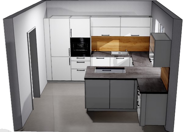

mittlerweile haben wir drei Küchenstudios heimgesucht und warten auf die Kostenvoranschläge und Pläne Es kamen einige Anregungen dazu. Von einigen Wünsche wurde auch mal abgeraten.
Ein Berater ist begeistert von dem Backofen mit eingebauter Mikrowelle, der andere findet den Dunstabzug im Kochfeld nicht effizient genug und empfiehlt Berbel Skyline über der Halbinsel schluck....sieht toll aus, aber der Preis....kreisch. Da wird von der Edelstahl Spüle abgeraten, da kratzempfindlich und zu einem Keramikbecken geraten.
Küchenhersteller von Leicht bis Häcker und Rational. Ein undurchsichtiger, verwirrender Dschungel.
Ihr seht es geht an die konkrete Planung. Unsere Vorstellung im Moment Spüle vor dem Fenster und Kochfeld auf der Halbinsel. Oder auf der rechten Seite des U-s Wir erhalten für beide Lösungen jeweils Angebote.
Wäre dies eine sinnvolle Planung oder hat einer von euch noch einen besseren Vorschlag. Im Moment haben wir mit Klebeband auf dem Boden die Halbinsel markiert. Wir proben den Ernstfall mit dem zusätzlichen Wegen. Meist latschen wir durch das Kochfeld hindurch...lach.

Ich muss ganz ehrlich gestehen, dass ich G Küchen nicht mag, es sei denn der Raum ist wirklich groß. In diesem Fall käme ich mir sehr beengt vor. Und du verlierst Platz in gleich drei Ecken.
ich würde alternativ ein L + Halbinsel anbieten, weiß aber nicht, ob die Raumgröße das wirklich hergibt
