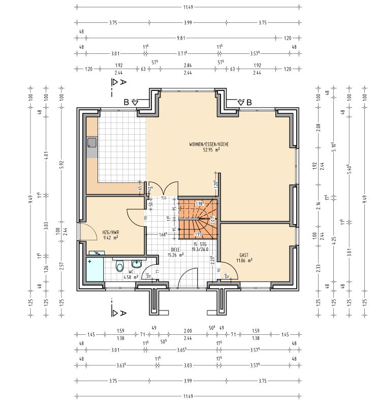

Die Grundrissplanung der Küche reiche ich noch nach.

Wenn ihr eine Planungshilfe wollt, vermaßt doch bitte noch den Grundriß im Küchenraum vollständig.

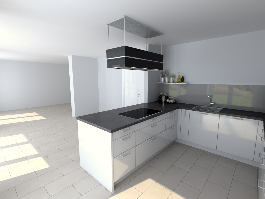

Anbei findet ihr die ersten Schritte mit dem ALNO Planer.
Das ist noch entfernt vom Perfektionismus, aber wir arbeiten dran.
Was würdet ihr auf den ersten Block anders anordnen?
Die Schränke bzw. Schubladenaufteilungen sond noch falsch, da ich leider nicht immer den richtigen Schrank gefunden habe.
Die Küchstenstudios planen den Kühlschrank immer an der Wand (am Fenster). Wir sehen da eher einen Vorratsschrank und den Kühlschrank links vom Backofen.
Wie steht ihr zu dem Thema Position Kühlschrank?
Bei den beiden Unterschränken links und rechts vom Tresen (zum Wohnbereich angeordnet), überlegen wir, hier gleich einen Schrank zu wählen, in den später ein Weinkühlschrank und ein Dry- Ager (Fleischreifeschrank) eingebaut werden kann.
Gibt es solch variablen Schränke?
Vielen Dank für eure Anregungen.

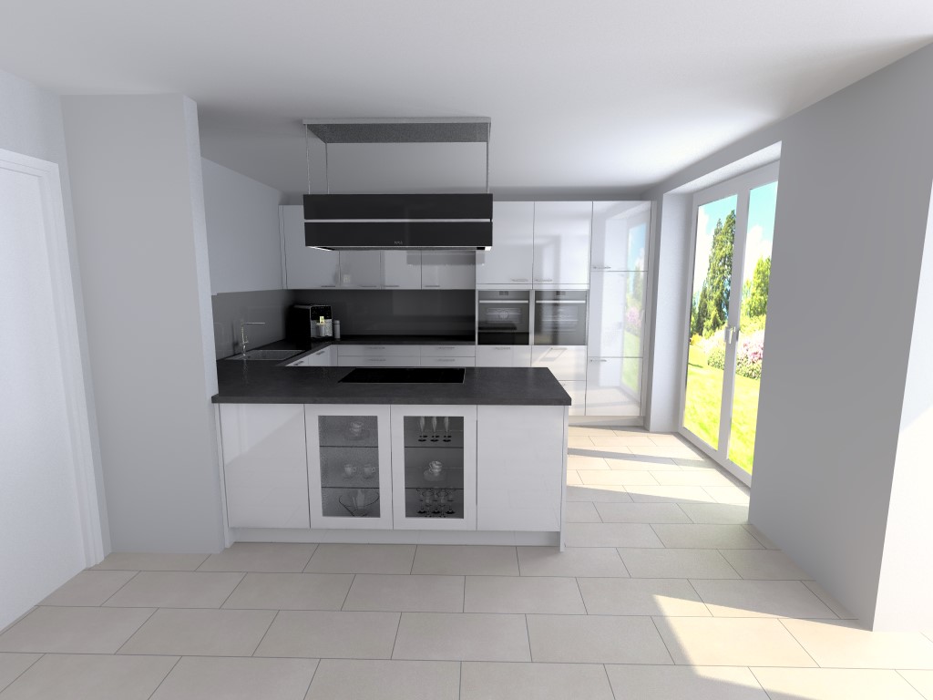

Bilder von deiner Post Nr. 3 wären schön, da nicht alle hier den Alno -Planer haben.
Deshalb gehe ich mal von der Planung in der 1. Post aus.
Ich persönlich habe den KS auch lieber direkt neben der APL und hätte kein Problem den Auflauf auf die Halbinsel zu stellen.
Evtl. hat der KFB bei der jetzigen Anordnung an Stangengriffe (auch wenn jetzt kurze Griffe eingezeichnet sind) gedacht, da diese (je nach Tiefe und Länge) Probleme aufwerfen könnten.
Ggf. würde ich mir noch Gedanken machen, ob zwischen Wohnen und Essen eine Doppelflüglige Türe oder Schiebetüre (ca. 180 cm breit) sinnvoll wäre. Die kann ja meistens offen stehen, aber je nach Wunsch kann man das Wohnzimmer auch mal abtrennen, wenn man z.B. etwas Ruhe haben möchte.

Vielen Dank, das Bild befindet sich im Anhang.
Da wir zwischen Wohnen und Essen auf rund 4 m kommen, entfällt das Thema der Tür.

Wenn an dem freien U-Schenkel Barhocker stehen sollen und dort auch das KF liegt, hat man den heißen Spritzbereich genau vor der Nase. Bei deiner letzten Planung mit Stühlen würde ich entweder die Stühle weiter nach links schieben - schräg versetzt vom Kochfeld oder die Insel etwas tiefer um so Abstand zu bekommen oder eine Spül- statt Kochinsel bevorzugen.
HausbauTiNa
24
Die Kochinsel wird 1,20 m tief sein.
Dennoch hat meine Frau ebenfalls bereits deine Bedenken geteilt.
Wie haben andere dieses Thema gelöst?

Um eher in die Nähe eures Budgets zu kommen, würde ich das Kochfeld an der Wand planen. Das macht die DAH deutlich günstiger, und nochdazu wird der Wrasenfang dort nicht so sehr von Querströmungen beeinträchtigt.
