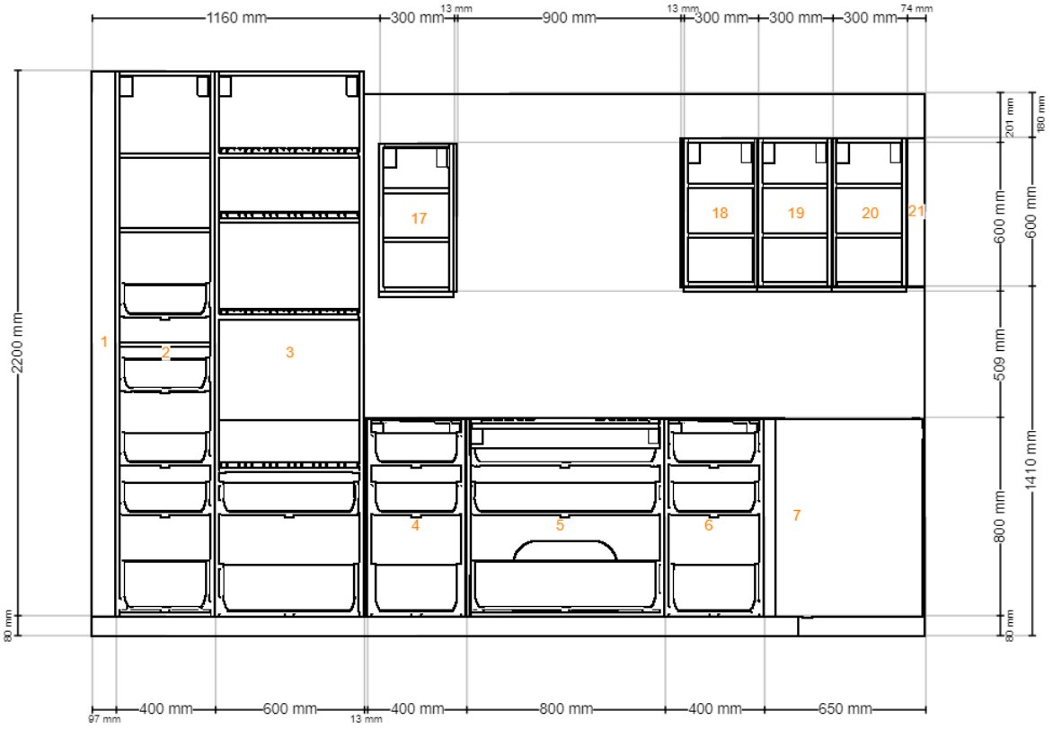

Eine Frage noch zur Einteilung der Oberschränke auf der Herd-Seite.
Ich hätte gerne rechts und links neben dem Dunstabzug einige Zentimeter Platz gelassen, allerdings hab ich aktuell genau 90cm Platz Zwischen den Hochschränken. Den Platz zu Hochschrank und Wand benötige ich leider wegen der Griffe. Hat irgendjemand eine Idee, wie ich dieses Problem umgehen könnte? Oder muss ich mich am Ende doch nach einer 80cm-Dunstabzugshaube umsehen?
(Die 13mm-Maße bitte ignorieren, da ist der Konfigurator etwas limitiert)

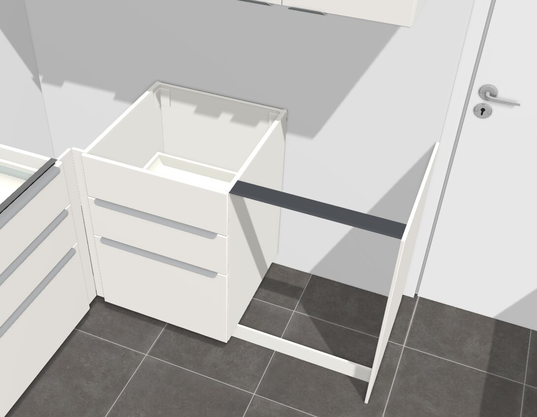

Eine andere Frage noch zum Unterschrank der Spüle. Wie würdet ihr diesen aufteilen, sowohl was die Optik, als auch die Funktionalität angeht?
Welche Variante würdet ihr wählen:
1. Blende vor der Spüle + 2 Schubladen (siehe Screenshot)
2. Blende vor der Spüle + eine Schublade (+evtl. Innenschublade)
3. Durchgängige Front ohne Blende mit einer Schublade (+evtl. Innenschublade)
Die Spülmaschine erhält eine durchgehende Front.
Verzichtet du denn auf die Deckseiten im Frontdekor? Denn das sind die 13mm.
Welche Griffe hast du denn gewählt? Muss der Schrank ganz aufgehen? Rechts würde ich einen 60er mit 2x30er Türen machen.
Würde die Variante in Screenshot machen bei der Spüle, außer, du nimmst nur ein kleines Becken.
Danke für die Nachfrage o.o
Das die 13mm daher kommen, war mir bewusst und eigentlich wollte ich darauf verzichten, zumindest an den Oberschränken. Hatte aber nicht bedacht, dass die Farbe der Korpi ja ggfs. gar nicht mit der Farbe der Fronten übereinstimmt (auch wenn wir "weiß" als Front gewählt haben). Ich glaub ich muss die ganze Planung nochmal sehr kritisch durchgehen.
Mit Frontdekor von Hochschrank und Oberschrank wäre ich ja dann auf der linken Seite schon bei 26mm, dazu noch die Griffleisten, die ca. 2cm rausstehen, dann ist keine Reserve mehr, außer ich verzichte darauf die Türe ganz zu öffnen. Allerdings müsste ich dann den Griff zum Dekor des Hochschranks hin polstern.
Das wäre von der Platznutzung her geschickter, der Gedanke war aber, dass man an die drei Oberschränken rechts besser ran kommt, wenn die alle rechts angeschlagen sind. Welche Variante würdet ihr wählen?

Du könntest ja oben die Griffe weg lassen und Drucktüröffner nehmen. Oder den Anschlag tauschen, wenn auch nicht ganz so praktisch, da würde ich dann das 153°-Scharnier nehmen.
Edit: An den rechten 30er Schrank kommst du wegen des Unterschranks kaum ran, das wäre mit einem 60er leichter, weil du besser reingucken kannst. Nimm hier auf jeden Fall das 153°-Scharnier für einen weiten Öffnungswinkel oder nutze den Eckbeschlag zum Tausch des Anschlags (Anleitung lesen, was ich meine).
Welche weiße Front hattest du im Sinn?

@Nörgli danke, danke, danke. Das waren nochmal einige gute Ideen. Den Eckbeschlag kannte ich z.B. gar nicht.
Das heißt du würdest auf der rechten Seite an der Wand mit einem 60er Schrank beginnen (mit Eckbeschlag und 153°-Scharnier und links daneben noch einen 30er-Schrank setzen?

Genau, der Schrank ganz rechts als 60er, linke Tür 153°-Scharnier ODER Eckbeschlag. Links daneben ein 30er Schrank und ebenso das 153°-Scharnier. (Oder du nimmst nur einen 80er Schrank.)
Grifflos geht mit VEDDINGE und dem UTRUSTA Drucktüröffner - IKEA Deutschland
Man kann die Tür ansonsten auch ohne Überstand greifen, die ist ja nicht schwer. Aber würde ich nicht machen. Ansonsten müsstest du den Korpus kürzen, würde ich ebenso nicht tun.
VEDDINGE ist gaaaanz leicht off white und passt daher nicht 100% zum weißen Korpus, aber kann man trotzdem machen, sieht man kaum.
Wieso schließen die Wandschränke oben gar nicht mit den Hochschränken ab? Was ge au bedeutet das hier?
Raumhöhe in cm: 219 und 230
Bei der Höhe bekommst du die 220er Korpusse nicht aufgestellt, denn mit Beinen sind sie ja noch mal 8cm höher (wenn es überhaupt ohne klappt).
Aufgestellt nicht. Aber direkt aufrecht aufbauen und angehoben die Beine drunter schrauben sollte gehen. Eine bekannte Familie hat das bei quasi identischer Raumhöhe genau so gemacht. Aufgestellt passt der Hochschrank auf jeden Fall mit Füßen rein.
Der Raum hat wie in der allerersten Abbildung im Eingangspost zu sehen einen Versatz in der Decke. Daher wäre das gar nicht möglich. Außerdem ist die volle Höhe für die kleinste Person im Haushalt nur bedingt nutzbar. Aus diesem Grund haben wir uns überlegt, die Oberschränke kleiner zu wählen und etwas tiefer zu hängen. Dann können wir auch mit der Kopffreiheit noch variieren.
