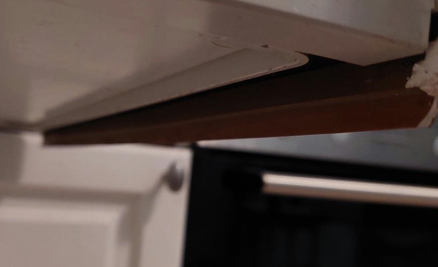

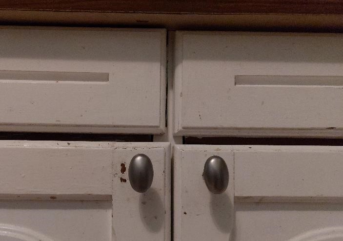

ich bin dabei, unsere alte Einbauküche mit neuen Fronten und Scharnieren zu versehen. Soweit -bisher- alles gut. Nun habe ich z. B. zwischen einer Schublade und der darunterliegenden Tür eines Unterschrankes einen Schlitz, einen Zwischenraum von teilweise knapp 10 mm. Bisher waren dort aus Gummi oder Kunststoff flexible Lippen als Blenden - unten an der Schubladenblende angetackert oder in einer Nut, ich könnte mir das aber auch selbstklebend vorstellen. Die brauche ich natürlich nun auch in der neuen Farbe neu.
Es gibt nur ein Problem, ich finde dafür beim besten Willen keinen Namen, unter dem ich suchen könnte, wo ich so etwas bestellen könnte. Wie heißen diese "Verblendungslippen/Zwischenraumblenden" wirklich?

Da frage ich mich, wie die Fuge von 10mm zustande kommt. Hat das irgendeine Bewandnis und magst du mal ein Bild einstellen?

Hilft das? Ich hoffe, die Bilder sind nun nicht zu klein . . . Die einzige Bewandtnis ist wohl jene, dass diese Küche schon immer so konzipiert war. Ich habe zwar vor, die neuen Fronten größer zu machen - die Spalte kleiner, dennoch denke ich über ähnliches wie bisher nach - nur in weiß ?!
