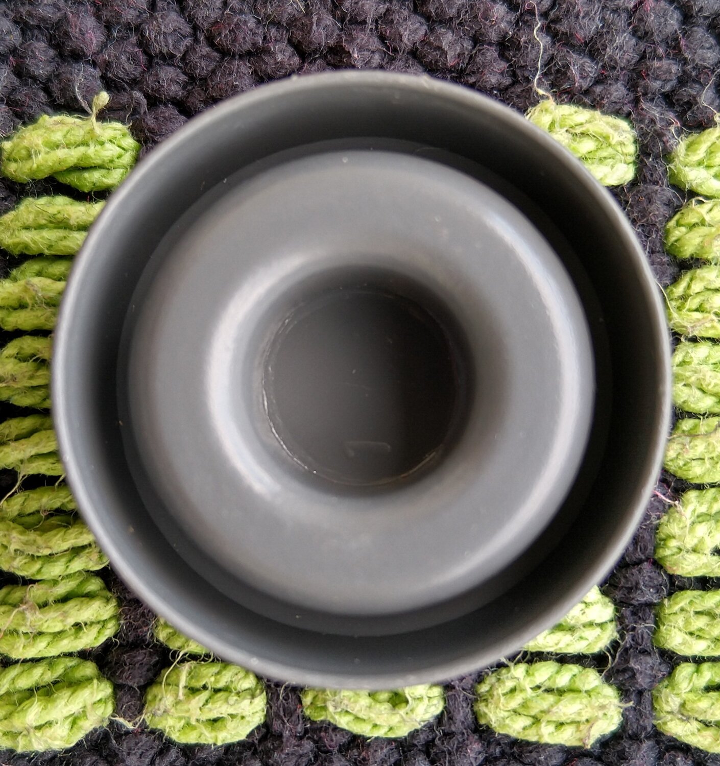

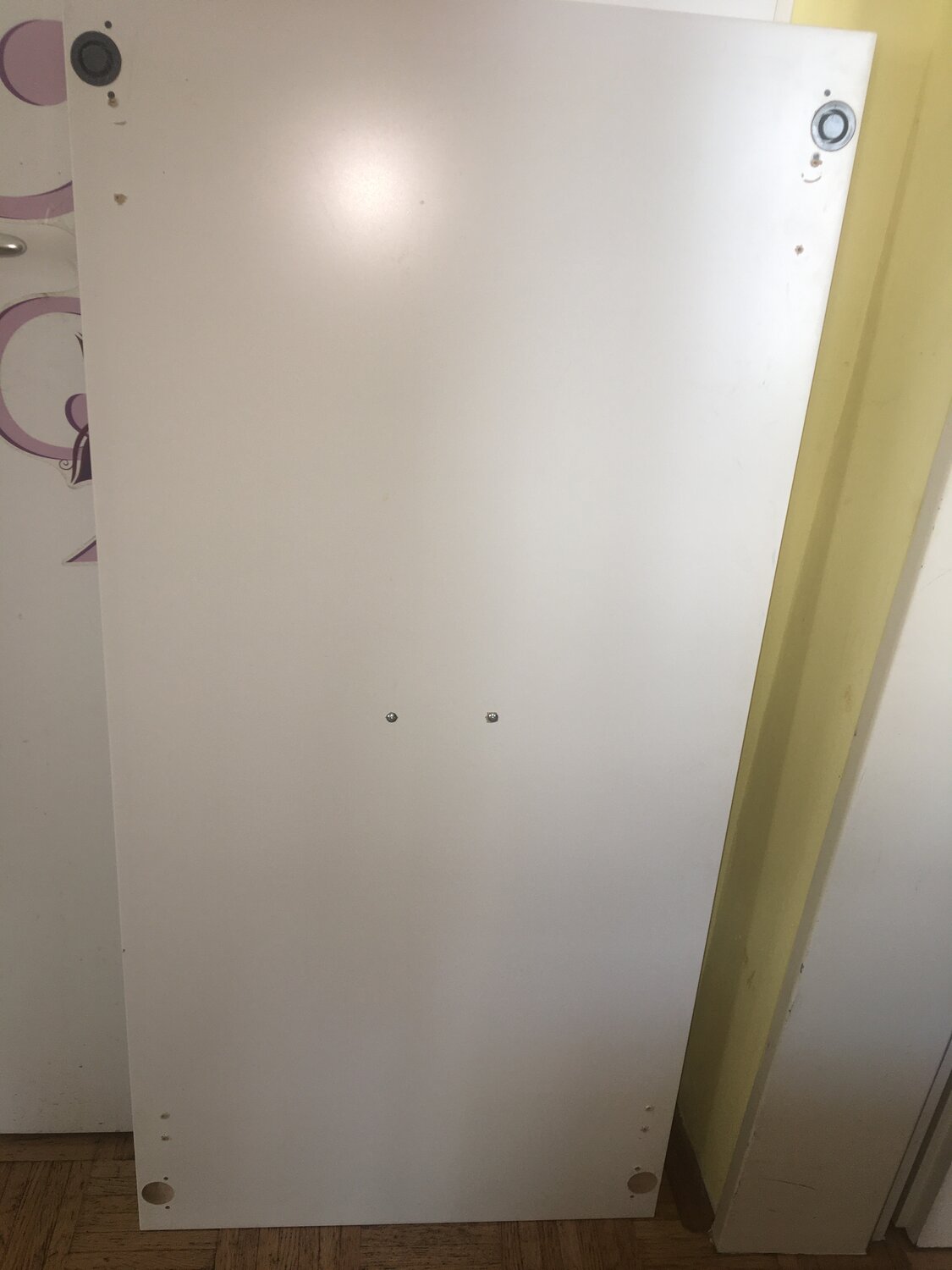

hallo ihr Lieben, ich bin neu hier, und ein Laie der schränke zusammenbauen kann und sonst wenig Ahnung hat, da ich keine Lösung zu folgendem Problem finde hoffe ich auf euer wissen.
Zum Thema: Ich muss eine alte ikea Faktum Front die eine Tür zum aufschieben war mit softclose nun mit Scharnieren versehen, um sie seitlich als normale Tür öffnen zu können.
Da das aufschieben den Schrank immer kippen lässt, und das stört.

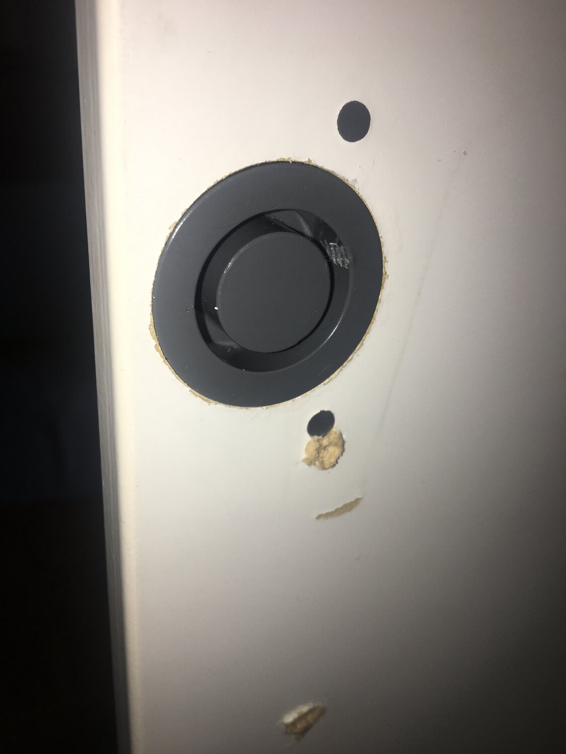

Leider befinden sich in zwei der Löcher wo die Scharniere rein müssen, so seltsame Stöpsel die auch mit Nachdruck nicht herausgehen.
Was ist das, und wie lassen diese sich entfernen, um ein Scharnier in die Türe einzusetzen?
Schraubenzieher greift nirgends, Zange klappt nicht und greift auf kaum, die Dinger bewegen sich nicht.

Eine Spaxschraube reindrehen und diese dann mit derZange inklusive Stöpsel rausziehen.
Mit einem 10mm oder breiteren Stecheisen vorsichtig Stück für Stück heraushebeln. Dabei Schräge der Schneide parallel zur Möbeltür führen.
So sieht das Teil von der Gegenseite aus. Wenn du das Innenteil herausschneidest, solltest du den Rest herausbekommen. In die kleinen Stöpsel mit einem 2 mm Bohrer ein Loch bohren und dann mit einer Schraube herausziehen.
Hallo ihr Lieben. Gestern bin ich erst zur Umsetzung gekommen
Eure Ratschläge haben 1A funktioniert. Dieser Stöpsel war schwer rauszubekommen. 3 Schrauben haben dabei versagt, sie sind verbogen oder abgebrochen dabei, da der Kunststoff extrem widerstandsfähig war. Als das Mittelteil des Stöpsels endlich entfernt war, musste noch ein heißer Lötkolben ran, da der äußere ring des Kunststoffes sich einfach nicht aus dem loch bewegen wollte. Festgeklebt war er nicht. Was für eine Funktion hatte dieses widerstandsfähige Plastik?

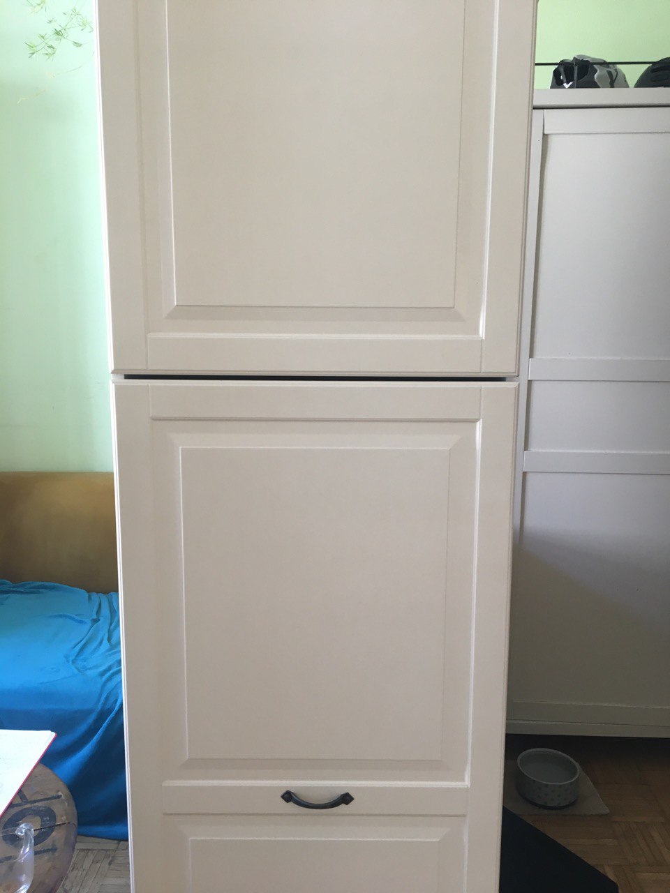

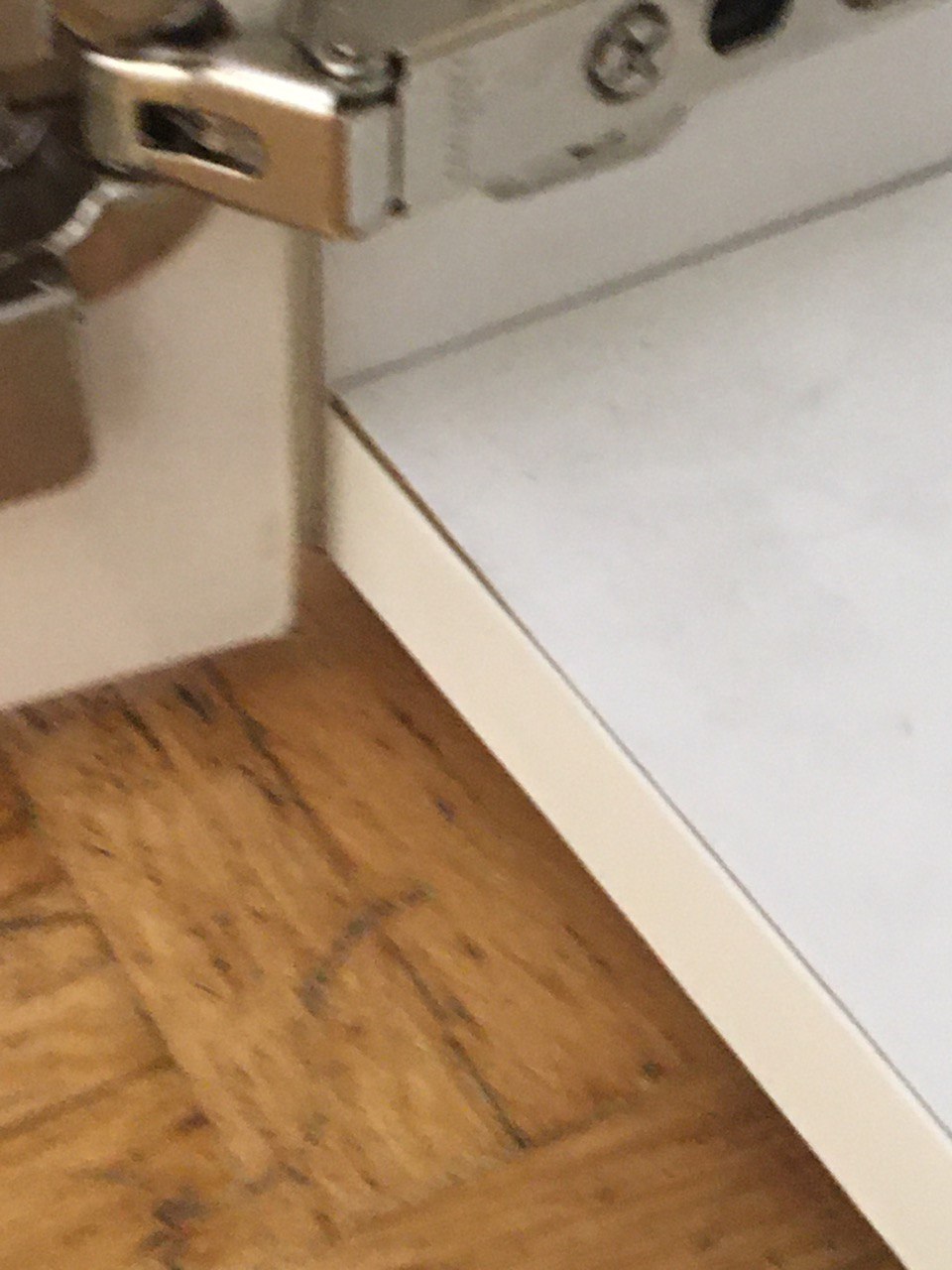

Die Große Tür scheint zwar ca 5 mm zu tief zu hängen, leider scheinen da Front und Korpus die Bohrungen etwas versetzt zu haben.

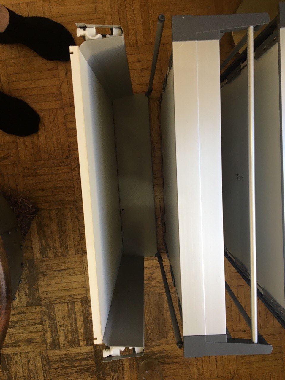

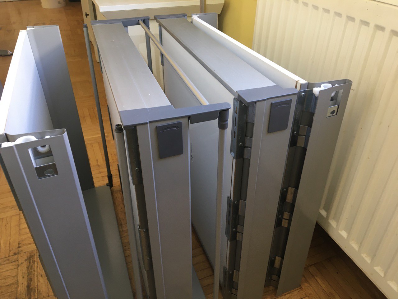

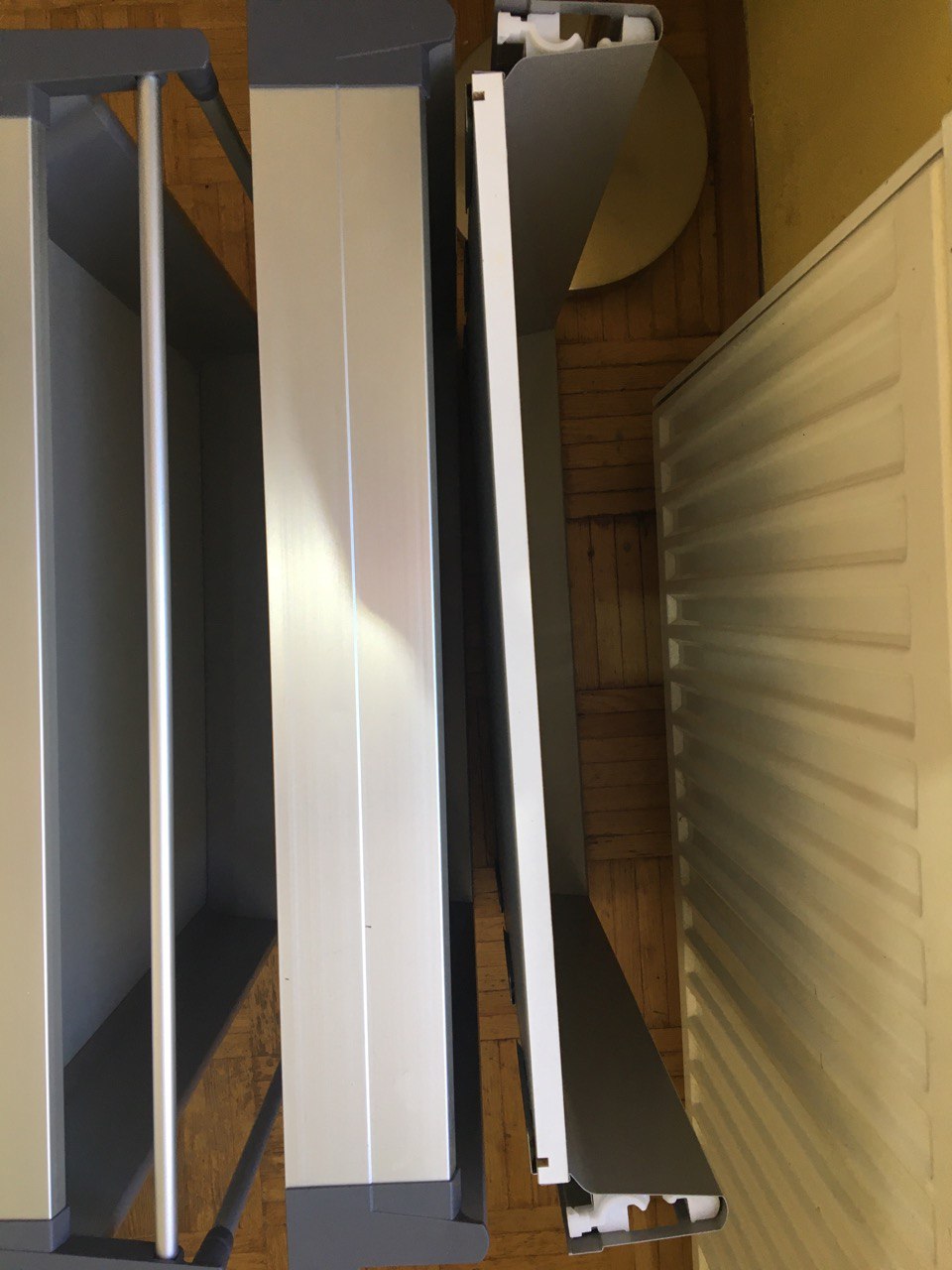

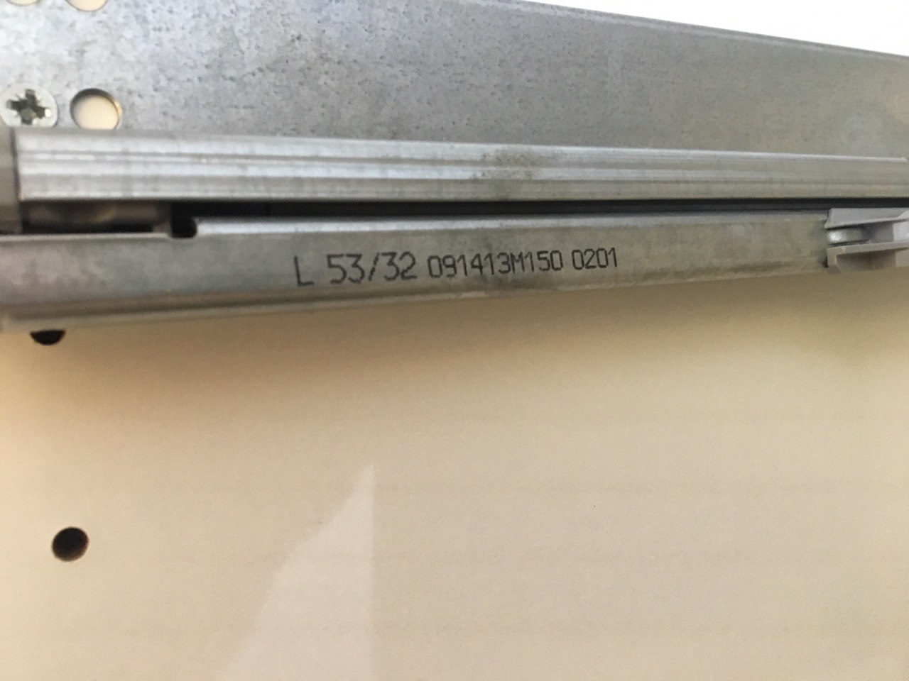

Nun nach der Demontage des Schiebemechanismus fehlen an zwei innenschubladen wo die Front vorher daran befestigt war, nun so kleine Silberne Fronten.
Gibt es solche oder nachbauten zu erwerben oder passt was anderes von ikea etc. mit etwas Bastelei, damit die Stabilität der Laden gegeben ist, das aussehen wäre da zweitranig.
Auf den Fotos sind jeweils zweimal die selben Schubladen, einmal mit Front und einmal ohne.
Damit können Türen als Auszugsfront benutzt werden.
Du kannst dir eine dünne Sperrholzfront zurechtschneiden und diese mit den Fronthalterungen befestigen. Die Alufronten gibt es nicht mehr zu kaufen. Es war ein ikeaspezifisches Teil.
Wenn die Tür um 180° gedreht wird, müsste sie nicht mehr versetzt sein.
Also das umdrehen wäre ja mal ein Genialer Trick.
Evtl war die Tür vorher deswegen andersherum eingebaut, als sie noch zum aufziehen war.
Da hatte die untere an der oberen Türe geschliffen.
N paar Millimeter hat es sich noch verändern lassen, die Anschläge der obere Türe gingen noch etwas nach unten, nach einem Wechsel der alten zu gro0en Dübel im Korpus, welche ein versetzen der Oberen Türe verhinderten. Jetz sieht es Bündiger aus.
Das mit dem Brett zuschneiden ist eine Überlegung wert.
